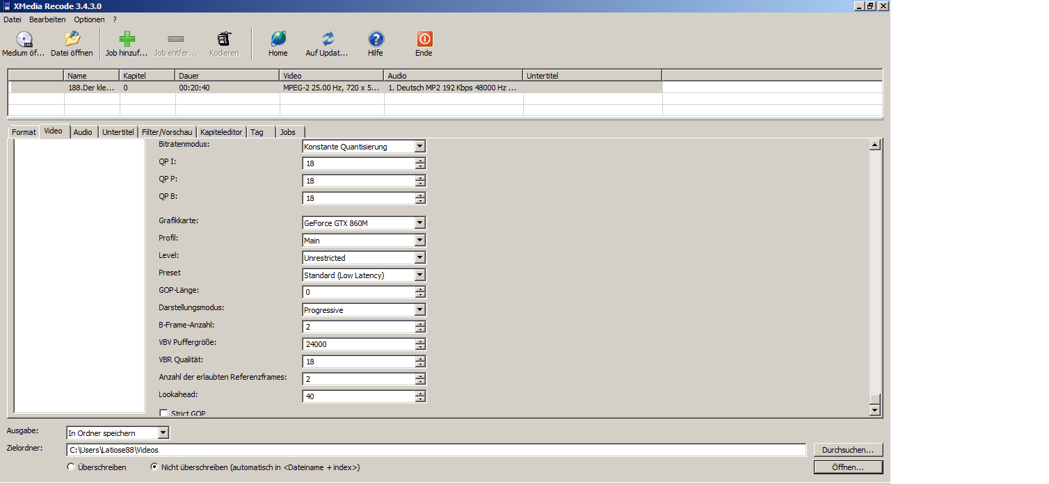

Ok ich gebe zu ,der Unterschied ist zwar nicht rießen Groß,allerdings erkenne ich dennoch einen Unterschied zwischen GPU und CPU.Besonders an den Rändern erkennt man bei den Bildern deutlich das die bei der GPU etwas gießelt.Das heißt da verliert es etwa an schärfer.Besonders am Mund von Rocko erkennt man nen leichten Unterschied.Auch wenn früher der Unterschied größer gewesen sein mag,ich erkenne das dennoch.Wer mir nicht glaubt,ich habe nun die Bilder hochgeladen.
Auch weil ich nicht weis ob ich das denn bei der GPU richtig eingestellt habe,weil es ja bei der GPU ja anders ist als bei der CPU.Ich kriege das auch leider nicht so hin wie bei der CPU.Auch dieses CRF wie bei der CPU kriege ich nicht hin.Da kann ich was für Fram I,P oder B einstellen.Ist ja echt irgendwie seltsam das ganze.
Siehe hier ws ich meine:

Mit ner RTX ist das Top, mit dem XMedia Recode ist CPU sogar irgendwie schlechter.
Auch bei Blender sind die Ergebnisse 1A, vieles war ja vorher auch eher den Workstation GPU´s vorbehalten.
Die Qualität ist Top und die Geschwindigkeit ist beeindruckend, die Qualitätsstufe kann man ja eh selber anpassen, da hast du mit 25MBit/s 2-Pass nen Top Ergebnis.
Interessant wäre es aber trotzdem zu sehen wie sich 12/16/24/32/64 Kerne bei Ryzen 3000ér schlagen, ein wenig wird ja der CoreCount durch den geringeren AllCore Takt verschlungen.
Schwer zu sagen wo da das "gesunde" Mittelfeld ist.
P.S.
Bei deinen Bildern hat bei CPU Pikachu nen fetten Augenring^^ und bei GPU die rechte weiße Pickel^^, ist beides nicht so dolle weiße Pünktchen bei beiden.
Du kannst doch MPEG4 NVENC nutzen mit VbrHQ oder 2-pass.

BIn ich blind oder sehe ich die fetten Augenringe nicht und was meinst du mit rechten weißen Pickel.Das Auge ist doch bei beiden so.
Soweit ich das so gehört habe soll 2-pass fast die selbe bildquliät wie bei CPU erreichen.Achja ich verwende dabei noch garkeine RTX Grafikkarte.Dort ist nur ne gtx 860m im laptop verbaut.Und du findest das ergebnis schon jetzt ganz gut.So direkt mit selben Frame und position,so noch nie direkt verglichen also sprich 1 zu 1.
Sehe ja selbst das es keine rießen Unterschiede sind.Dachte sind rießen Unterschiede.Scheinen es ja nicht zu sein.Und kann wer mit den ganzen GPU einstellungen was anfangen.Denn ich hoffe das diese ganzen 18 er Werte dem eines CRF 18 entspricht.

Ich hab das auf meinen Monitor reingezoomt, das linke Auge bei Pikachu.
Bei den Einstellungen kann ich dir nicht wirklich helfen, es ist schon länger her das ich wirklich mal Video bearbeitet habe, oder wirklich Animationen mit Lightwave gemacht habe.
Beide Ergebnisse sind aber gut.Ich mein mal ne gute Graka haben ja die meisten drin, man kann oft ja auch beides nutzen, der Core Count ist so oder so def. von Vorteil wenn man wirklich viel mit arbeitet.
