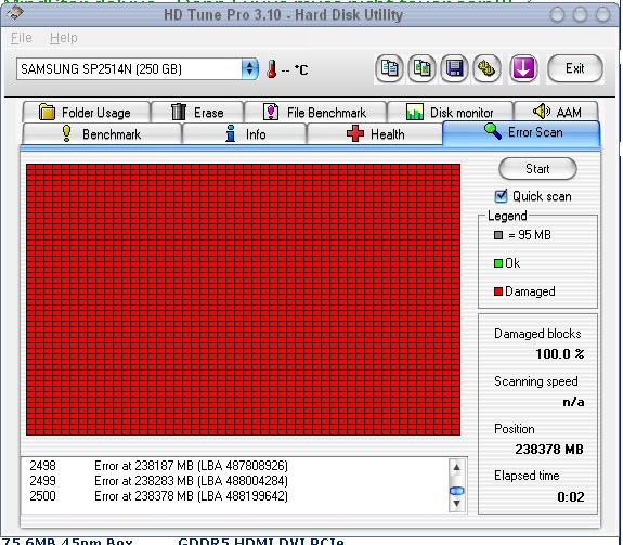

kann ein defekter gehäuse controller das verursachen?

grad neue samsung reingebaut :(
ist der controller hin? bei der alten festpalttee das selbe spiel, immer hochfahren und wieder ausgehn... :grrr:

Es ist doch sehr auffällig, da bei beiden Festplatten 100 % defekte Sektoren vorhanden sind. Ich würde die Festplatten deshalb ausschließen.
also
die erste die drin war ist definitiv OK...habs nachträglich überprüft
und jetzt ist ne samsung 250gb IDE drin und die ist laut verkäufer auch TOP, hab bilder vom überprüfen gesehen
der controller fährt immer hoch und runter, sprich an und aus
wird wohl schon daran liegen oder? muss mich wohl nach nem neuen gehäuse umsehen...

ich meine den controller im exteren gehäuse :)
ist ein LACIE ...
aber hab grad ne neue gekauft
Genau das gleiche passiert bei mir übrigens, wenn ich ne Platte wärend des Betriebs an die angeblich Hotswap fähige ICH10R (AHCI) hänge. Anderes Kabel haste sicher getestet?
hängt am firewire...
am anfang gings ja
aber jetzt ist bei beiden HDs immer hoch und runter... der controller schaltet immer an und aus
