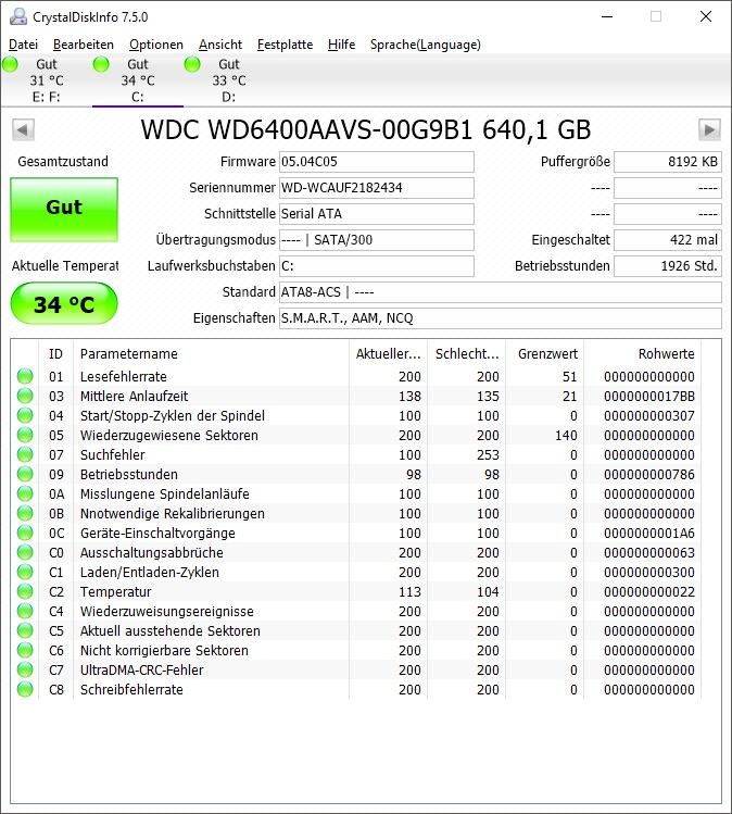

Ok danke für die ganzen Aussagen gerade zu den Feiertagen. Und das mit dem caching stimmt ich habe danach noch ein paar Tests gemacht mit hin und her kopieren von verschiedene Dateien und dort lief das ganze normal ab sage ich mal mit 43 - 45 MB/s. Wie ihr sehen könnt habe ich auch einen Screenshot gemacht ich hoffe es ist ok so. Das SSD´s und HDD´s unterschiede mit sich bringen das weis ich schon.

Da ist alles bestens, aber 99 unerwartete Spannungsabfälle bei nur 422 Einschaltungen sind recht viel, stützt der Rechner öfter ab oder wird er immer wieder mal hart ausgeschaltet. Viele Leute die mit einer Steckerleisten den Strom ausschalten machen dies zu früh, wenn der Bildschirm schwarz wird ist der Rechner noch nicht unbedingt wirklich aus, besser man wartet bis die Lüfter stehen.
Ja das weis ich. Ne ich warte immer ab bis meine LED Beleuchtung im PC ausgeht weil denn ist der PC komplett aus. ^^
Nja ich weis nicht genaustens. Die eine habe ich vor nen Monat ca. von nen Freund geschenkt bekommen. Und die andere HDD ist schon gute 7 Jahre alt. Das war mein 1. PC von ALDI -.- und der ist zum Schluss ganz oft abgeschmiert bis er komplett kein Bild mehr gebracht hatte. Von da an habe ich mir mit der Zeit einen eigenen neuen PC zusammen gebaut.
Aber sonst soll das ok aussehen ja ?
