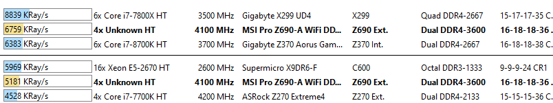

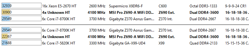

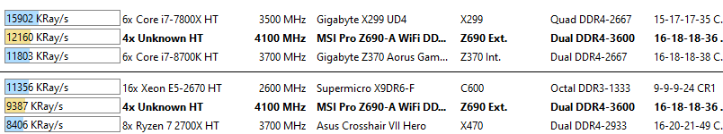

Ich habe gestern einfach mal just for fun ein paar AIDA64 Benches gemacht:
FP32 Ray-Trace (mit AVX-512 / ohne AVX-512) +29,5%:
FP64 Ray-Trace (mit AVX-512 / ohne AVX-512) +30,4%:
FPU Mandel (mit AVX-512 / ohne AVX-512) +38,1%:
Ob und in welcher Form auch dann event. mal Gameentwickler in der Zukunft AVVX-512 Optimierungen einsetzen, dass wird sich dann ja zeigen. Derzeit ist es Nische und only Intel aber warum nicht nutzen wenn vorhanden? Und wenn Zen4 und vieleicht dann auch (wieder) Intel CPU Gen. für einen höheren Bekanntheitsgrad sorgen, dann ist das bestimmt alles andere als verkehrt.

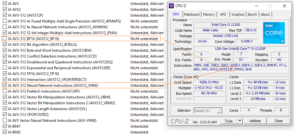

Wer herausfinden möchte, ob seine Adler Lake CPU AVX-512 Unterstützung bietet, kann das bereits auf der CPU erkennen:
Das stimmt so nicht. Mein neuer sehr alter KS aus Woche 41 2021 (X141-Batch) kann kein AVX512, obwohl das alte Logo auf dem IHS ist und er vor dem Alder Lake-Launch hergestellt wurde.

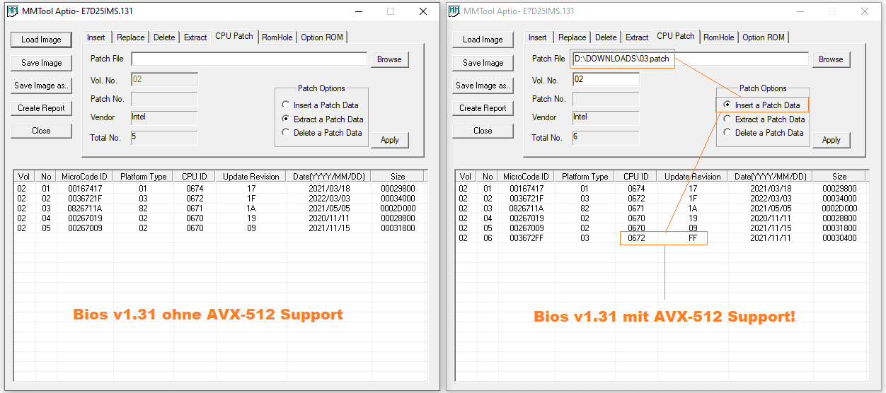

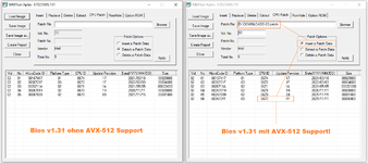

Sicher, dass es die CPU ist und nicht das UEFI deines Boards das AVX-512 Setting unterdrückt?
Ich hatte mal das Asus TUF mit B660 Chipset und da war es so, dass Asus das Setting in keiner Bios Version frei gegeben hatte.
Das konnte ich nur über ein MC Code welches ich vom Bios eines Asus Maximus in das Bios des TUF eingepflegt hatte dazu überreden, AVX-512 im UEFI anzuzeigen und frei zu schalten.
Bei meinen jetzigen MSI Z690 Board wird AVX-512 auch nur mit Bios v.126/v128 und final v120 frei gegeben. Jedes Bios davor und danach ist es nicht vorhanden.
edit: Hier der Link wo ich das damals über MMT bei meinen damaligen TUF Board eingepflegt habe. Aber Vorsicht, machst du da etwas falsch, ist das Bios hinüber und das Board eventuell unbrauchbar.

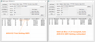

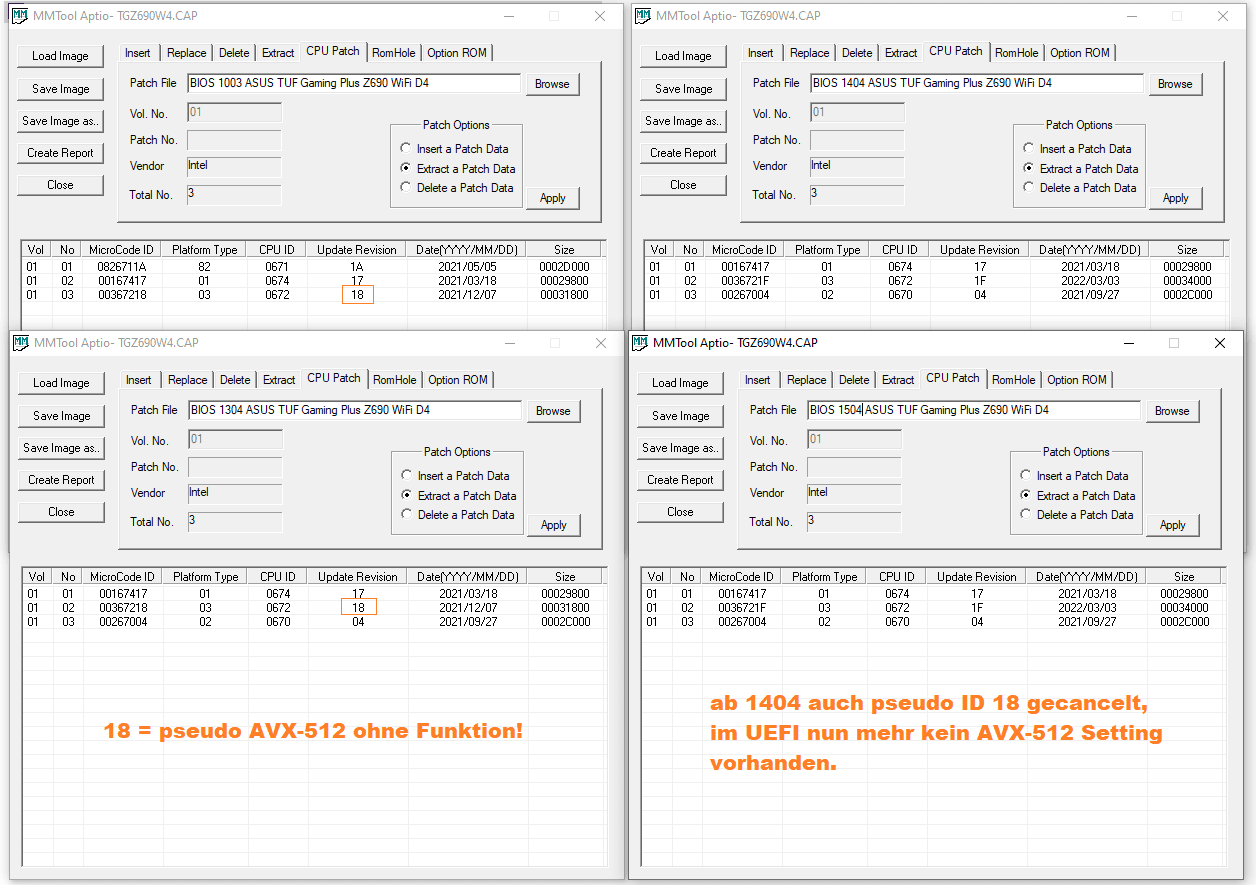

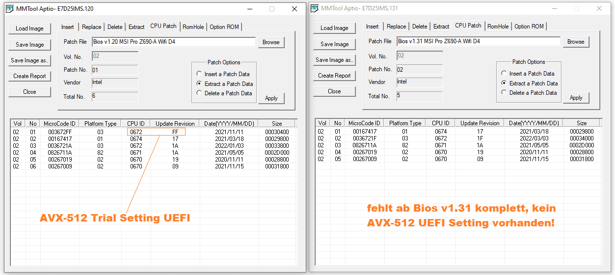

Ja, dass könnte und wird an deinen "TUF" Board liegen. ;)
Wenn du meine Postings aus den Link nachliest, dann siehst du, dass Asus im UEFI meines damaligen B660 TUF auch das AVX-Setting frei gegeben hatte, allerdings war das nur ein Pseudo Setting ohne Funktion und auch dies nur bis zu einer bestimmten Bios Version.
Das hat Asus bis heute auch nie geändert beim TUF B660. Ich habe mir jetzt einmal alle vier Bios Cabs (1003, 1304, 1404, 1504) zu deinen TUF Board herunter geladen und via MMT die CPUID Update Revision angeschaut. Bei keinen der Cabs wird AVX-512 aktiv unterstützt, Bios Cab 1003 und 1304 hat noch die Update Revision 18 drin, die aber nur die schon von dir beschriebene "Pseudo" aktivierung von AVX-512 im UEFI zu läßt aber unter Windows komplett ohne Funktion bleibt (siehe AIDA64, alle AVX-512 Flags nicht gesetzt).
Ab Bios Cab 1404 hat Asus dann auch Update Revision 18 heraus genommen und damit auch das "pseudo" AVX-512 Setting komplett im UEFI entfernt.
Hier meine Prüfung:
Ergebnis: Deine CPU unterstützt definitiv AVX-512 wenn das Label stimmt, dir fehlt aber die speziell gepatchte Update Revision 15 des Maximus Formula Boards für dein TUF Board, die man erst in die Bios Cab einpflegen muss um AVX-512 dann auch auf einen B660/Z690 TUF Gaming Plus Board zu aktivieren. Das ist aber nicht ganz ohne Risiko, denn wenn man versehentlich etwas falsch patcht bzw. der Maximus Patch inkompatibel zur Z690 Version des TUF ist, dann könnte dein Board danach einfach nicht mehr funktionieren. Was ich definitiv aber aus eigener Erfahrung und gewisser Risikobereitschaft schreiben kann, bei meinen B660 TUF Gaming hatte es geklappt.
edit: Bei meinen jetzigen MSI Z690 Board ist es zb. so, dass nur Bios Version v1.20 ein komplett aktives AVX-512 Setting inklusive hat, alle Bios Versionen davor und danach halt nicht bzw. nicht mehr:
Ursächlich verantwortlich ist hier die CPUID Update Revision FF, die weder vor Bios v1.20 noch danach vorhanden war.
Im Gegensatz zu den Asus Boards ist es aber bei den MSI Board ein leichtes, den AVX-512 Support auf spätere Bios Updates weiterhin aktiv zu übertragen, man muss halt nur die CPUID File über das MMT extrahieren, als Patchfile (193kb) abspeichern und kann das dann zb. in späteren Bios Updates wieder implementieren. Hier als Beispiel das Bios v1.31:
Sorry, dass ich soweit ausgeholt habe aber ich wollte dir nur einmal einigermaßen verständlich definieren, wie der fehlende AVX-512 Support deiner CPU bei deinen Board zustande kommen könnte.
Es stimmt auch nicht, dass wie in einen HardwareLuxx Artikel zu AVX-512 mal behauptet, nur bestimmte Z690 Boards AVX-512 unterstützen würden und B660 Boards generell nicht.
Das habe ich dann wohl mit meinen B660 Board als definitiv nicht richtig widerlegt.
edit 2: Und spätestens nächsten bzw. übernächsten Monat wird es von MSI mit den B660 Mortar MAX auch das erste LGA1700 Board geben, dass mit DDR4 Support dann auch BCLK OC für non_K CPU zu läßt.
Das was Asus da mal als "Blase" angekündigt hatte (zumindest hatte ich das hier im Forum so gelesen), hat MSI nun in die Tat umgesetzt. Freue mich schon auf das Board, denn das ist ja dann auch Raptor Lake ready. ;)
