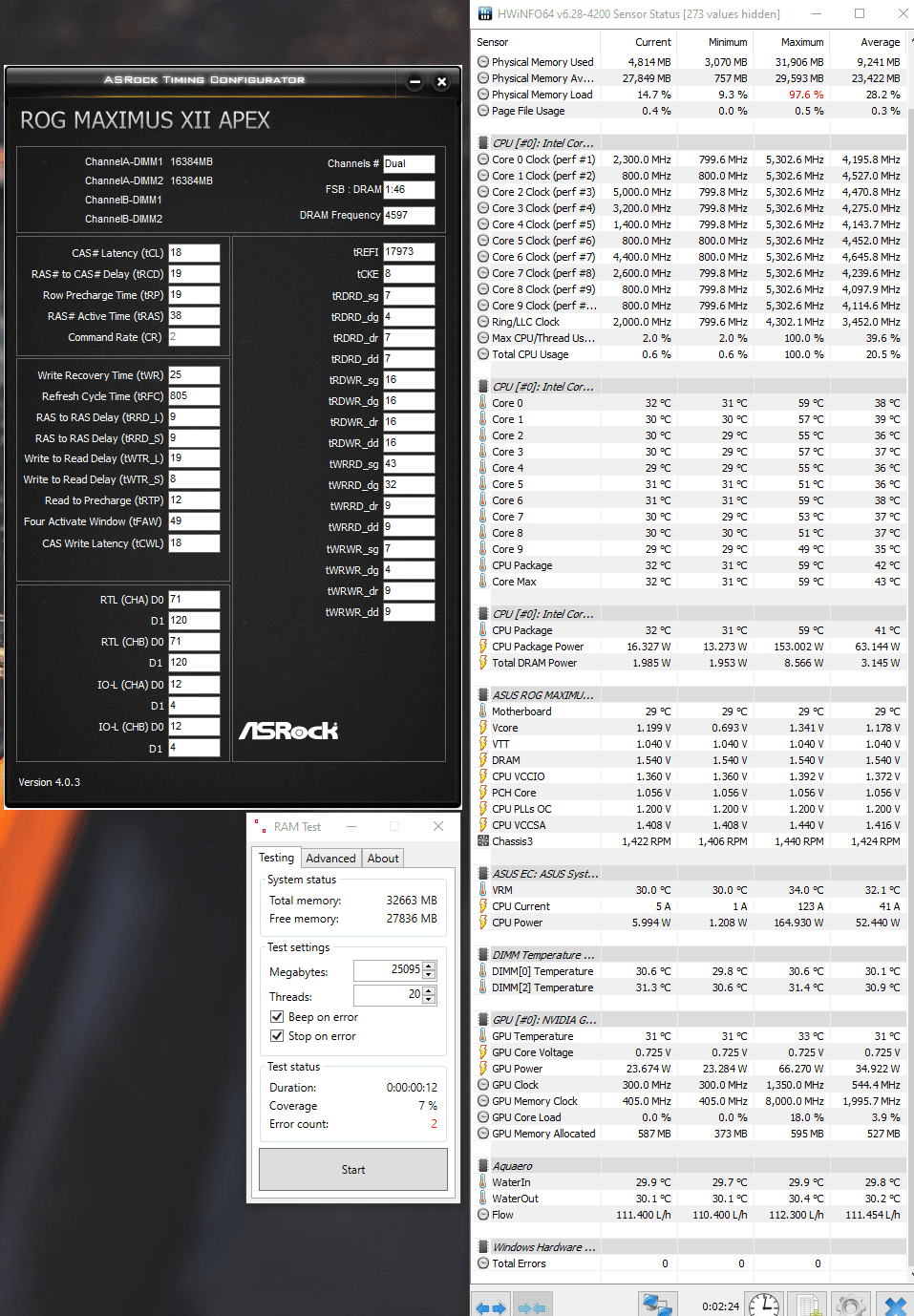

Screenshot von ASRock Timing Configurator Tool , HWINFO64 (mit alle Spannungen und Temps) und MemTweakIt (Timings #1, Timings #2, Timings #4) - am besten gleich nach dem Karhu Test wo die Modulen noch warm sind.

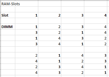

Danke euch. Das sind dann acht Kombinationen. Besser als 24.

Die Kombi, die als erstes (und mehrfach) einen POST mit tWRWR_dd=7 schafft, bleibt gesteckt. Schafft es keine, bleibt die jetzige Reihenfolge.
Würde ich nur machen wenn du Probleme hast, du solltest die Module auf jeden Fall!!!! nummerieren.
Klar sind die nummeriert. Ich möchte das maximal Mögliche rausholen. Probleme gibts keine, höchstens, dass tRAS auf 32
tRAS würde ich auf 32 setzen
keine erkennbare Wirkung hatte: karhu-Fehler nach 2:15 statt 2:30 h.
Ich geh jetzt mal ein paar Kontakte abnutzen. :) Bis später.

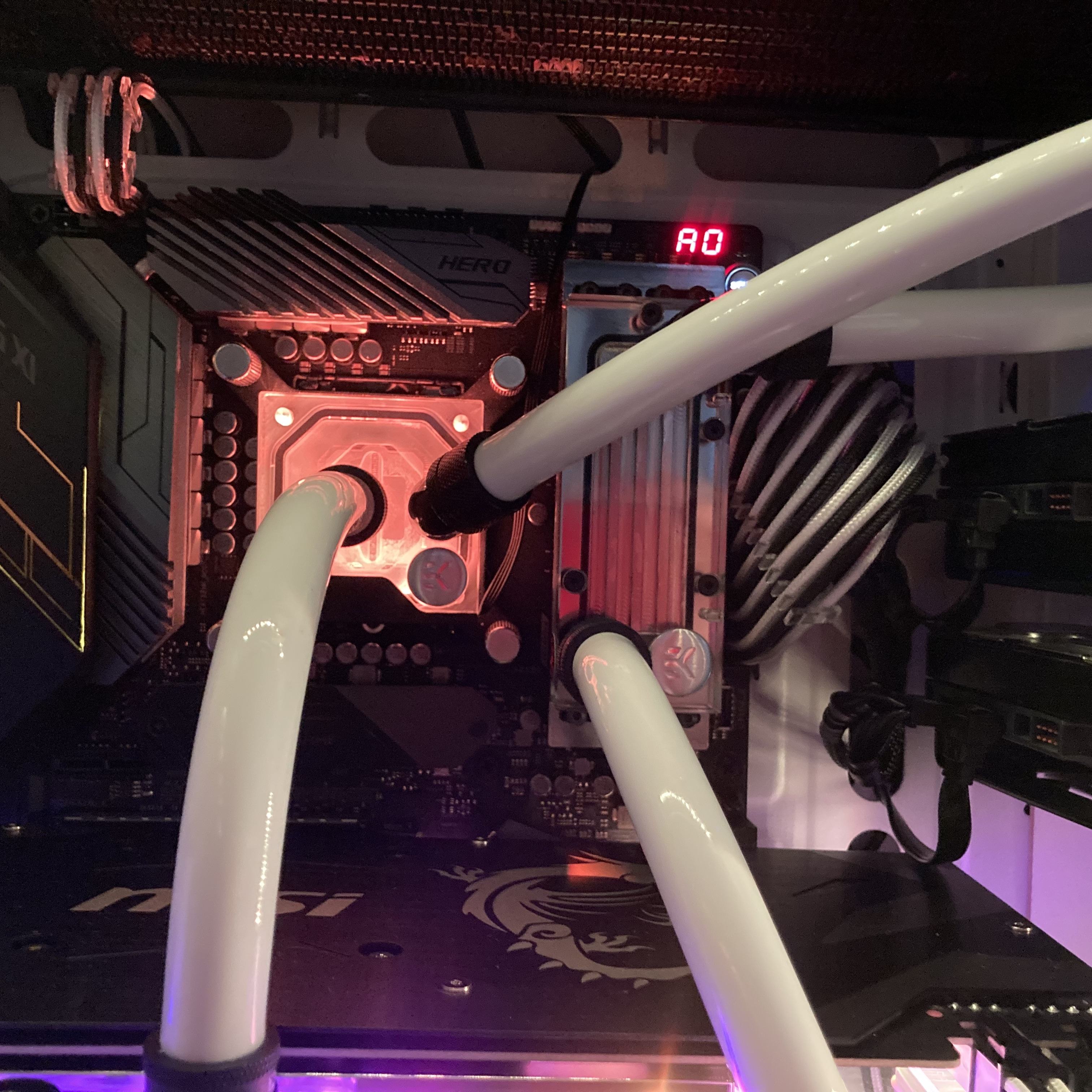

So, die Monarchs sind mal drauf, der Kühler folgt morgen.

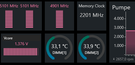

DIMM[2] in HWiNFO wird ein knappes Grad wärmer als die anderen drei, vielleicht seh ich mir da die Pads noch mal an. Ist das die gleiche Reihenfolge wie auf dem Board, also das dritte Modul von links?

Ich zitier mich mal selbst: ^^
"Der Heißlufttest hat ergeben, dass DIMM[0] links und DIMM[3] rechts ist. Was auf dem Board von links nach rechts sitzt, scheint in HWiNFO von oben nach unten angezeigt zu werden. So wie man es auch erwarten würde."

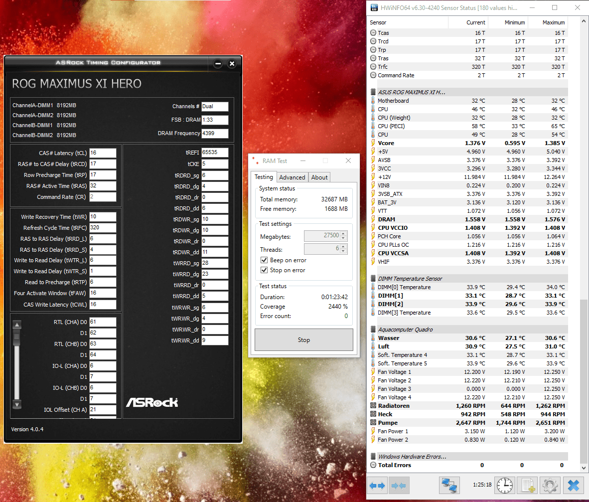

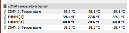

Zu den Temps unter Wasser kann ich jetzt aber was sagen: Über eine Stunde karhu ist rum, und HWiNFO64 zeigt für das wärmste Modul 33,8°C an, nicht weiter steigend. Mindestens acht Grad weniger als vorher mit den Original-Heatspreadern und zwei RAM-Lüftern, das ist schon geil! :d In Spielen wird das zwar noch mal anders aussehen, wenn die Graka Gas gibt und die Wassertemperatur um fünf Grad erhöht. Aber gelohnt hat sich der Umbau für mich, so viel steht fest.
vorher:

Macgst mal einen Screenshot zeigen vom Karhu oder so wo man die Temps sieht? Wie weit sind bei dir die Temps auseinander? Bei 1,57v habe ich mit 28°C Wasser 36°C RAM Temps. Da muss man aber zu sagen, dass das bei 50 l/h ist. Wenn man die Pumpe aufdreht macht das noch mal 1-2°C aus.

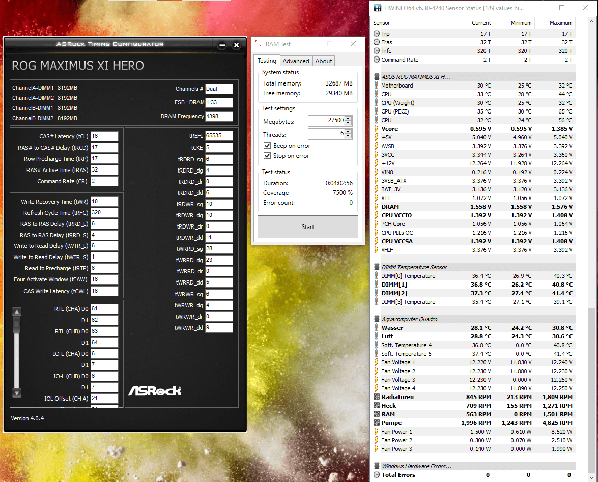

Gern. Die Temps liegen max. 1°C auseinander. Ich hab mich ziemlich verkünstelt mit den Pads und drei von vier Modulen nach dem ersten Testen noch mal aufgeschraubt und neu belegt.
