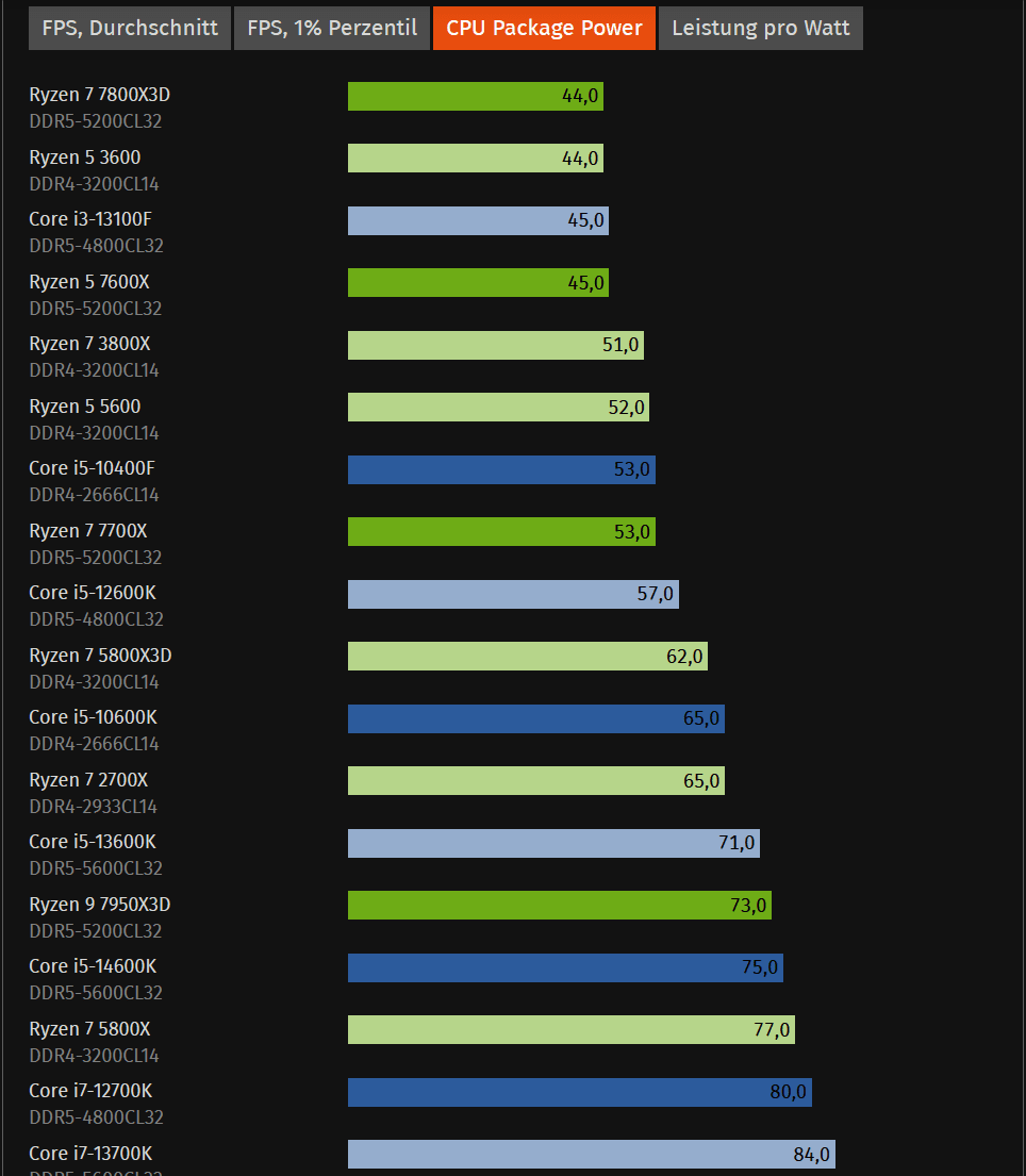

Macht doch keinen Sinn bei einem CPU Test. Was soll als nächstes kommen? Mehr wie 14500/7600X braucht man nicht, weil 2160p?
Aber sei doch Realistisch wen juckt der Verbrauch bei 720p oder 1080p auf low settings ??? Keinen weil dafür keiner so eine CPU kauft und solche werte Absolut nix mit der Realität zutun haben
Der Sinn ist, wenn ich nicht mit 999FPS Spielen muss sondern mit 120FPS dann ist nicht mal notwendig einen X3D zu nehmen (Egal ob AMD oder Intel)
Die sind in eine Potentere Grafikkarte dann durchaus besser aufgehoben und machen nochmal 200€ im Budget aus.
EDIT: Viele auch hier im Forum spielen eher mit einem Framelimit z. B 144FPS weil sie einen 144HZ Monitor haben weniger oder mehr. Egal ob sie einen AMD oder Intel haben aufgrund von Sync Techniken etc.
Dann ändern sich schlagartig die Parameter und das Delta wird weit geringer sein, wie hier schon einige mit 4K berichtet haben.

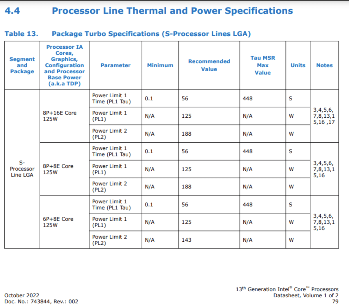

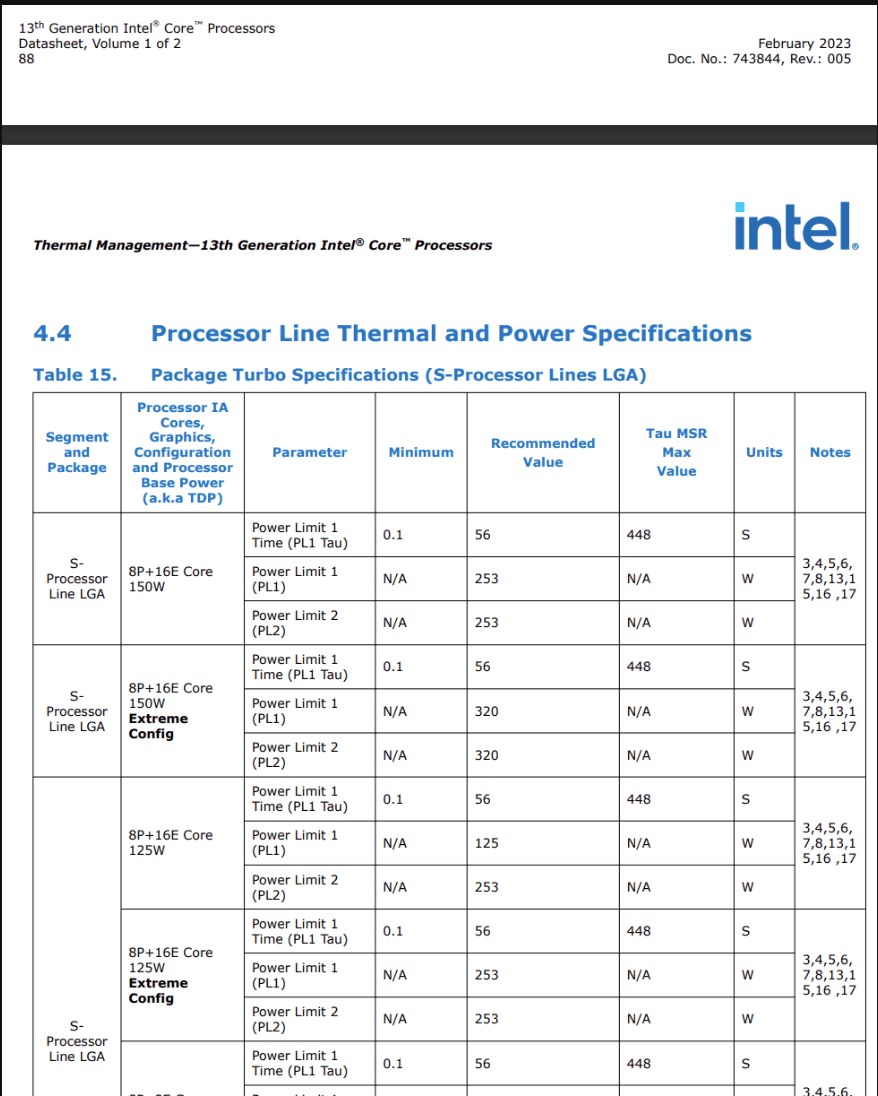

WENN die 188W stimmen, dann ist das einfach übers Ziel hinausgeschossen. Ohne Not.
Die 188W standen früher in den offiziellen Daten drin, in den Datasheets von Oktober 2022 und das war für die 13th Gen., diese Daten wurden auch für die 14th Gen. verwendet aber oh Wunder, diese Seite von Intel existiert nicht mehr. Da konnte man auch ältere Revisionen der Daten abrufen, jetzt nicht mehr ABER das Internet vergisst nie.
Hier mal ein Vergleich der Daten von 10/2022 und 02/2023, da sieht man das hier schon geändert wurde:
Post#159
Habe mal versucht die alten Datasheets zu bekommen aber leider sind die alle hinter einer Paywall, und ich glaube das waren irgendwas mit über 150 €, ist mir das nicht wert.
