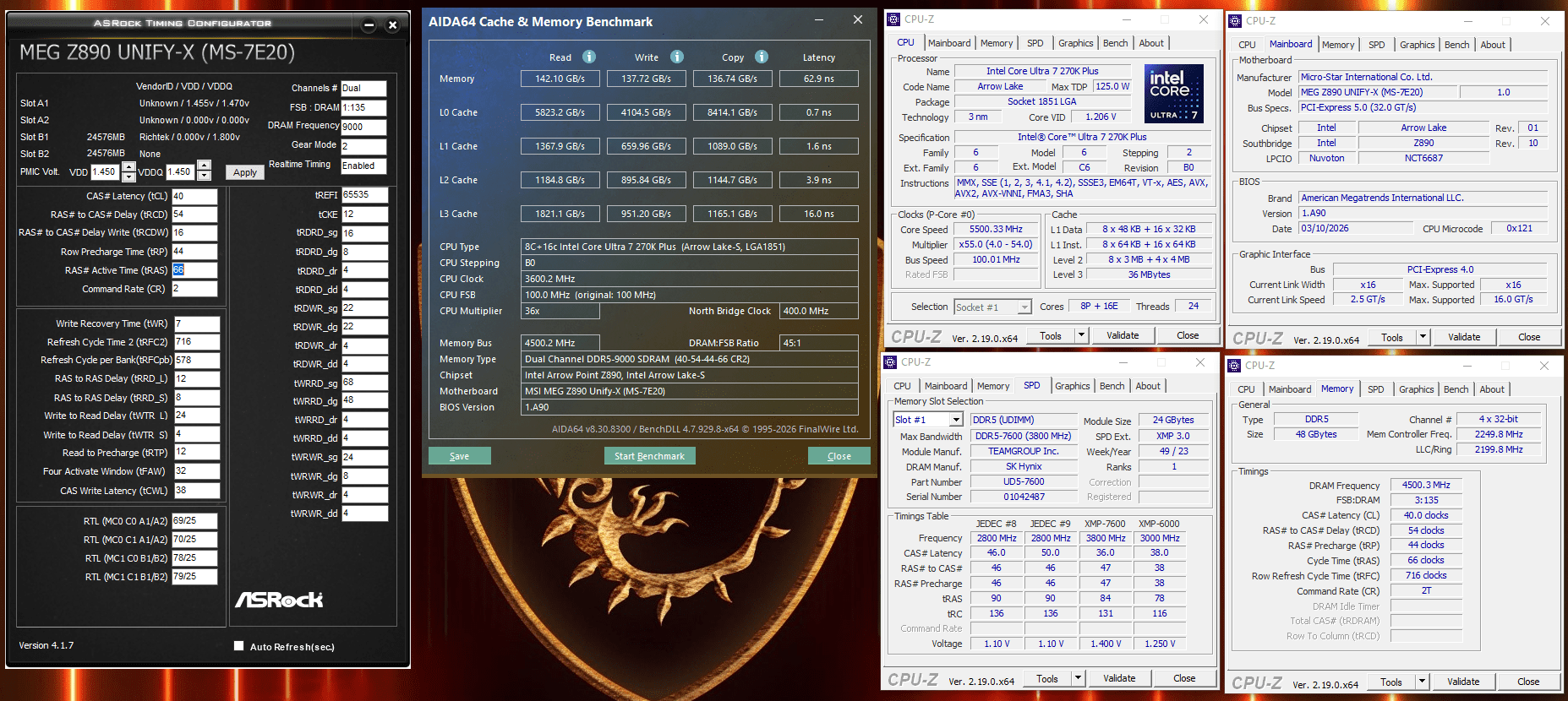

Wie sieht es bei der Latenz aus? Meinst du da geht noch etwas? Ich versuche jetzt erstmal die A dies auf 8400 stabil zu bekommen.
ist sowas stabil oder nur um die Latenz zu drücken und gerade so durch Aida zu kommen?
Das ist mein ganz normales Daily , nur tRFC dezent gesenkt. Ich hab aber auch minimal gschummelt. Ich hab mit Windows 10 gebencht.
Im Daily ohne schwere last laufen die Dimms die 9000 mit 1,4V VDD/VDDQ. Das hab ich durch zufall gemerkt, als ich vergaß die Spannung zu setzen. Stable sind 64,2ns .
Sehr viel hat W10 da aber nicht gebracht im Vergleich 64,2ns vs 62,9ns

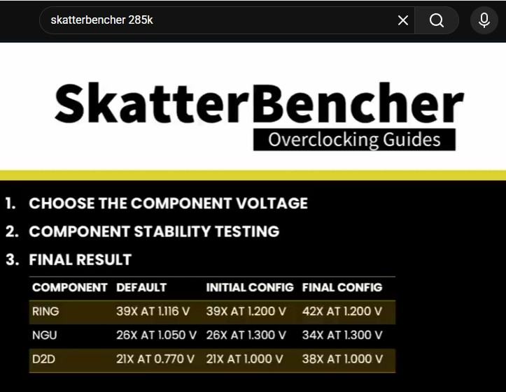

Welche Spannungen nutzt ihr für D2D ich schein da bei 36 ein Limit zu haben. 34 geht zumindest noch. Bei 36 steigt TestMem sofort aus.
Das Problem ist nicht nur die Lautstärke. Wenn es nur das wäre, dann wäre es zu einfach. Da ich einen Tinitus mit hochtonfrequenzempfindlichkeit habe bin ich auf gewisse Tonfrequenzen sehr empfindlich. Das geht in den höherfrequenten Bereich gneauso wie in den niederfrequnzbereich.
Ich habe Corsair , Asus ,lianli , Bequiet und Arctic probiert. Selbst wenn ich die Kampfgeräusche beim Zocken auf den Lautsprechern habe ( Kopfhörer keine Chance ) höre ich die Pumpen selbst bei 30% störend.
Umsonst bin ich nicht komplett auf Luftkühlung und habe meine Hardware danach ausgerichtet :-)
Da die Spannung bei mir nicht angezeigt wird steht sie auf auto. Mehr als 36 läuft bei mir im stable auch nicht, was TM5 angeht. Im Daily use und beim MisterH test läuft auch 40. Es kann da manchmal helfen die Ringvoltage dezent zu erhöhen sowie LLC von 5 oder 4. Dazu AC/DC loadline 76 / 120 . GGf auch beim undervolten etwas weniger setzen.
Ich muß nochmal schauen ob ich irgendwo die Spannung notiert habe, aber wenn ich mich nicht täusche waren es bein Kf 0,975V für 36.
Bei dieser CPU wie gesagt Auto. Laut Max im Bios kann man da bi>1,3V gehen was meiner Meinung nach viel zu viel ist, da (wenn ich falsch liege korregiert mich bitte) zuvor überall das Mx mit 1,125V genannt wurde.
Edit : 1,075V für D2D beim Kf für 36

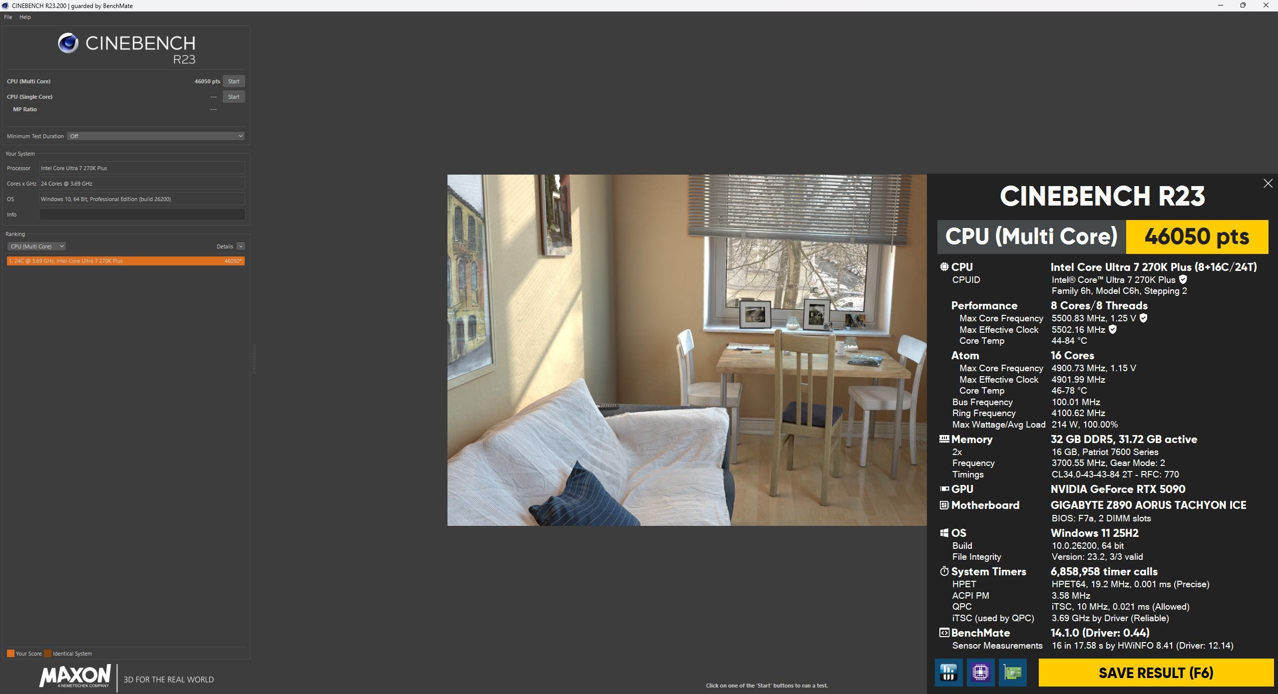

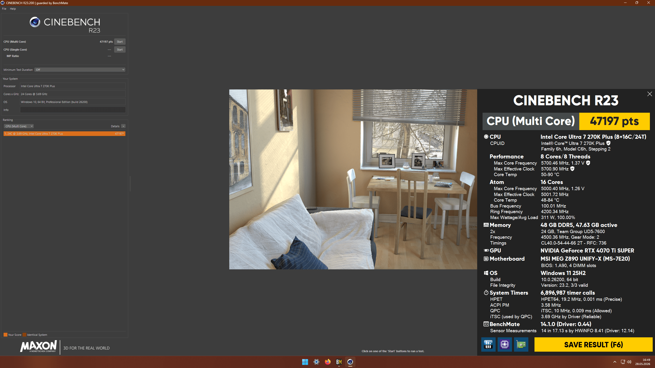

mal ein neuer run.

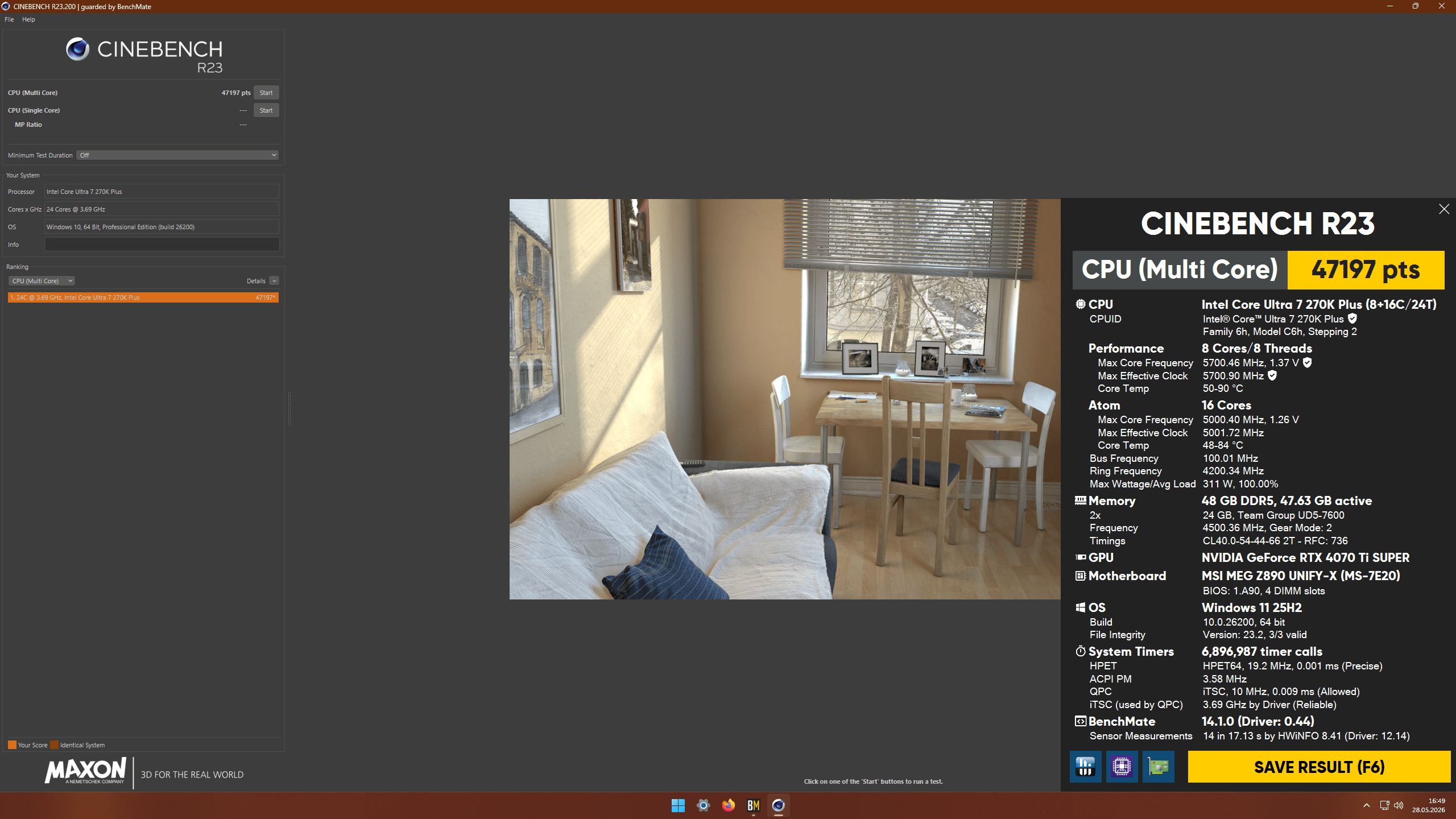

Beeindruckende Werte!

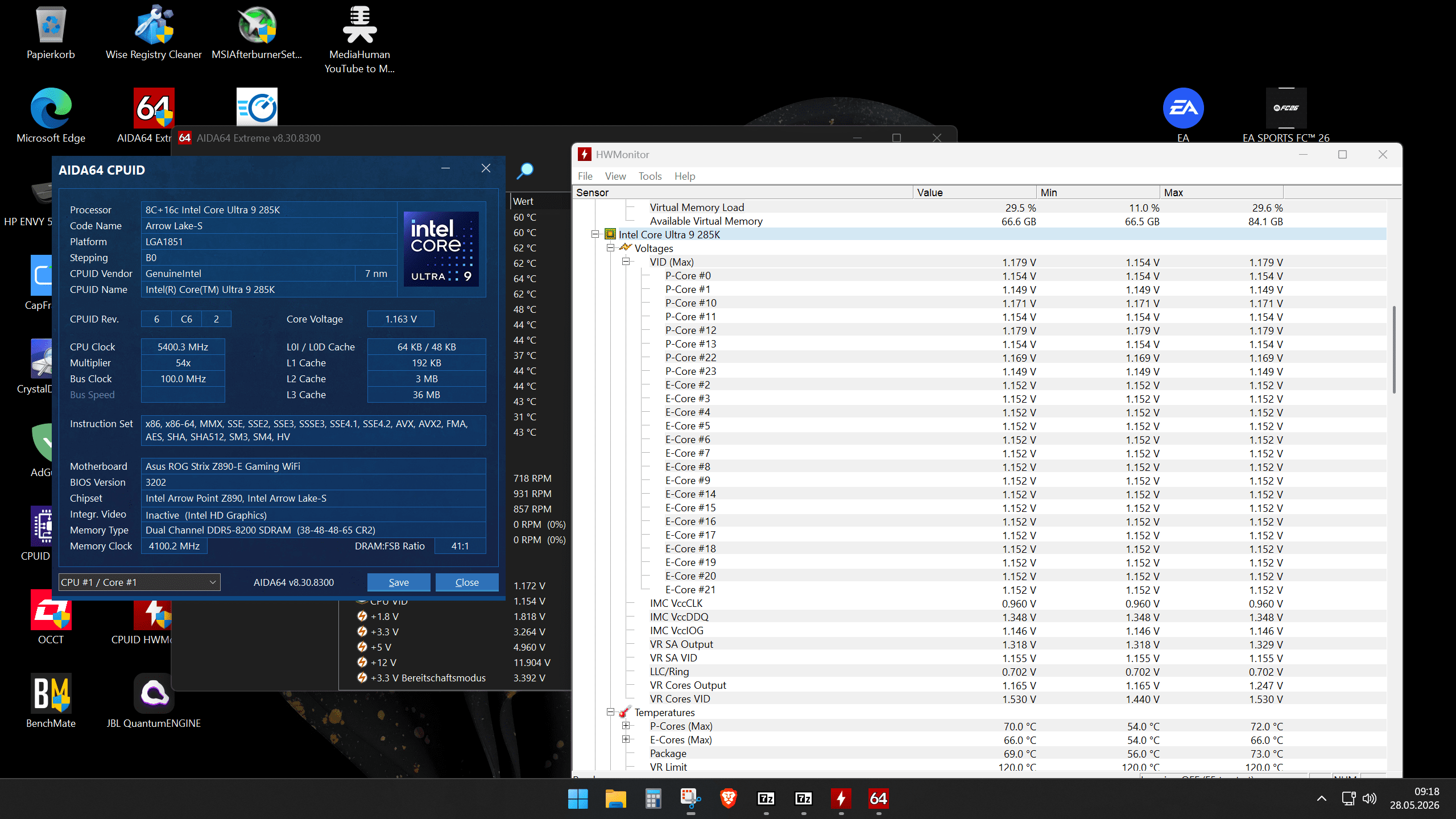

Habe mein System jetzt mal auf UV Settings ( D2D 3.4/NB 3.4Ghz/Ring 4.0Ghz/E-CORES@4.8Ghz) getestet, und siehe da die INPUT Spannung lässt sich wieder auf unter 1,30v drücken! ;-))
Bin jetzt bei 1.250v Input Voltage! ( erheblich weniger Stromverbrauch bei Vollast, da ist aber schluss...)
Liegt wohl an den Bios Einstellungen, habe jetzt viel auf Auto laufen, wie z.b den Kerntakt bei den P-Cores...
@NeoLine
Wie sieht der 1 Kern Takt aus?
Mein 285K macht max 5.8Ghz mit....
Aber 5.7Ghz Allcore, nicht schlecht, da ist bei mir bei 5.5Ghz/5.0Ghz schluss.
Zeige mal Deinen besten....;-))))

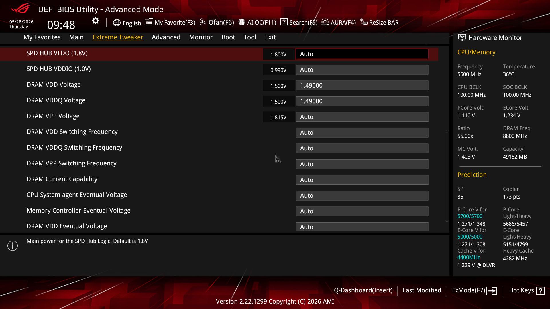

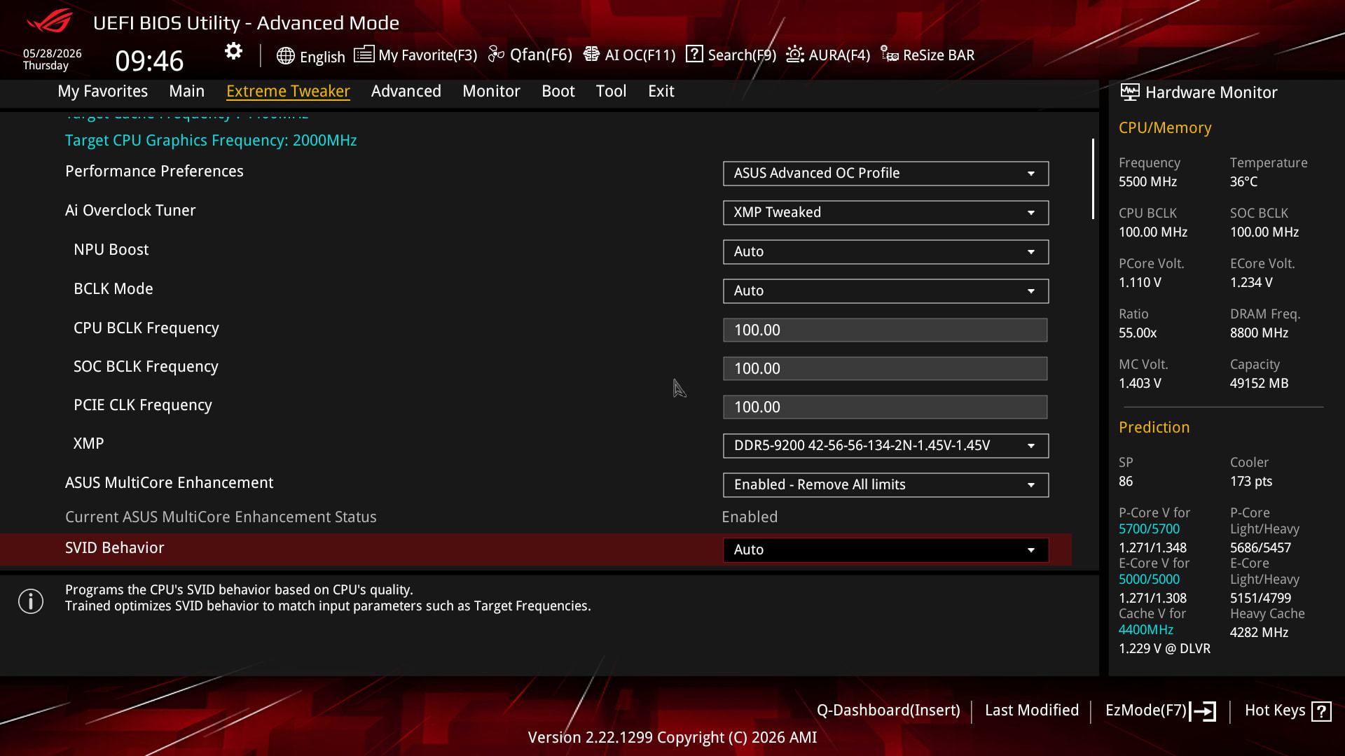

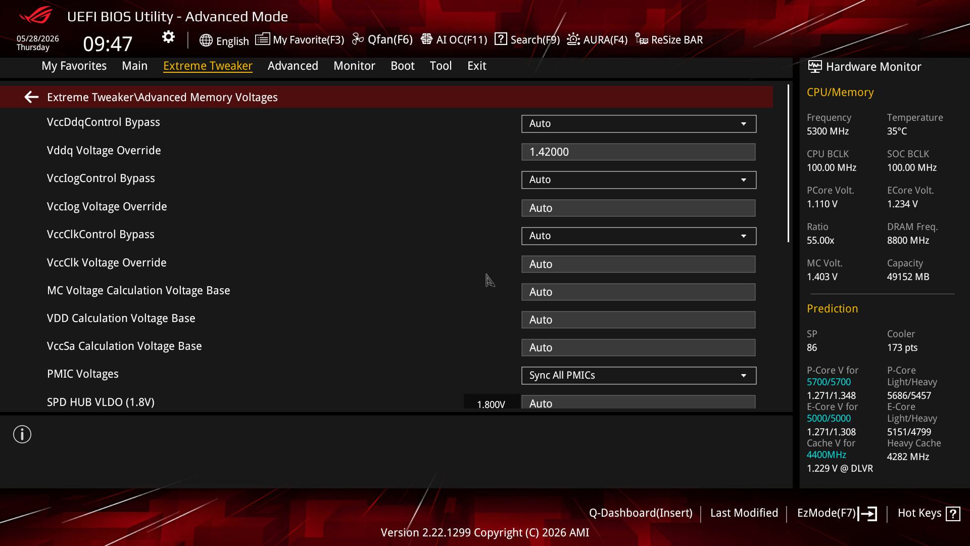

Wenn deine Speicher 24Gb Hynix M-Die sind fang mal so an:
8600 oder 8800 G2
Timings: 42 52 52 52 138
TRFC/2 744
TRFCpb 650
TREFI 65535 Temp im Auge behalten sonst niedriger oder Lüfter davor zum testen.
VDD 1,45
VDDQ 1.45
SA 1,27-1,30V LLC 7
Ring: Auto
NGU: 32
D2D: 32
MC: 1,4-1,45 (VCCDQ TX Auto oder 1,4V)
Wenn das halbwegs läuft mit Testmem5, sag bescheid damit meine ich das nicht direkt ein BS kommt.
Schau ich mir abends mal an.
Aber die 8600/8800 sehe ich da mit meinem Kit nicht. Aber ich teste noch mal :)

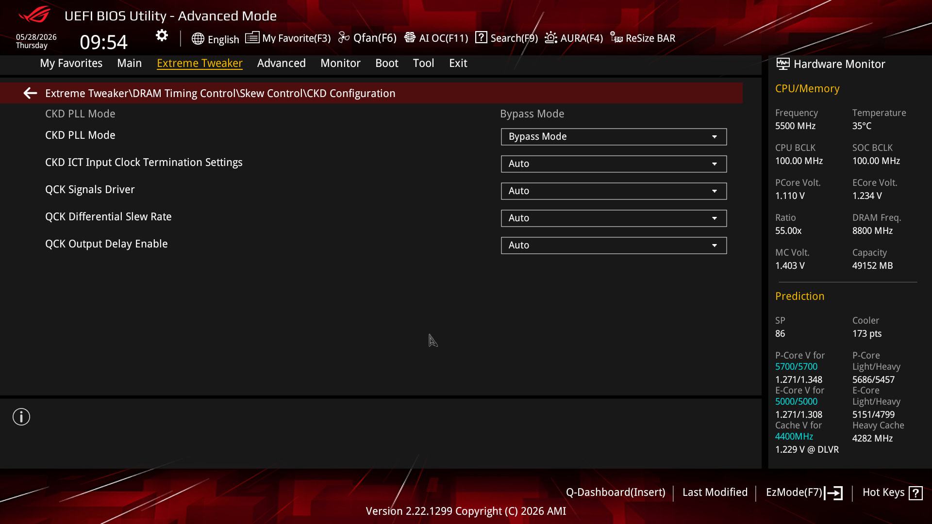

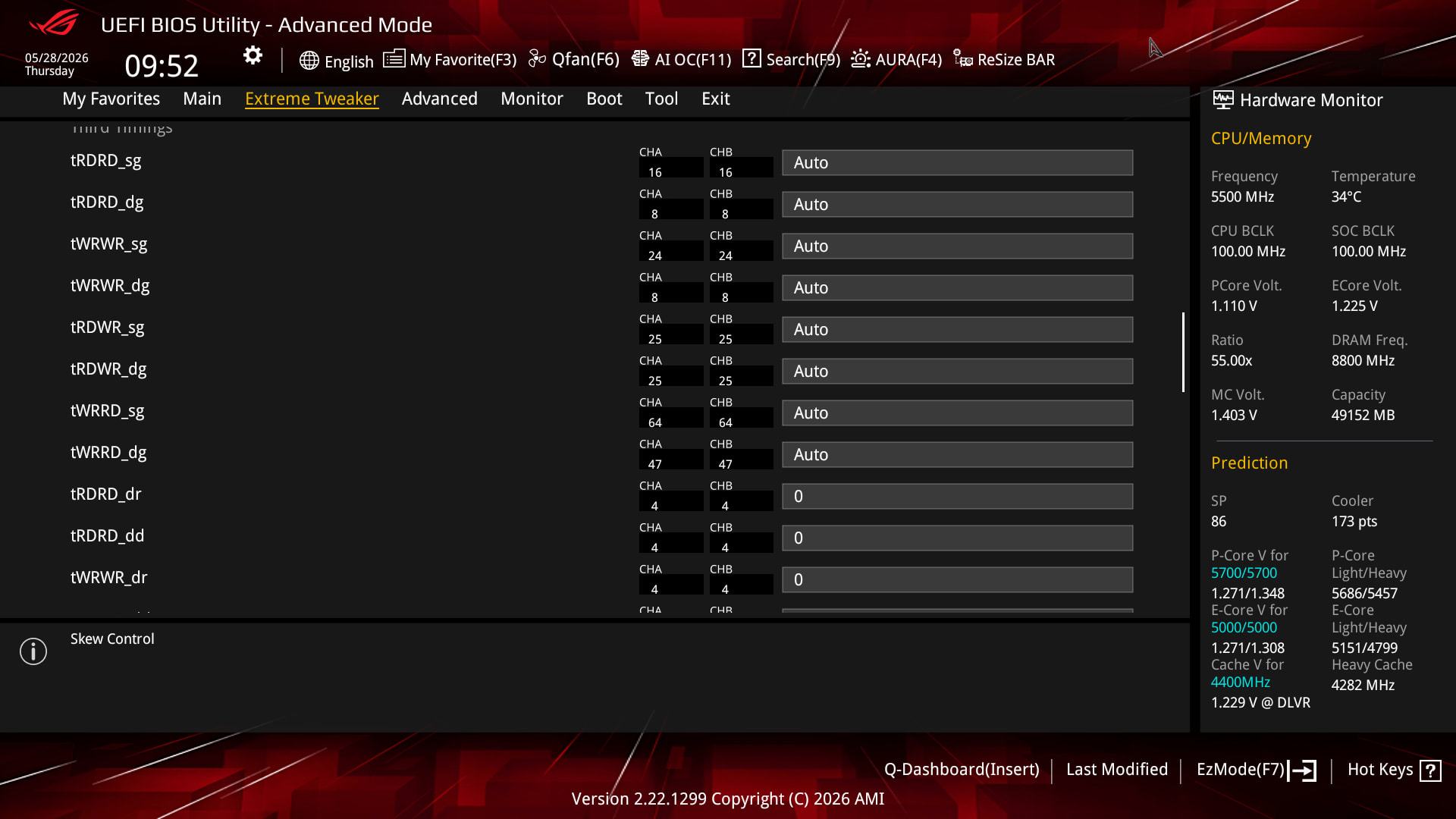

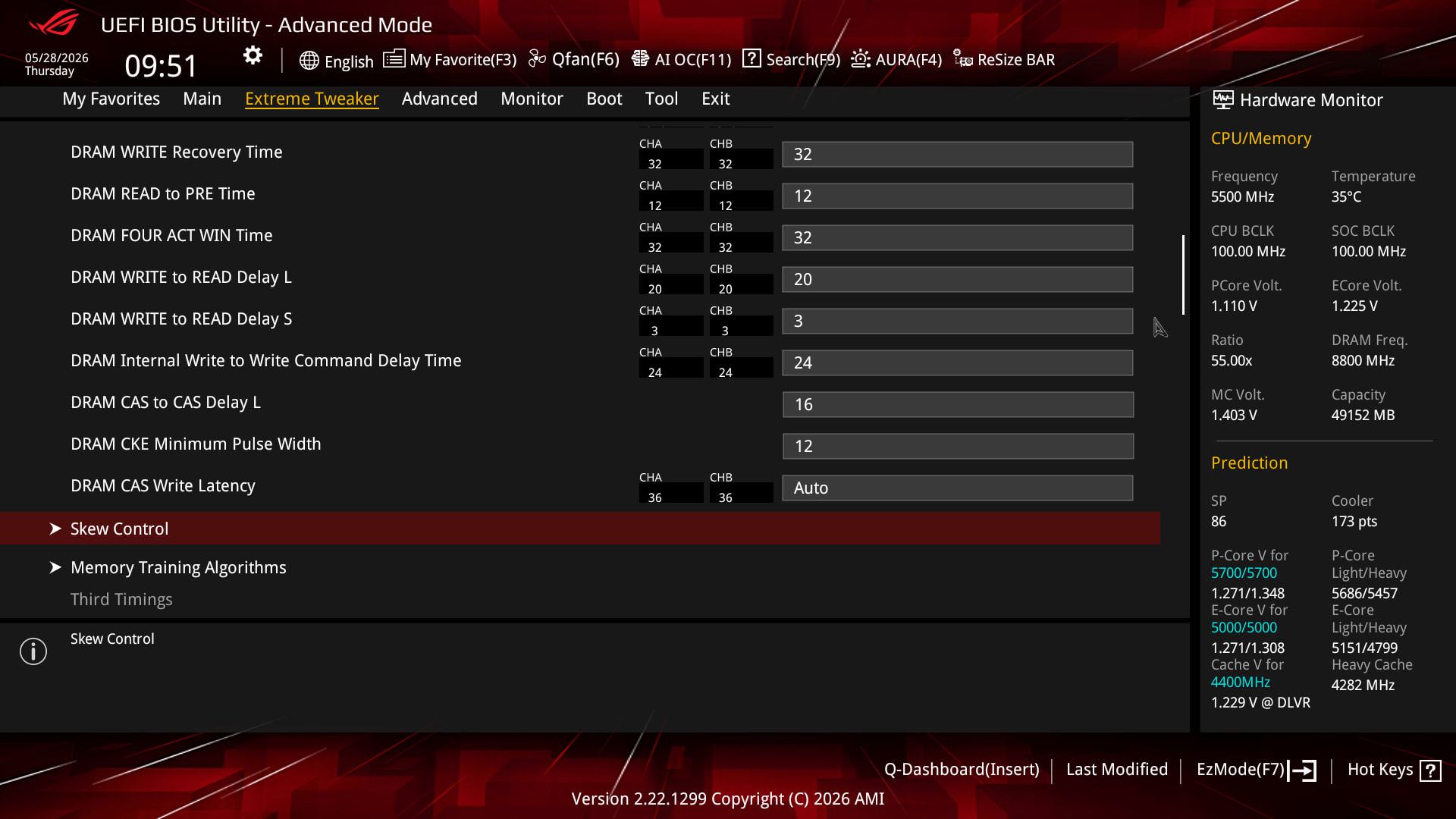

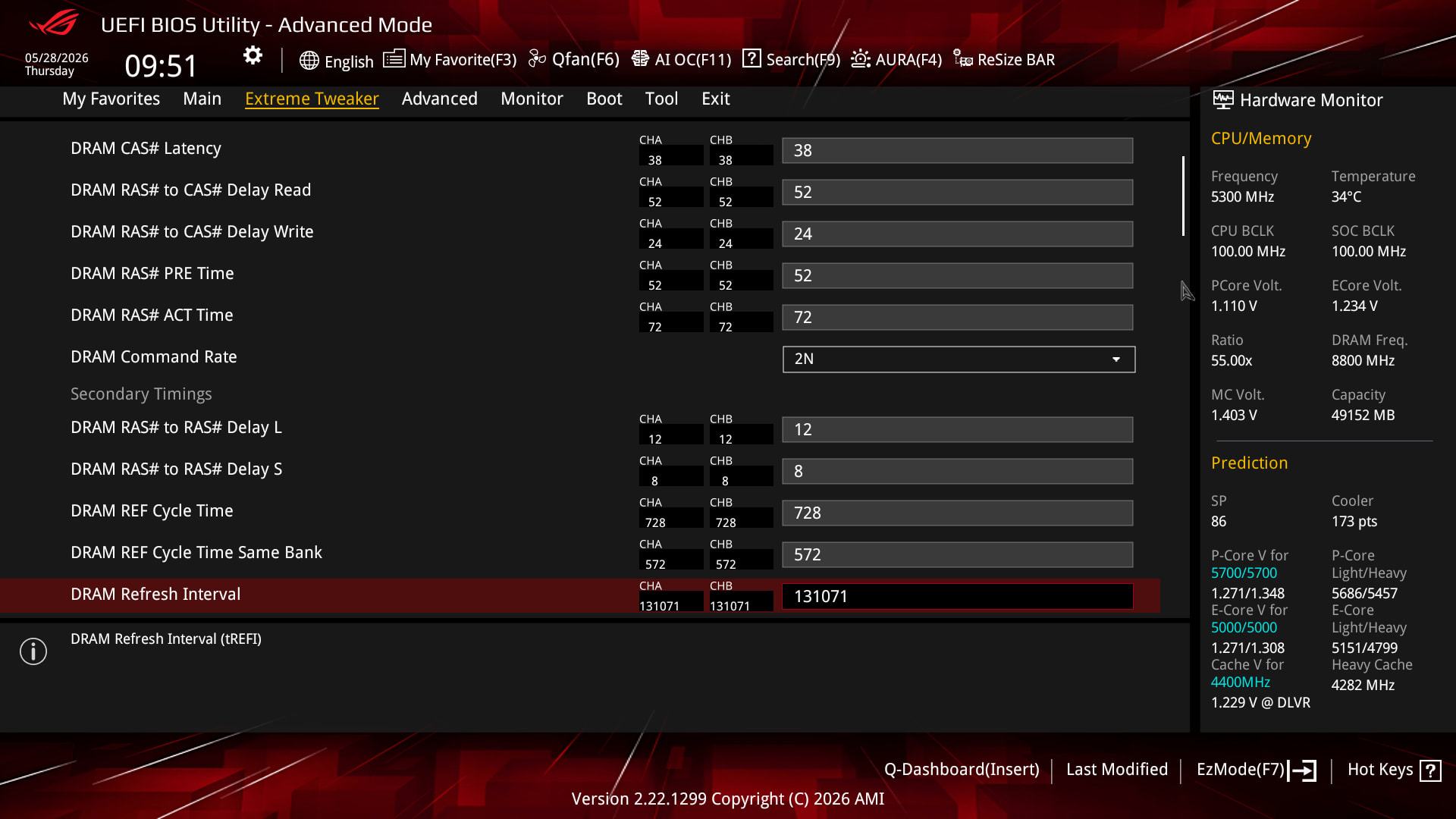

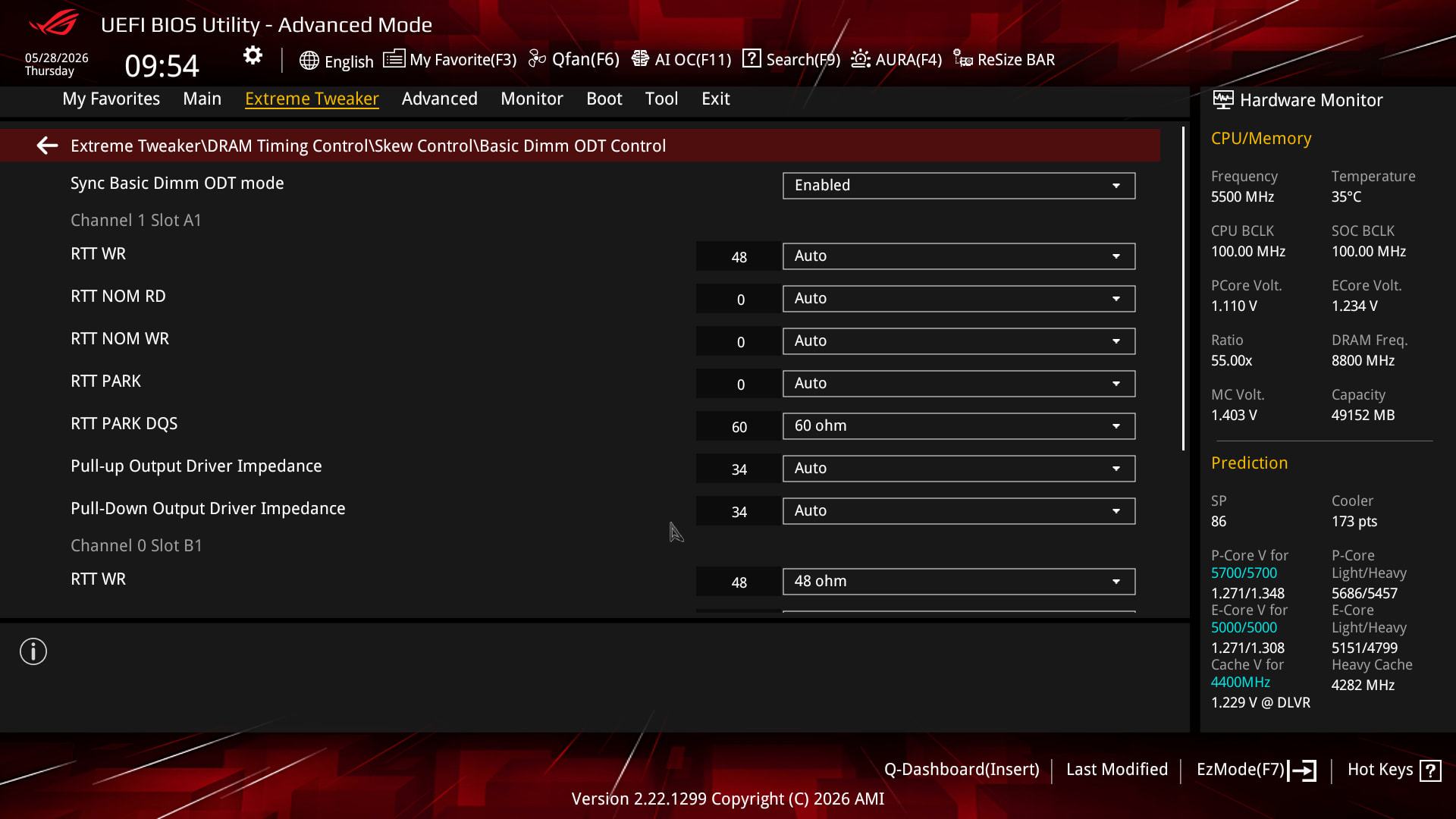

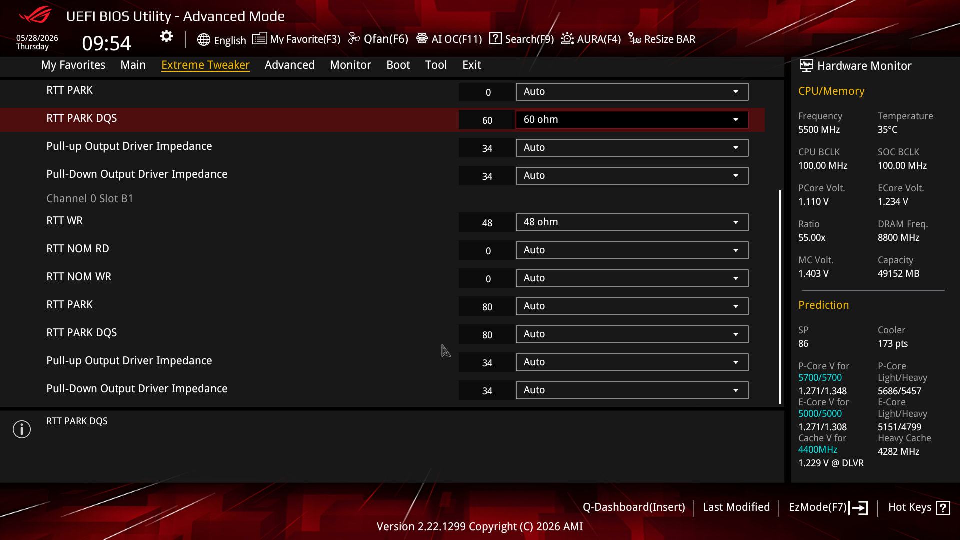

Wir haben ja beide CU und die ADATA, stellst du die Turn Arround Timings selber ein? Kannst du mal versuchen die Timings von mir zu übernehmen aber die Finger von den third Timings zu lassen so das er die selber ausrechnet.
Im Training dann nur Optimize Turn Around aktivieren.
VDD: 1,5V und VDDQ 1,5V
ODT´s kannst du ja mal einen Screen schicken aber halt bei Bypass respektive bei dir heist das ja Disabled

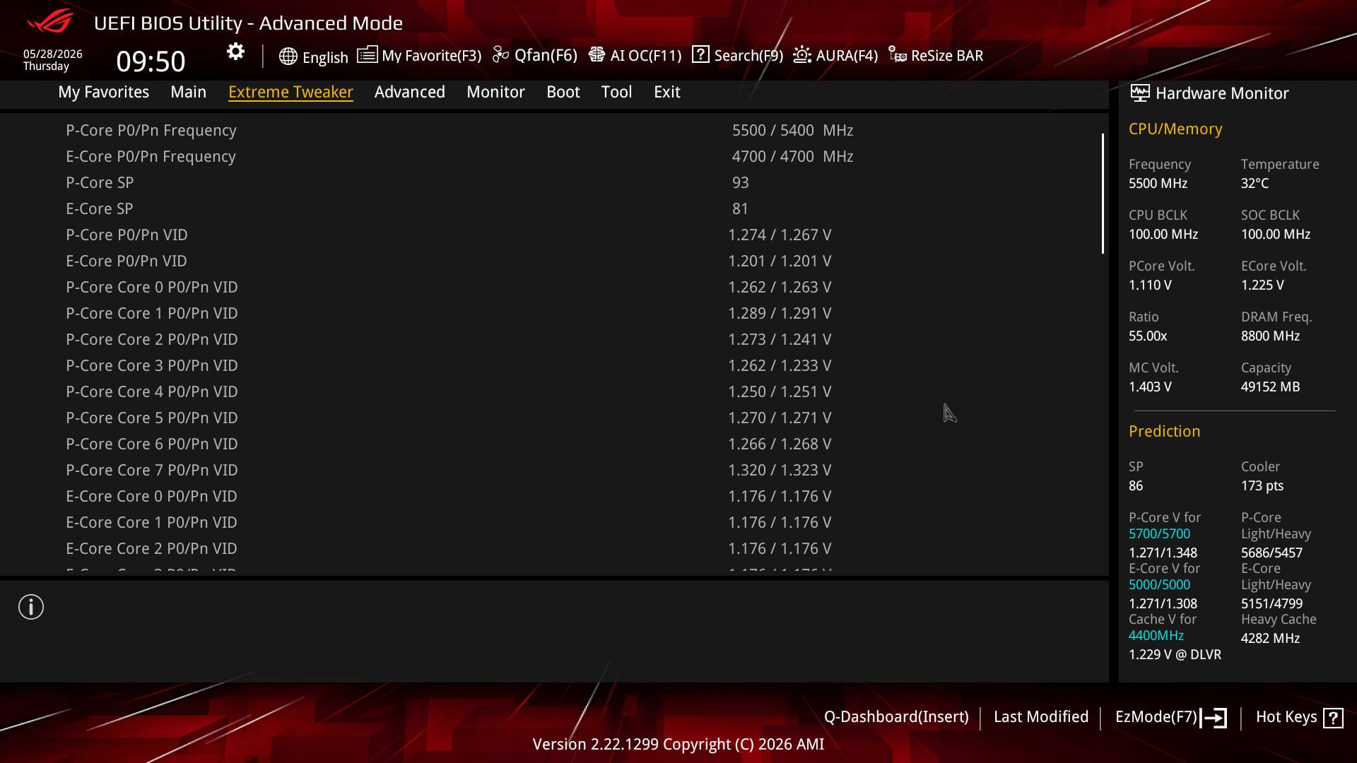

Ich denke du kannst mit der Vcore oder Input auf jeden Fall noch runter, 310W für Cinebench ist schon ne Hausnummer.

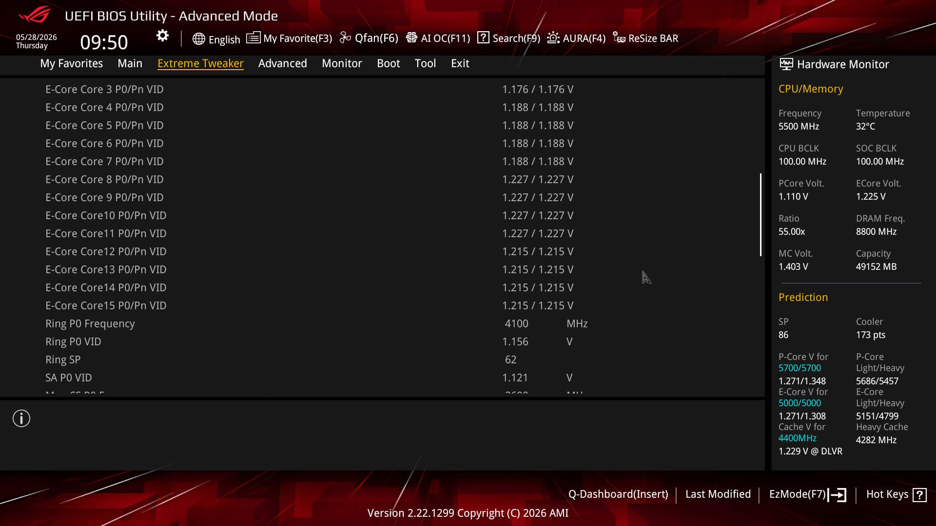

Wie sehen deine VID´s aus?
Das MSI zeigt die ja leider nicht einzeln an, sondern nur eine übergeordnete, wahrscheinlich die höchste.
Ich hab keine CU dimms drin. Ich habe U Dimms am laufen Teamgroup T-Force Xtreem 7600MT/s - 48GB.
VID einzeln kann ich nur im OS sehen. Wie Werner schon sagt , es werden nur übergeordnete angezeigt. VccCorevoltage war bei dem versuch auf 1,38V . P-Cores allcore Offset +0,025V - e-Cores offset 0,065V.
Ich kann ja mal schauen ob die U Dimms 8800 C38 mitmachen
