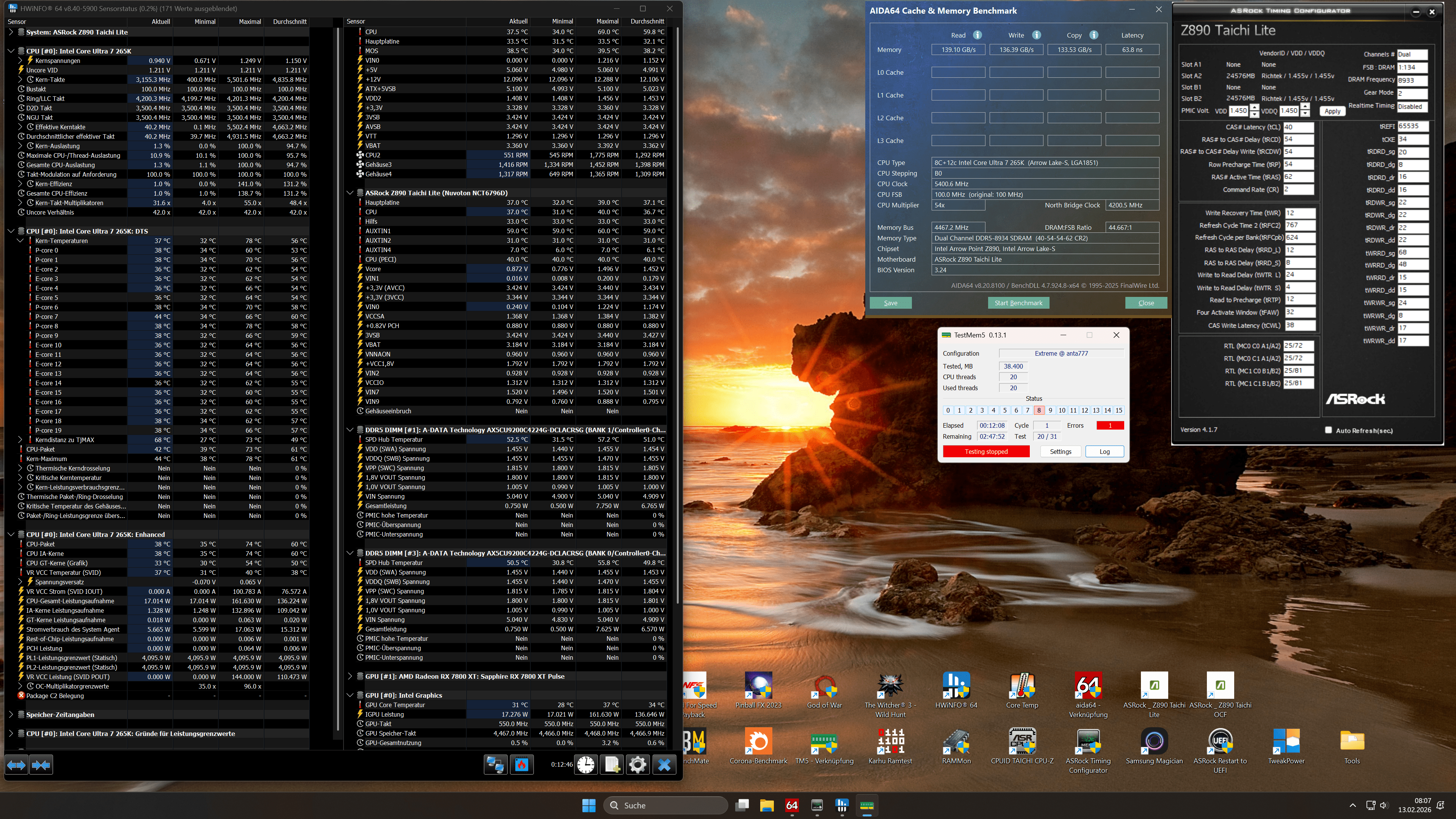

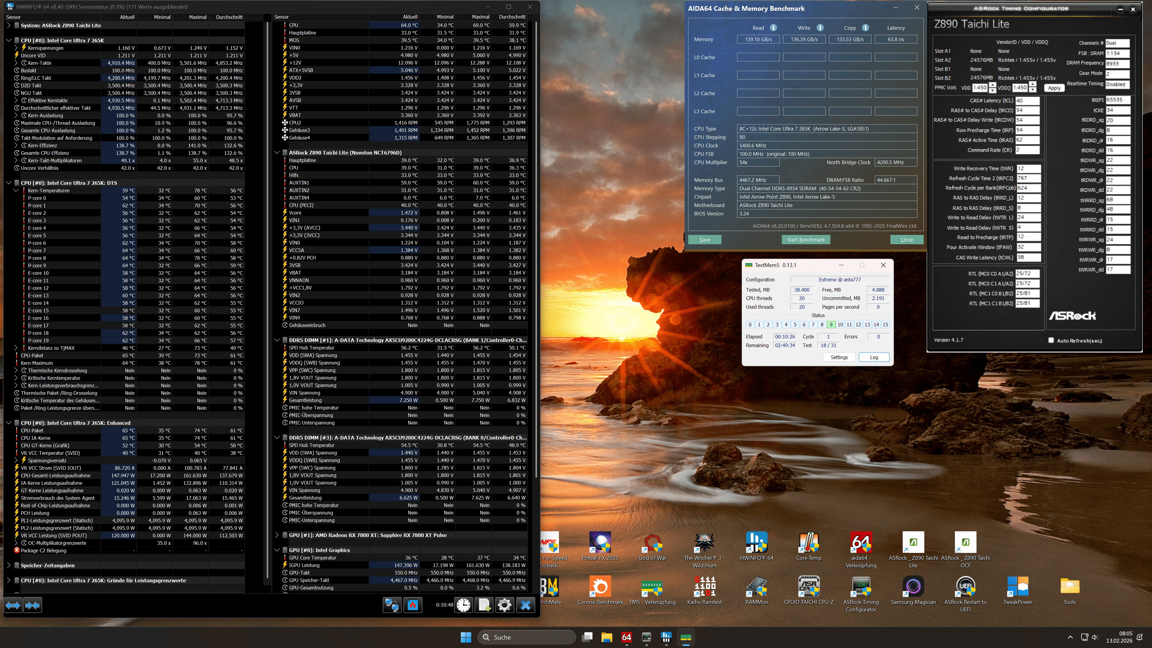

1,90VPP ist zu hoch, steigt früher aus.
1.80VPP läuft zumindest mal 10min, nach 12min aber ausgestiegen.
