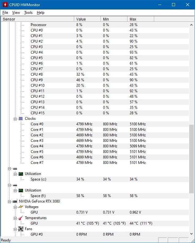

Die CPU sollte eigentlich im Leerlauf runtertakten und das macht sie auch. Überprüft mit HWMonitor, kurz nach dem Windowsstart.

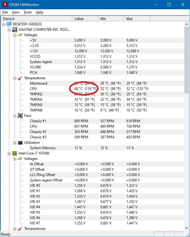

Allerdings nicht lange, nach etwa einer Minute läuft die CPU permanent auf 4800 MHz und die Termperatur der CPU fährt im idle auf bis zu 52 Grad rauf.
Am Anfang hat sie allerdings nur ca. 32 Grad (trotz stundenlangem Betrieb vorher!).

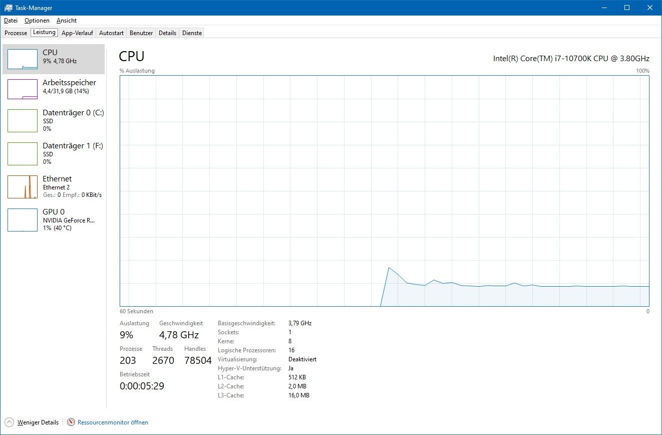

Woran liegts? Die CPU ist nicht ausgelastet, in den Energieeinstellungen ist min 5% und max 100% eingestellt, alles auf "ausbalanciert".
Ich hatte AI Suite 3 im Verdacht, dass mir das Programm nach dem Windowsstart wieder alles verstellt, aber auch nach Deinstallation bleibt der Fehler.
Ich hatte vorher den Turbomodus deaktiviert, dann läuft das Werkel nur auf 3.7 GHz, aber auch permanent und taktet sich nicht selbst runter.
Gleich nach dem Start, alles normal, CPU hat 32 Grad.
Dann bewegt sich nichts mehr...
...und die CPU-Temperatur steigt
Keinerlei Auslastung, auch keine Dienste oder Programme im Hintergrund, die zuviel Ressourcen verbrauchen würden.
Hier noch ein kurzes Video. Anfangs springen die Werte, was ja völlig normal ist, dann steigen sie und bleiben auf dem Höchstwert.
