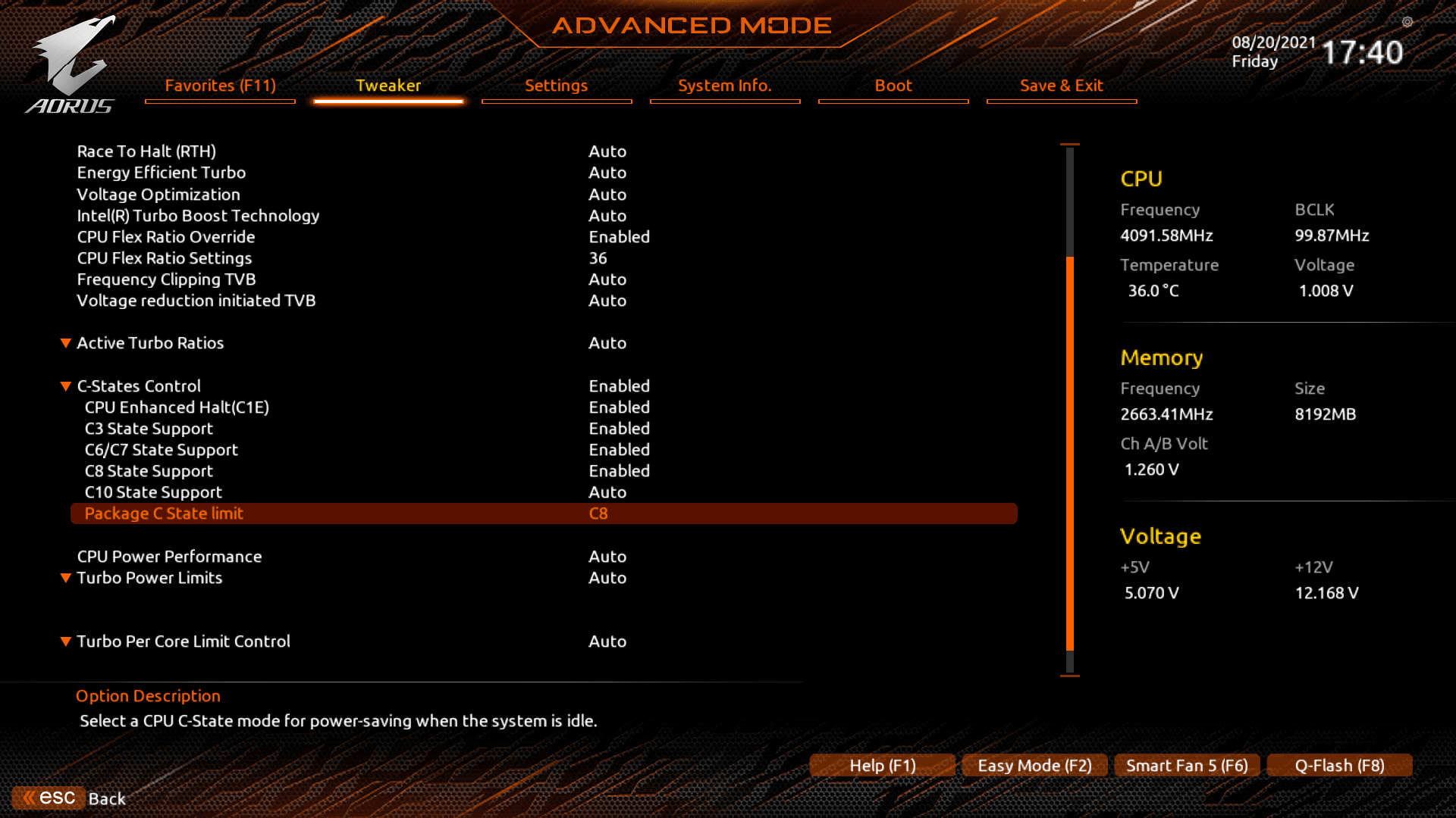

B460M Aorus Pro mit i3 10100
Package C-States Limit C8
so läuft der Rechner ohne freezes bei 9 Watt, auch mit alten be quiet System Power 7 aus 2014

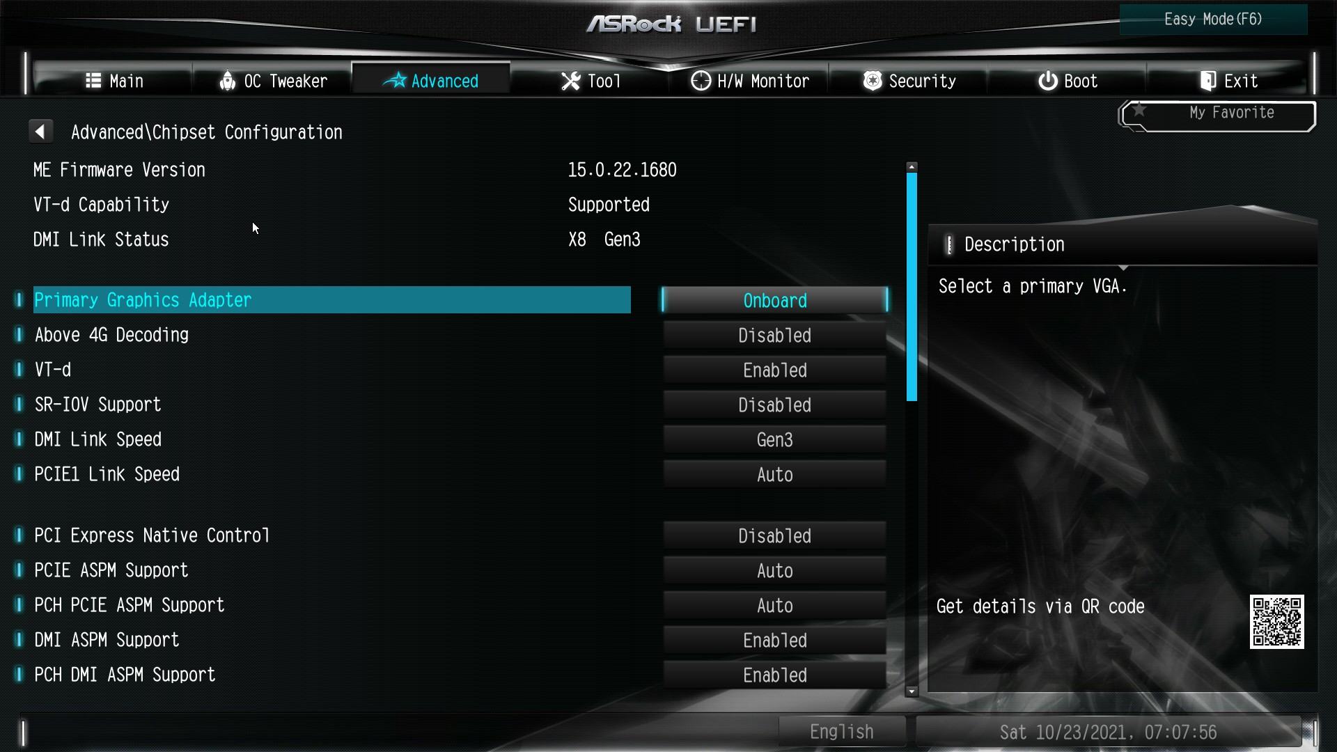

Aktuell sieht es als nächste Vermutung so aus, als wären die Stromsparmodi für den Chipsatz + PCIe möglicherweise die Schuldigen - ich halte euch auf dem Laufenden.
Update: Aktuell sieht es danach aus, als wären die Mainboard-Stromspar-Mechanismen, also PCIe und Chipsatz L0 & L1 die Schuldigen gewesen. Aktuell habe ich nur diese deaktiviert und alle anderen Stromsparmodi aktiviert bzw. auf dem jeweiligen Maximum und es funktioniert bislang ohne weitere Abstürze.
E: Auch bis heute keine weiteren Abstürze. Scheint wohl daran gelegen zu haben.

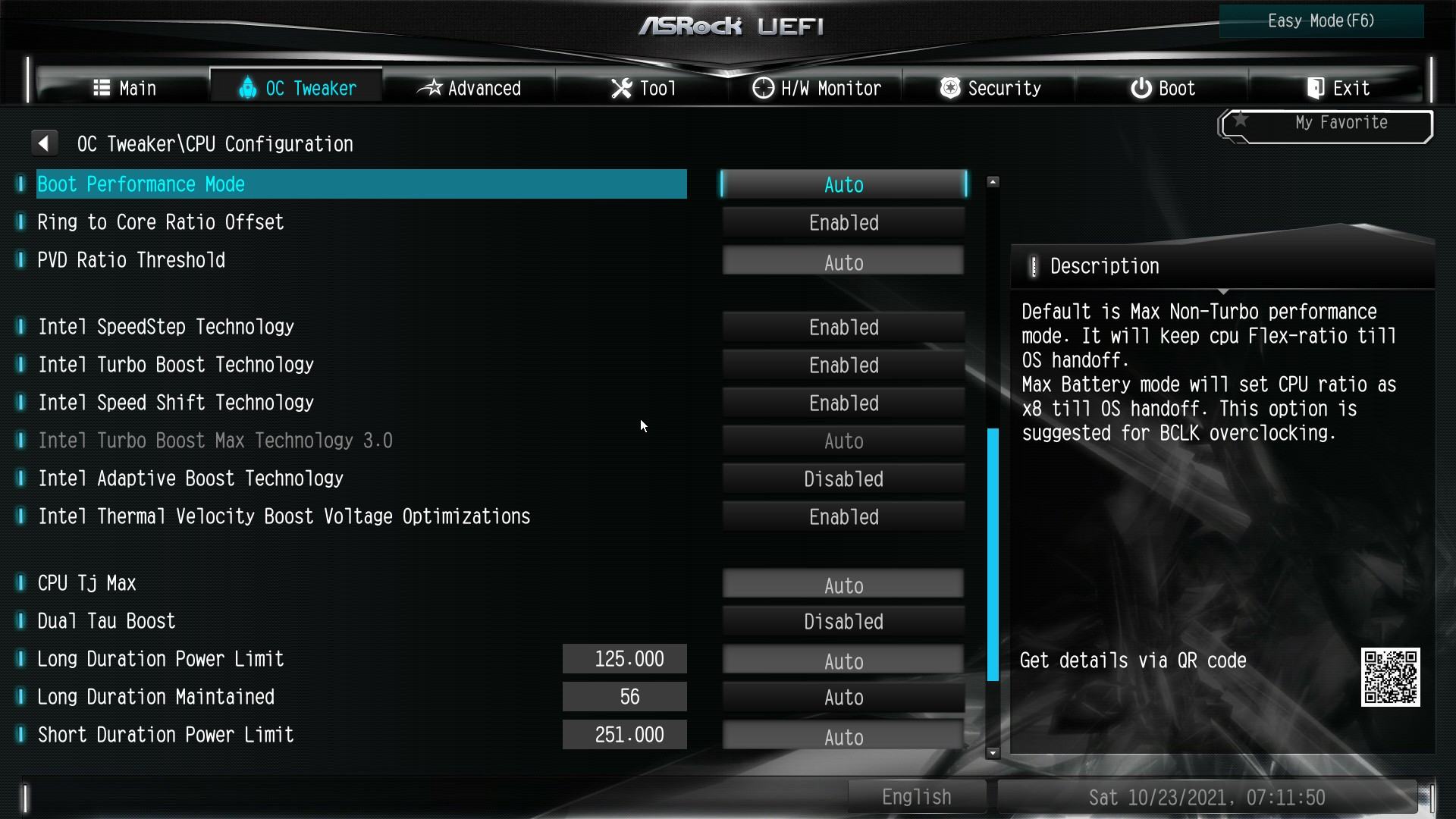

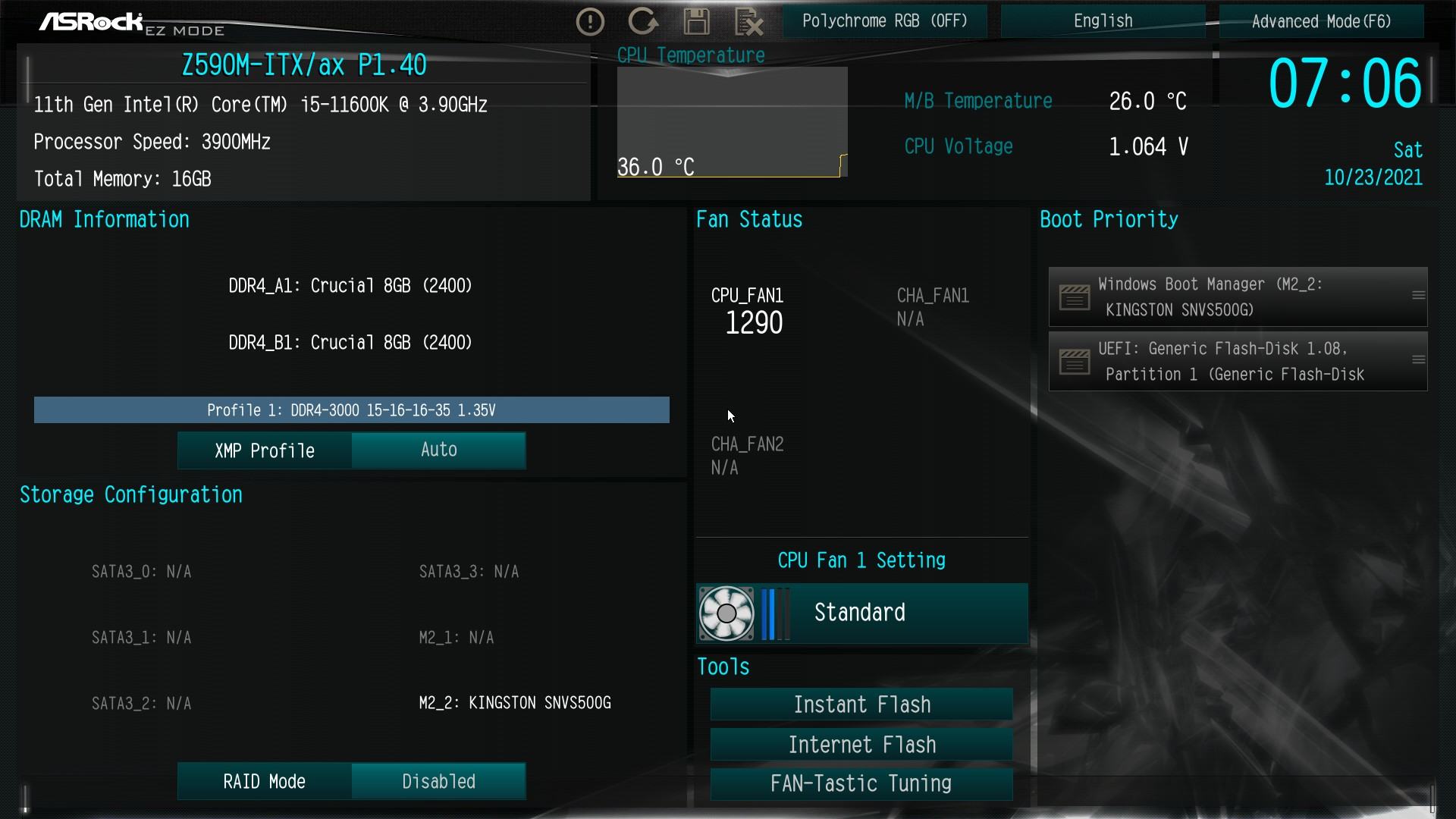

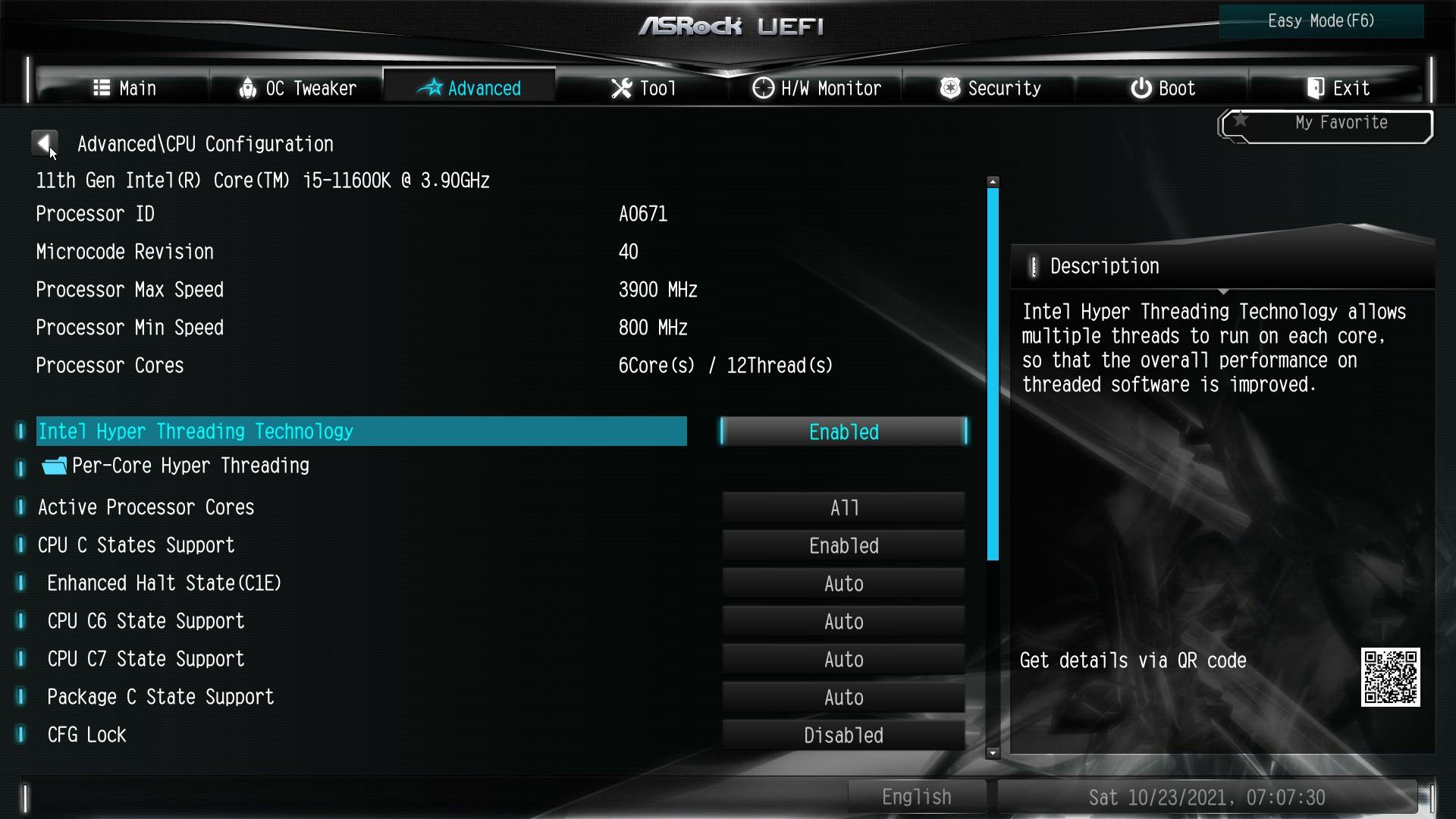

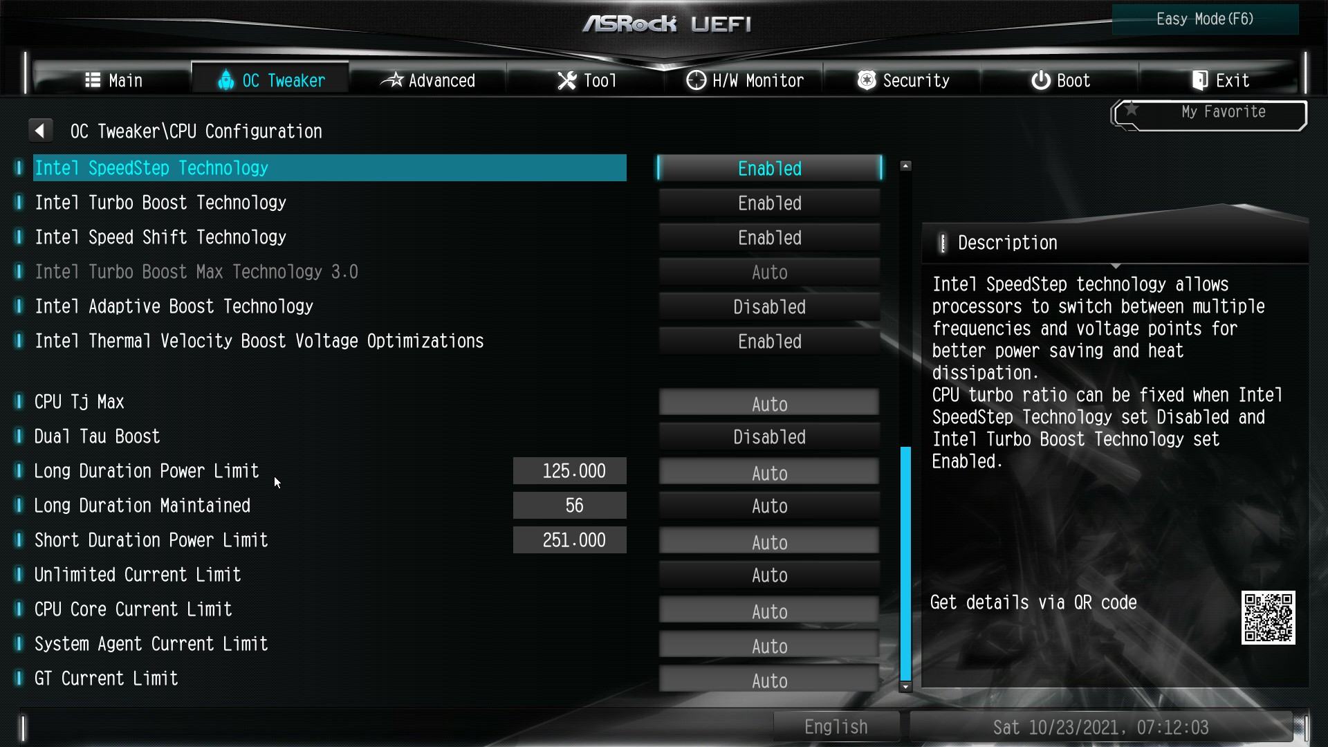

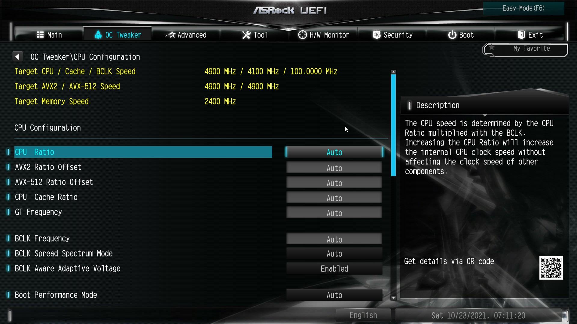

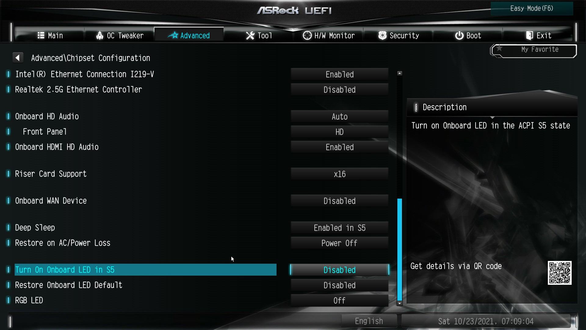

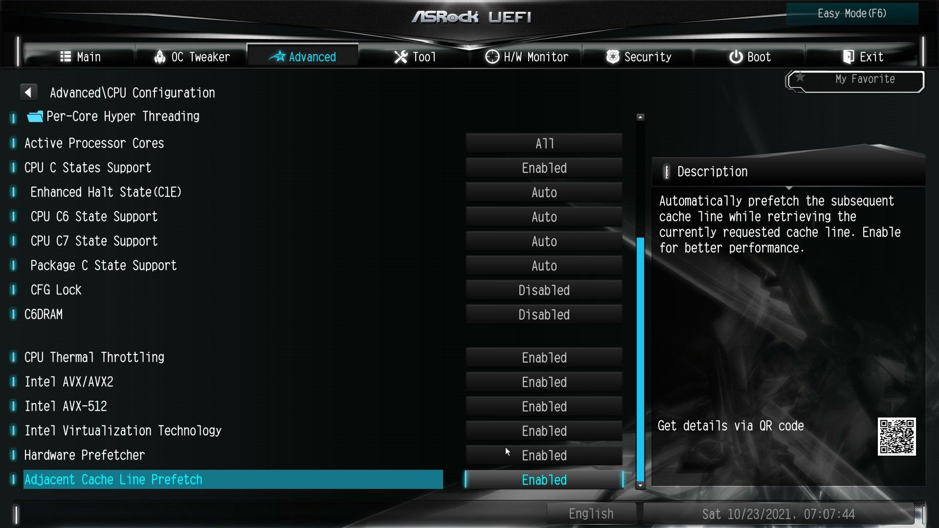

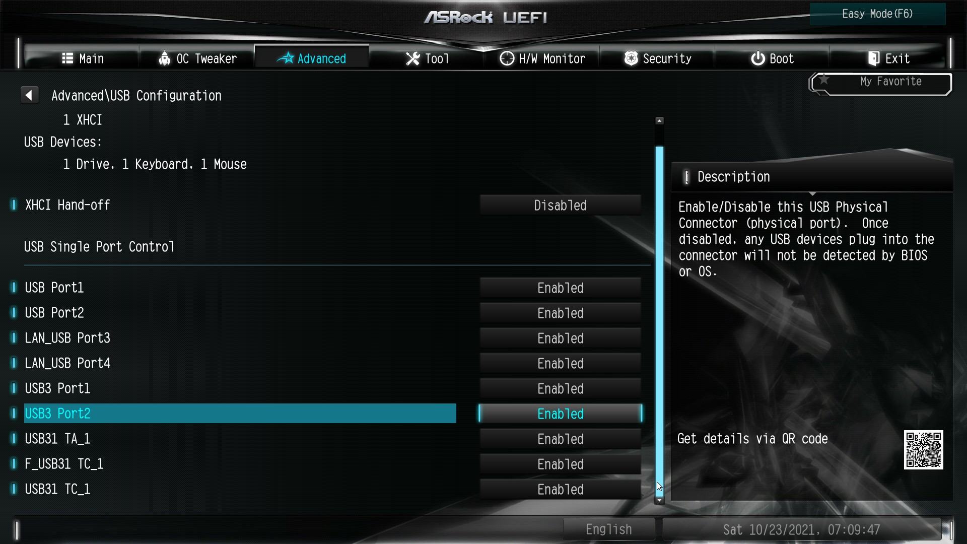

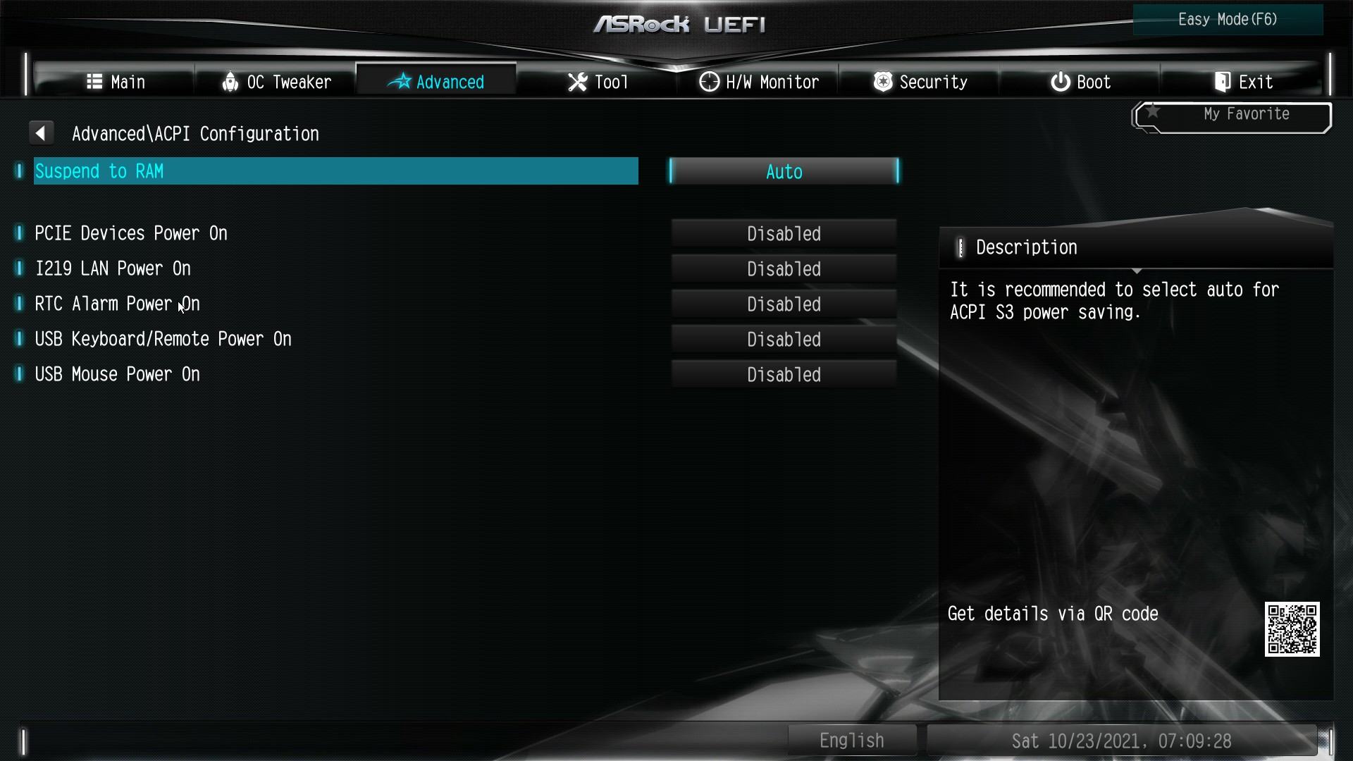

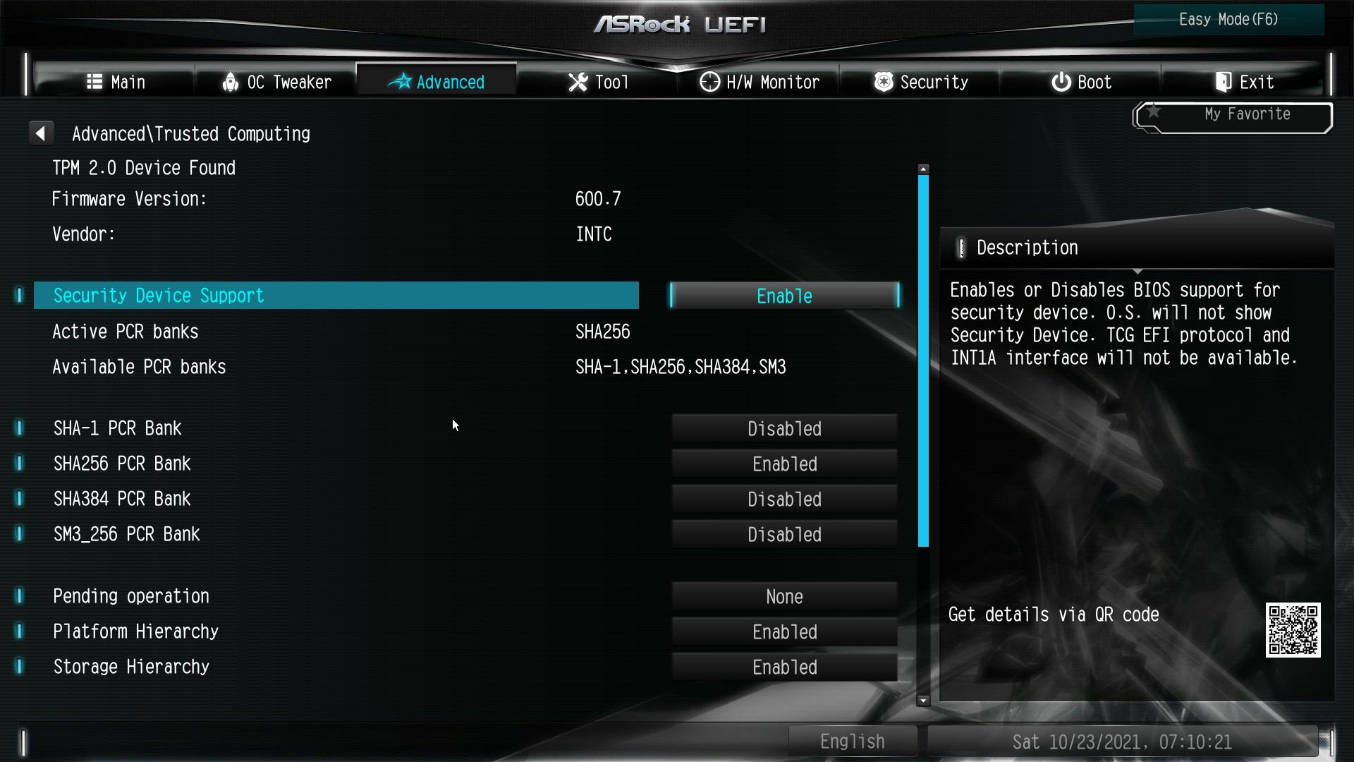

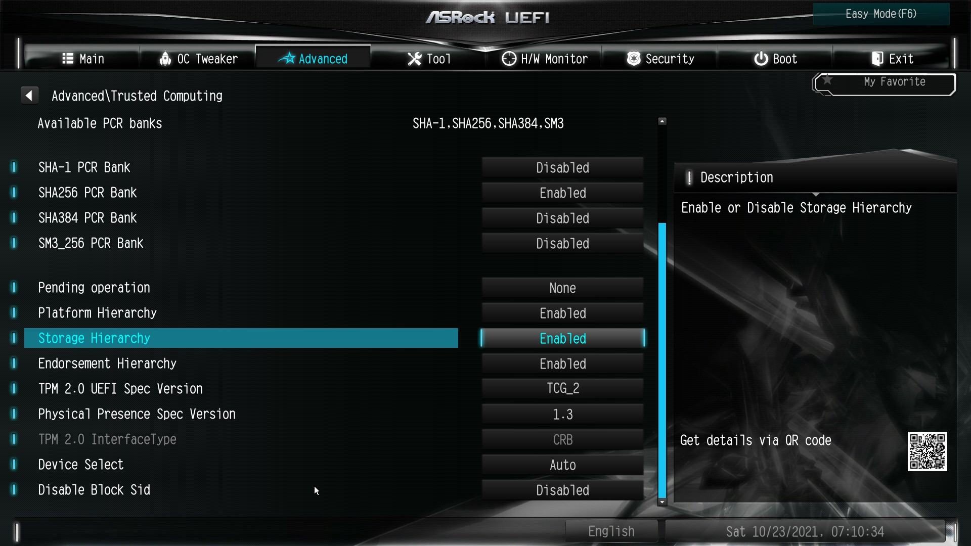

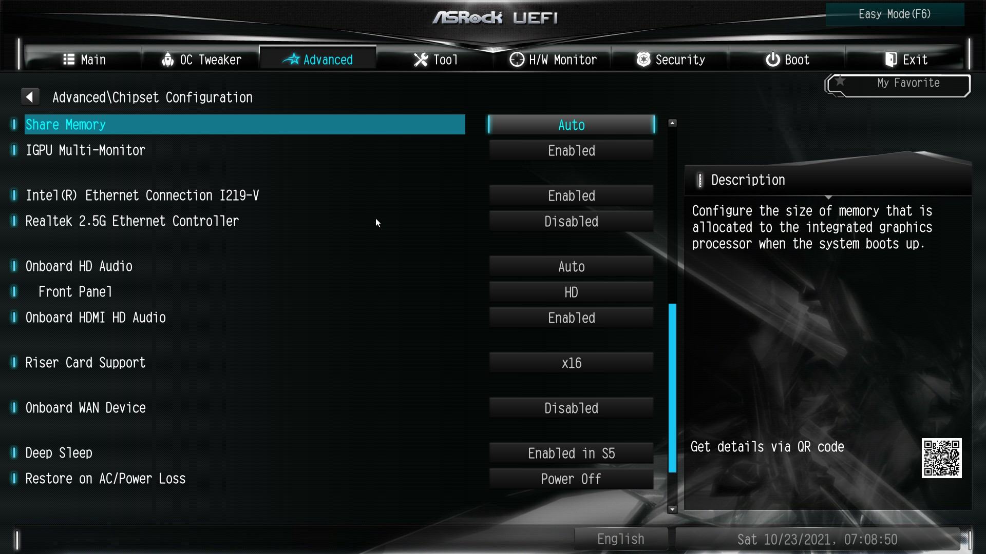

Folgende Bios Settings (im spoiler) für AsRock scheinen stabil im low idle, zumindest seit gestern Abend und heute Nacht non stop ohne Neustart, freeze oder sonstiger Auffälligkeit.

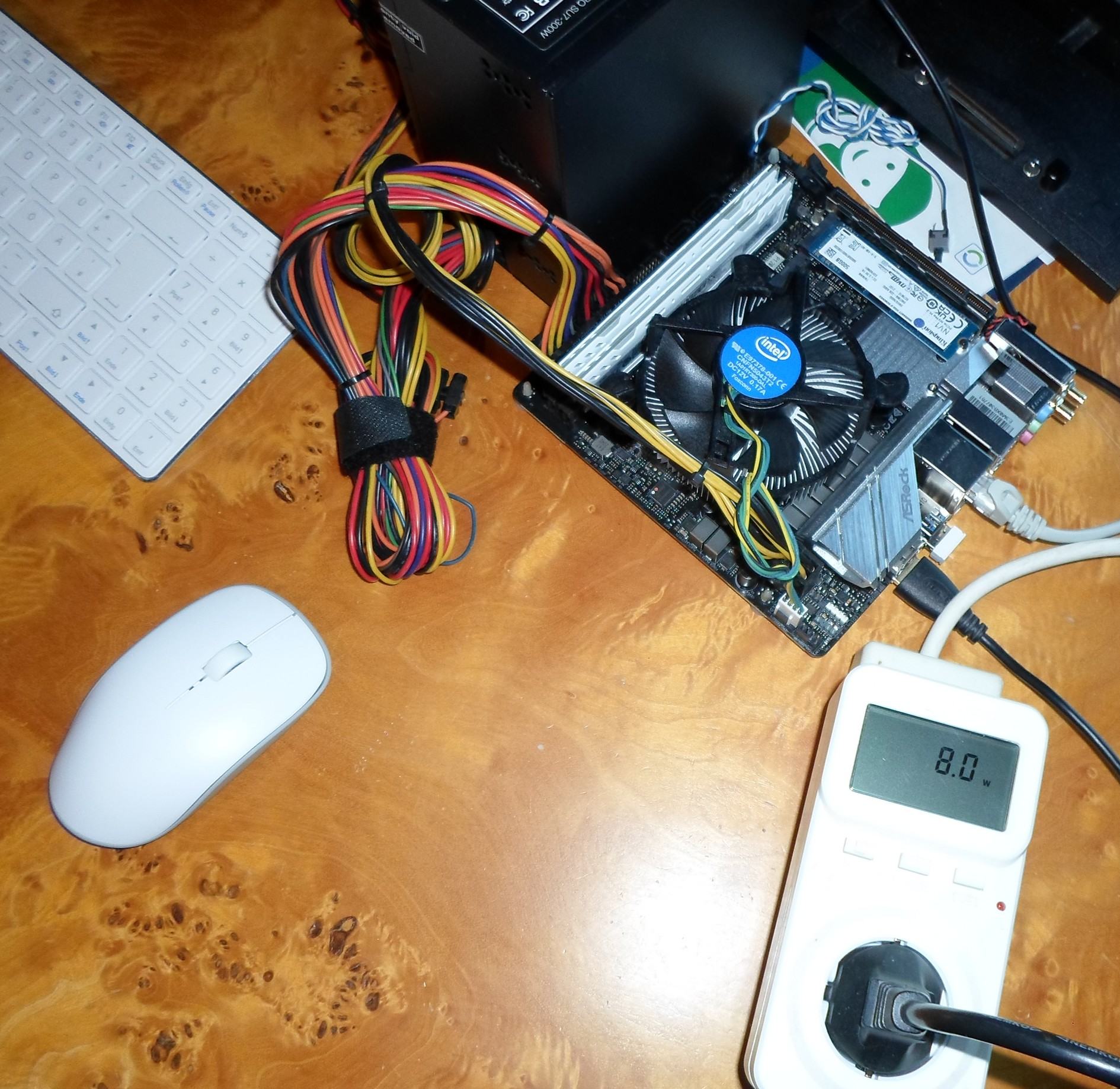

Das System ist ein Z590M ITX/ax Bios P1.40/i5 11600k mit einer M.2 NVMe 500GB Kingston, Crucial 2x 8GB DDR4 3000 (XMP aktiv) und einem be quiet! S7 300W aus dem jahr 2015. Der Verbrauch liegt bei ~8W sobald das System das Display Power Management Signaling (DPMS) erreicht und der Monitor abschaltet.
Angeschlossen ist das Lan via Switsch 1GB, Wlan und Bluetooth via Bios deaktiviert, via USB Dongle ein Set Rapoo Maus/Tastatur 9300M, über HDMI an Dell S2421HS.
Betriebssystem ist Win10 21H1 Build 19043.1288 oder Win11 21H2 Build 22000.258 jeweils mit Office 2019 auf unterschiedlichen M.2
