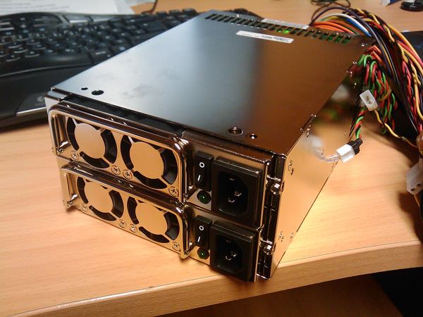

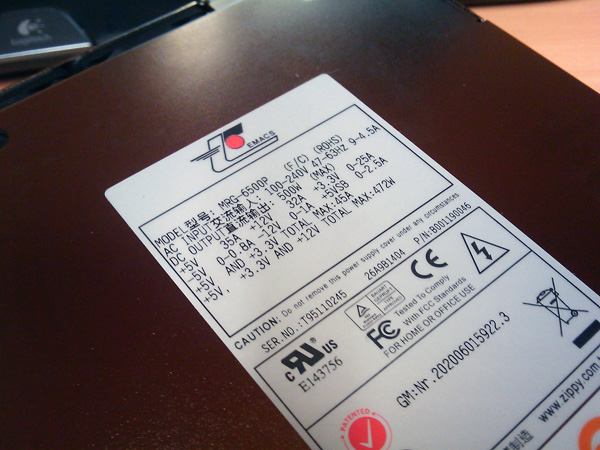

Also nun nochmal zum Netzteil,
ich habe schon soviele durchbrennen sehn, also Desktop NTs im 24/7 Betrieb.
Schau dir das Zippy mal genauer an:
* HUMIDITY:OPERATING:20%-80%, NON-OPERATING:10%-90%
* REMARKS:85% IS NORMAL CONDITION AND 95% IS WITH SPECIAL COATING PROCESS
www.Zippy.com.tw -
Das sind sehr gute Werte.
Und es läuft ja nur 1 NT für die Hardware, das andere läuft springt ja ein, wenn das erste ausfällt.
Musst es ja nicht "hot-standby" laufen lassen.
Selbst wenn es mitläuft, wird es ~10-20W ziehn, also das zweite NT, dafür aber die Sicherheit, dass das System beim NT Schaden nicht wegcrashed.

Ich hätte ein gebrauchtes (sehr wenig benutztes-->sieht man an den Dreckablagerunge bzw. eben keine) redundantes Netzteil hier herumliegen! (Zippy, 460Watt, funktioniert zu 100%)
Weiß aber nicht, ob 2HE von der Größe her reinpassen!
2HE =! 4HE - passt nicht

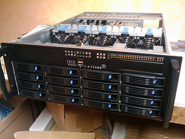

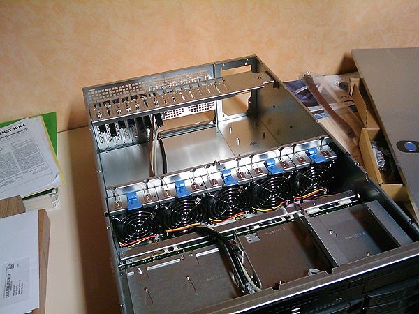

Post war da :)
Gehäuse ist grad beim Händler aufgeschlagen, mit dem Hinweis ich möge doch bitte mit dem Kombi kommen xD
sodala :)
attachment.php
attachment.php
attachment.php
attachment.php
attachment.php
hihi,
wie ich das Case kenne ^^
Der erste wirkliche Storage Server den ich hier hatte war da drinne :d
mit 12x 250GB S-ATA 1 an nem Promise EX16300
