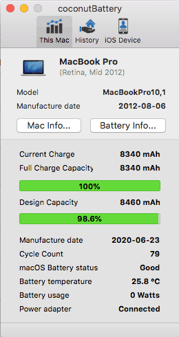

Ich habe iFixit auch mal angeschrieben, bestellt habe ich direkt über den iFixit EU Store, lag bei knapp über 80,-€. Nach 4 Ladezyklen ist er noch bei 100%.
Werde die Sache mal beobachten.

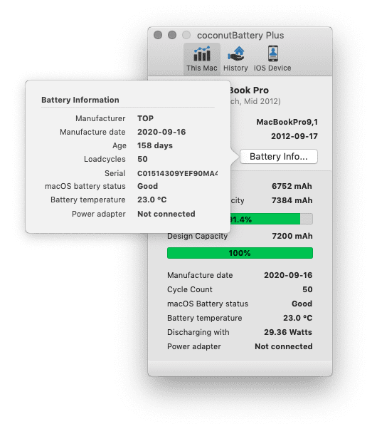

50 Zyklen – tutto bene.
Melde mich wieder nach 100 Zyklen.
Sehr gerne @/nob
Denke der Akku wird lange halten.

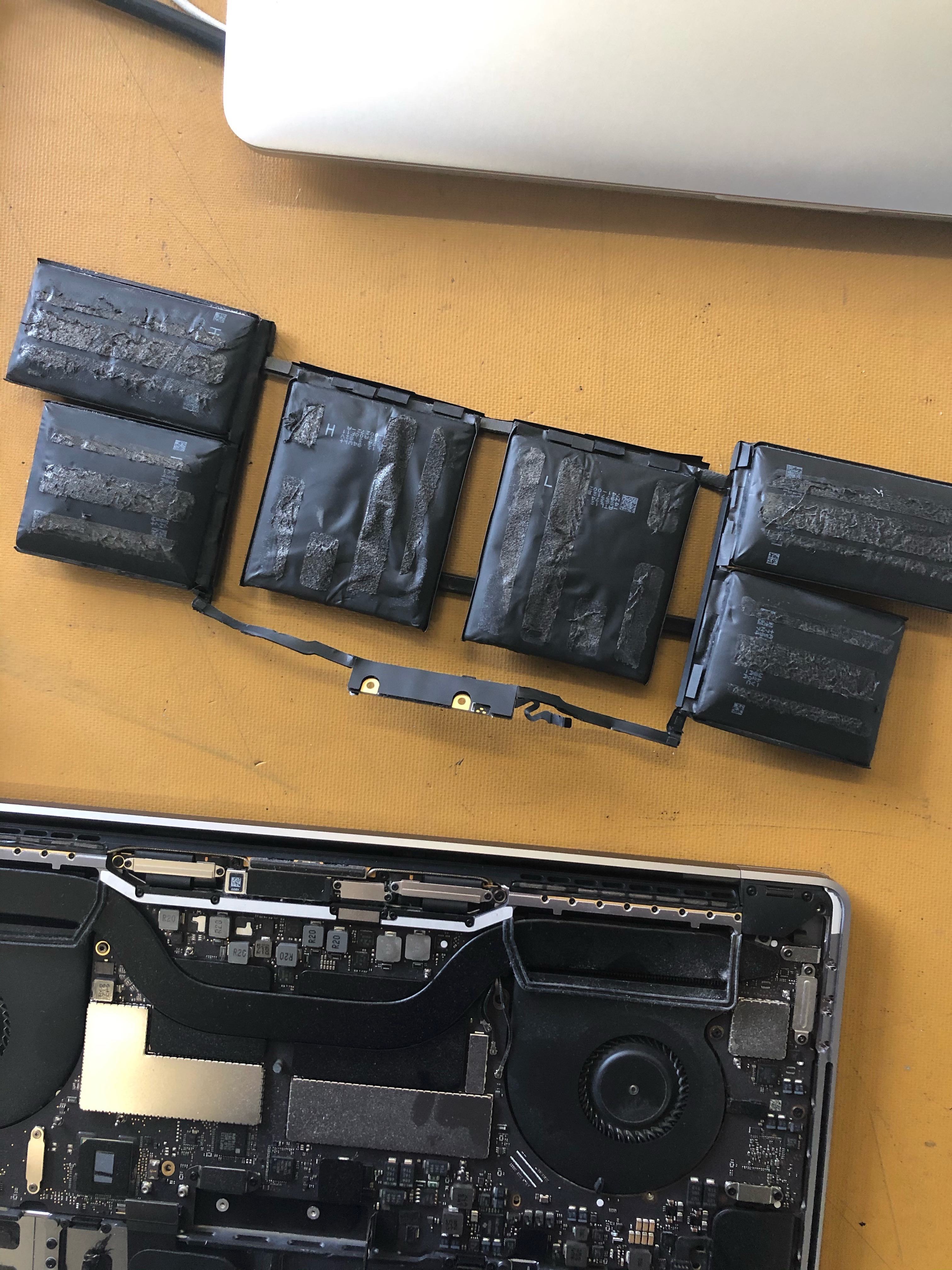

Die Akkus der Erstausrüstung scheinen auch nicht mehr so lange zu halten wie früher. Es kommen immer mehr neuere Rechner zum Batterietausch zu uns. Hier ein MacBook Pro von 2018.

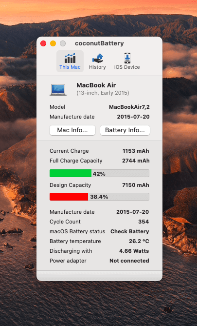

Hallo Zusammen, mein MBA 13" Anfang 2015 hatte bis Dato ein Top-Akku (stundenlanges arbeiten war möglich) allerdings seit ca. 2-3 Monaten schaltet er sich bei ca. 20-30% Restbatterieladung von alleine aus (also geht nicht bis zu 0% runter mit Ansage wie früher). Nach einer Recherche im Internet habe ich das Programm coconutBattery geladen und es hat mir folgendes angezeigt (siehe Foto). Also es sieht, glaube ich, nicht gut aus mit der Lebensdauer meine Akkus. Meine Frage ist, ob man etwas tun kann um den Akku noch etwas zu beleben (...habe da etwas über Akku-Kalibrieren gehört), oder muss ich jetzt erwarten, dass er jeden Tag den Geist komplett aufgeben wird ? ... und Ist es gefährlich, den Akku weiter im Mac zu lassen und weiter zu benutzen (es ist nicht heiss, bläht sich nicht auf und hält immerhin noch 2-4 Stunden, je nach Intensität der Benutzung) ? Bedanke mich im Voraus für die Tips der erfahrenen MacUsers :)
Beim Kalibrieren lernt nur die Elektronik neu, welche sowas wie Kapazität und Laufzeit lernt um das richtig anzuzeigen.
An deinem Akku ist eine Zelle nicht mehr gut, die bei geringer Ladung nicht mehr genug Spannung (Volt) erzeugt. Und dann geht das MacBook einfach aus. Eigentlich taugen alle Zellen nicht mehr viel, die Kapazität ist viel zu gering geworden. Um einen neuen Akku kommst Du nicht herum, der Effekt wird sich noch verstärken.

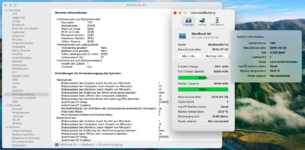

Ich habe heute nach ca. 10 Monaten Nutzung mal wieder einen Screenshot der High Quality Akkuwerte gemacht, wenn es interessiert.

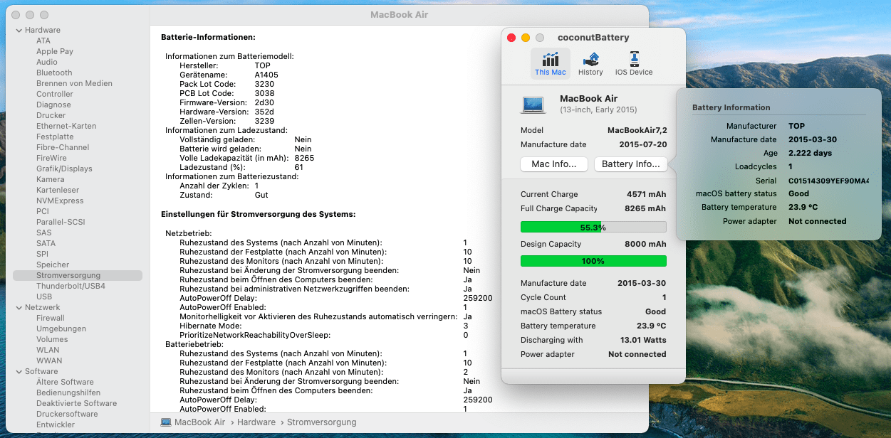

also Akku bei CDX (/nob) bestellt, kurz auf die "frischeste" Produktion 2021 gewartet (wurde aber schneller geliefert als erwartet) und gerade auch schon eingebaut :)
Die anzeige (siehe Unten) zeigt 8265 mAh Restkapazität (beim Original war es neu 7150 mAh, also 1115 mehr !) und 1 Ladezyklus.
Was ich nicht ganz verstehe ist, das Alter meines neuen Akkus - 2222 Tage !? (Produktionsdatum 30.03.2015 !?), weil es soll sich um "frisch" produzierte Akkus handeln die gerade Heute angekommen sind ... da muss ich noch nachfragen, weil wenn es so wäre, dann wäre mein Akku älter als mein Mac ... !?
Die andere Sache ist die Anzeige "Design Capacity" die vorher 7150 mAh gezeigt hat und jetzt 8000 mAh. Stört mich nicht (vor allem wenn es mehr ist), ich dachte nur das diese Anzeige immer bei 7150 mAh sein wird, wie beim Original und das sich nur die Restkapazität (Full Charge Capacity) ändert.
