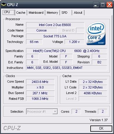

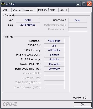

Habe nen Asus p5w deluxe und folgende einstellungen:
nun wenn ich aber nach dieser Anleitung vorgehe http://www.shag101.de/RamFSBcpu18a.jpg
müsste mein Speicher mit, 267(busspeed) x4/3=356mhz :confused:
und wenn ich aber 400(Frequency)x4/3=533,33mhz
Und Im Bios ist mein Speicher auf 800 mhz eingestellt, da musste doch mein
Speicher mit 800 laufen?
Wo kann ich dem Teiler einstellen?
Irgend wo habe ich doch einen Denkfehler?

So wenn ich diese Formel auf die Daten aus dem CPU-Z anwende, kämme ich auf: 2:3=0,66666
0,66666x267,1x2=355mhz
So jetzt verstehe ich aber die Welt nicht weil mein CPU-Z 400mhz angibt
Eine Rechnung ist also falsch, nur warum stellt Harwareluxx falsche Formeln ins Net?
Oder stimmt der Teiler der im CPU-Z (2:3) angezeigt wird nicht?

Also jetzt noch mal zu deinem Fall:
Du hast einen Fsb von 267Mhz der mal 4 weil Qdr = 1068.
Du hast eine Speicherfrequenz von 400,die leitet sich vom Fsb ab im Verhältnis 2:3 / ergo umgedreht rechnen 3:2=1,5 / 1,5*267=400,5 Speicherfrequenz das ganze mal 2,weil DDR=deine 800 Mhz Speicherfrequenz!
QDR und DDR werden in deinem Link eigentlich ganz gut erklärt.
Die Werte wurden gerundet!
