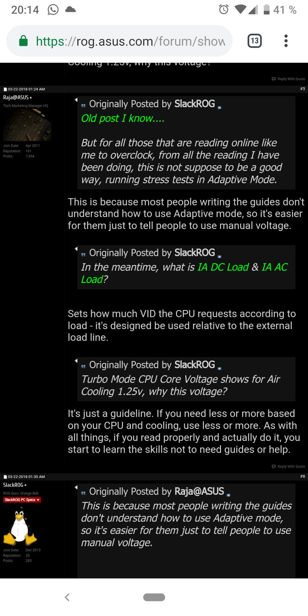

Die hohe VCore im Leerlauf hat mir jetzt doch keine Ruhe gelassen. In einem ASUS Forum habe ich dann folgende Aussage gefunden.
IA DC Load & IA AC Load
Sets how much VID the CPU requests according to load - it's designed be used relative to the external load line
Bei standardmäßgen Einstellungen muss ich einen negativen Offset anwenden um unter Last die 1.3V zu erreichen. Dadurch wird das System aber im Leerlauf instabil.
Mit 0.01 bei IA DC Load & IA AC Load fordert die CPU aber scheinbar weniger Spannung an als sie eigentlich bräuchte, wodurch ich dann einen positiven Offset von 120mV anwenden kann. So senkt sich die VCore im Leerlauf und bei Teillast weiterhin relativ weit ab und unter Last passt es auch.
Das erstmal zum aktuellen Stand. Gerne höre ich mir aber auch ein paar Meinungen zum Thema an. Gerade die IA DC Load & IA AC Load Einstellung scheint ja nicht ganz eindeutig zu seien.
