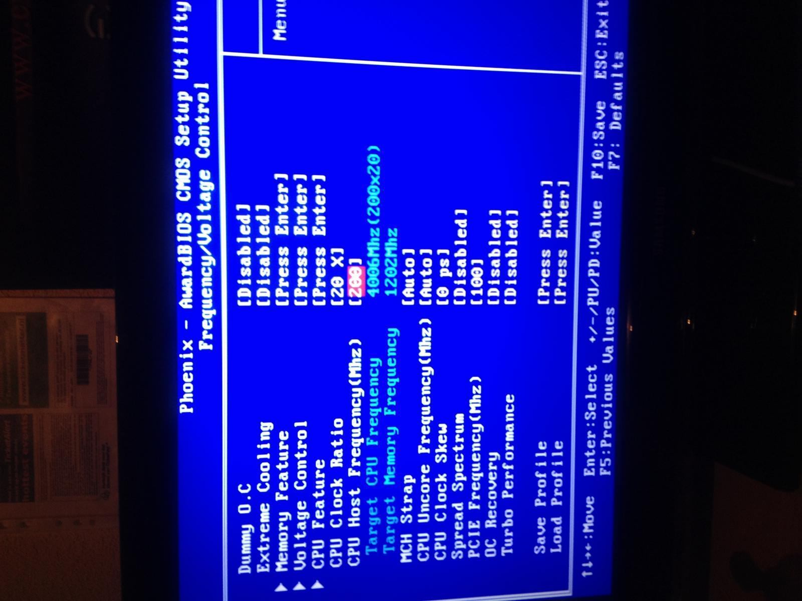

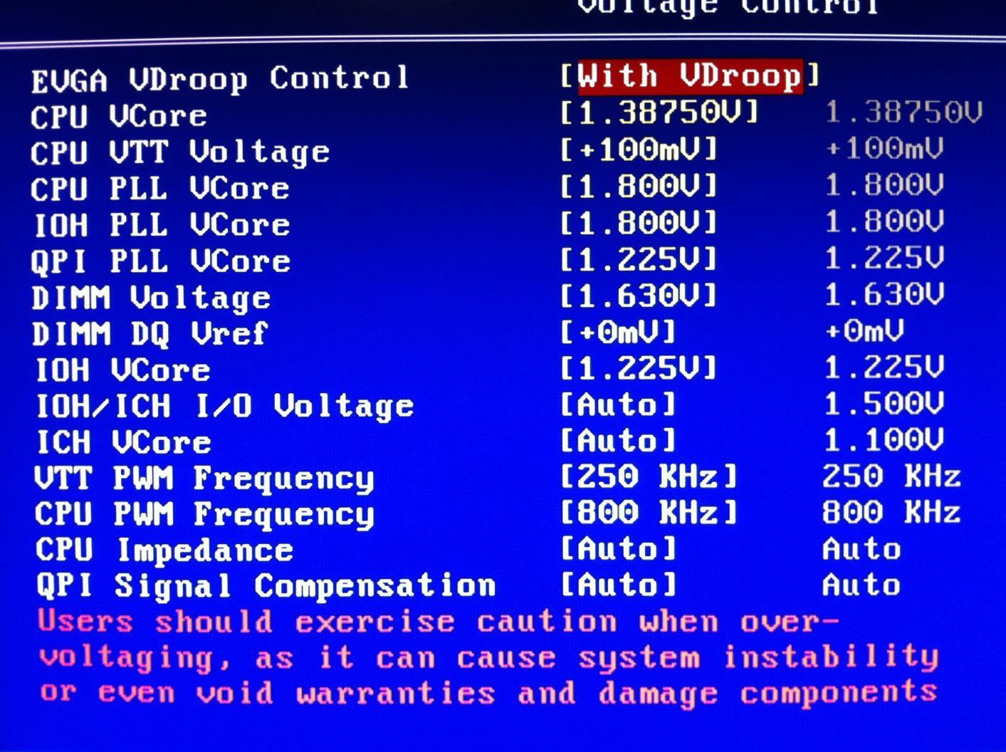

ich bin noch nie dazu gekommen,in ruhe meine CPU richtig bzw ordnungsgemäß zu übertakten.
Ich muss auch sagen,dass ich Anfänger in Sachen OC bin und keinen wirklichen Plan habe,wie ich die richtig übertakte.
Ich hatte die CPU die ganze zeit auf 4 GHZ.

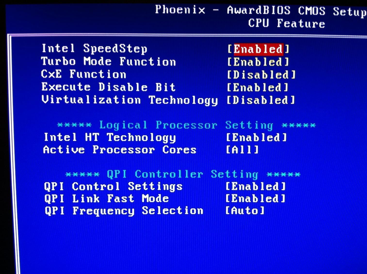

Ich habe ein Paar bilder von den Bios Settings gemacht.
ab und zu bekomme ich bluescreens.
Das war vorher nicht,als ich die cpu auf Standarttakt habe..
Könnt ihr mir helfen?:)

Nun ein paar Bilder.

Übertakte mit Multiplier (CPU Clock Ratio) als mit der Host Frequency. Dann übertaktest du auch wirklich nur die CPU und nicht auch noch anderes.
Die Bluescreens lassen mich auch zu geringe Vcore schließen.

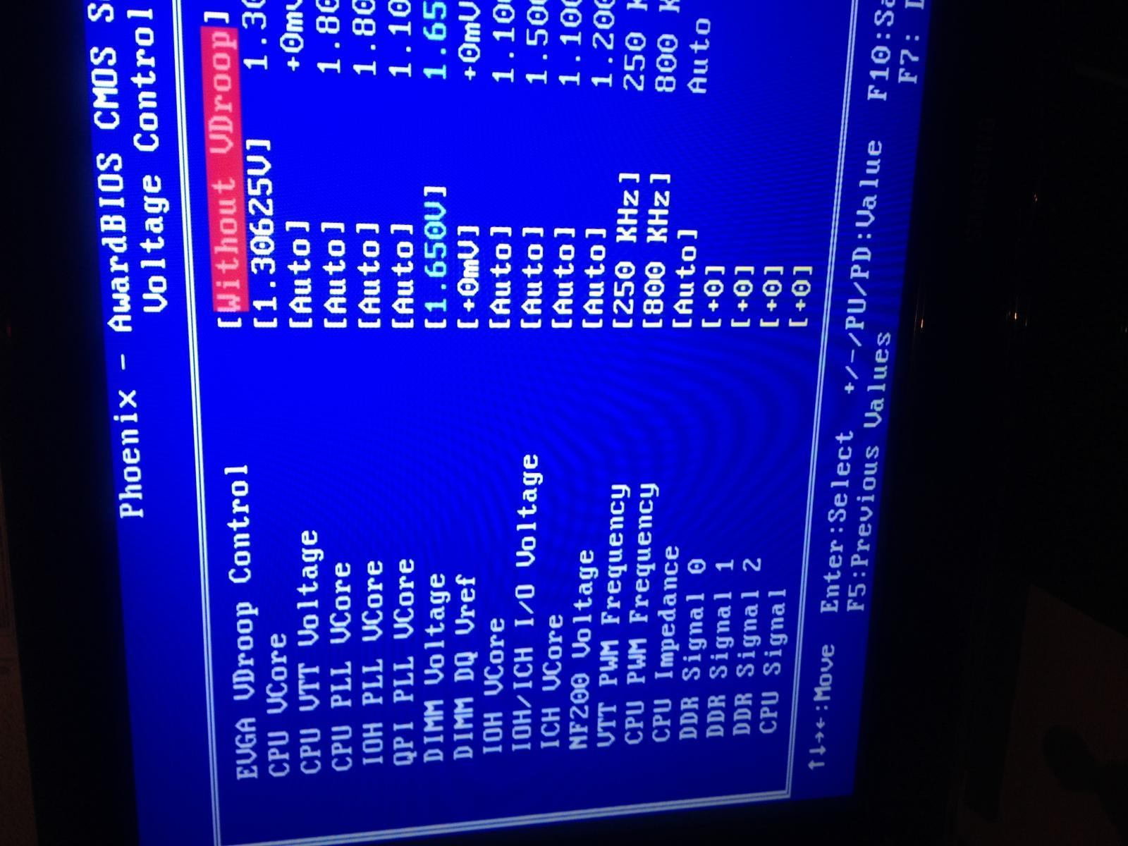

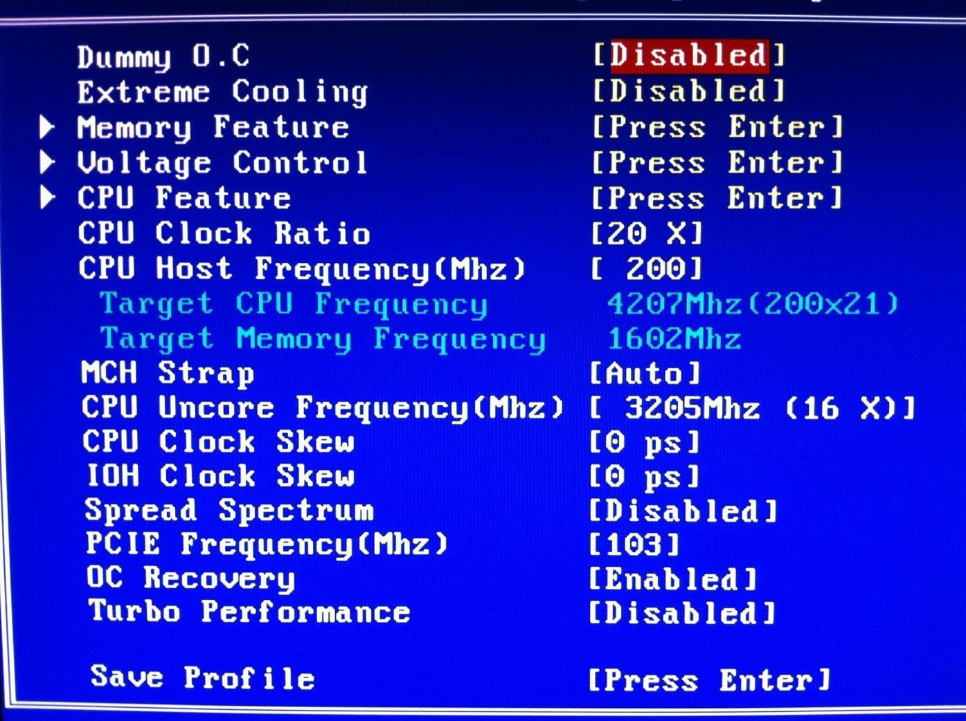

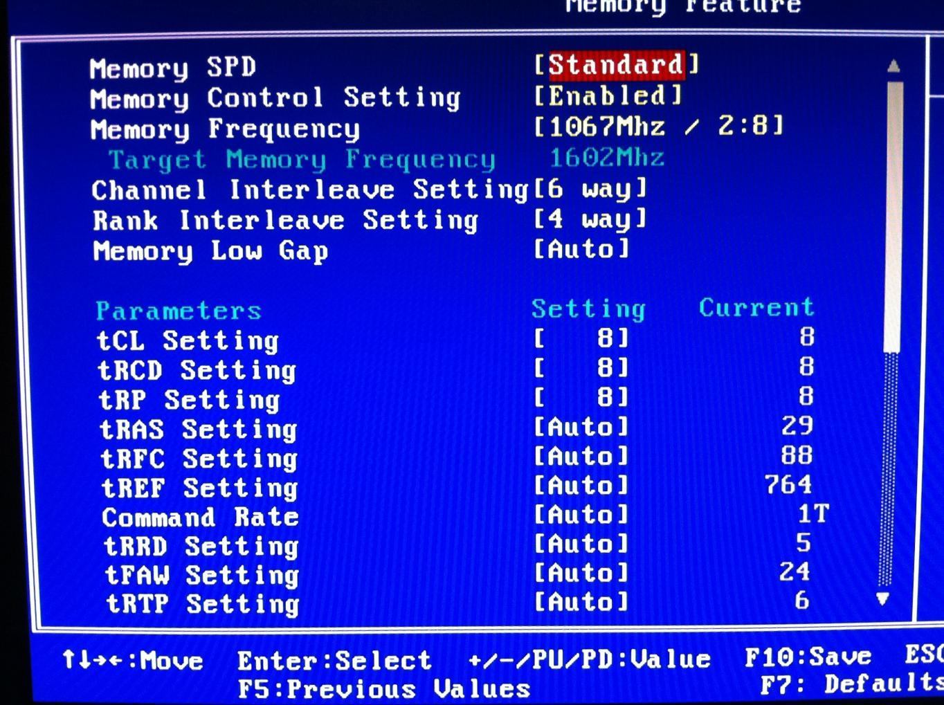

habe diese settings jetzt eingestellt gehabt (bilder)
wollte meine cpu auf 4,2 ghz haben
ich denke meine lüftkühlung noctuha nh d14 kühlt genug.
habe den burntest 5 min laufen lassen und es war alles ok

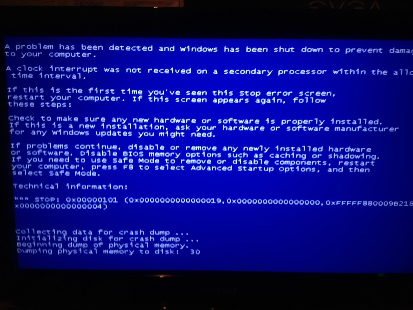

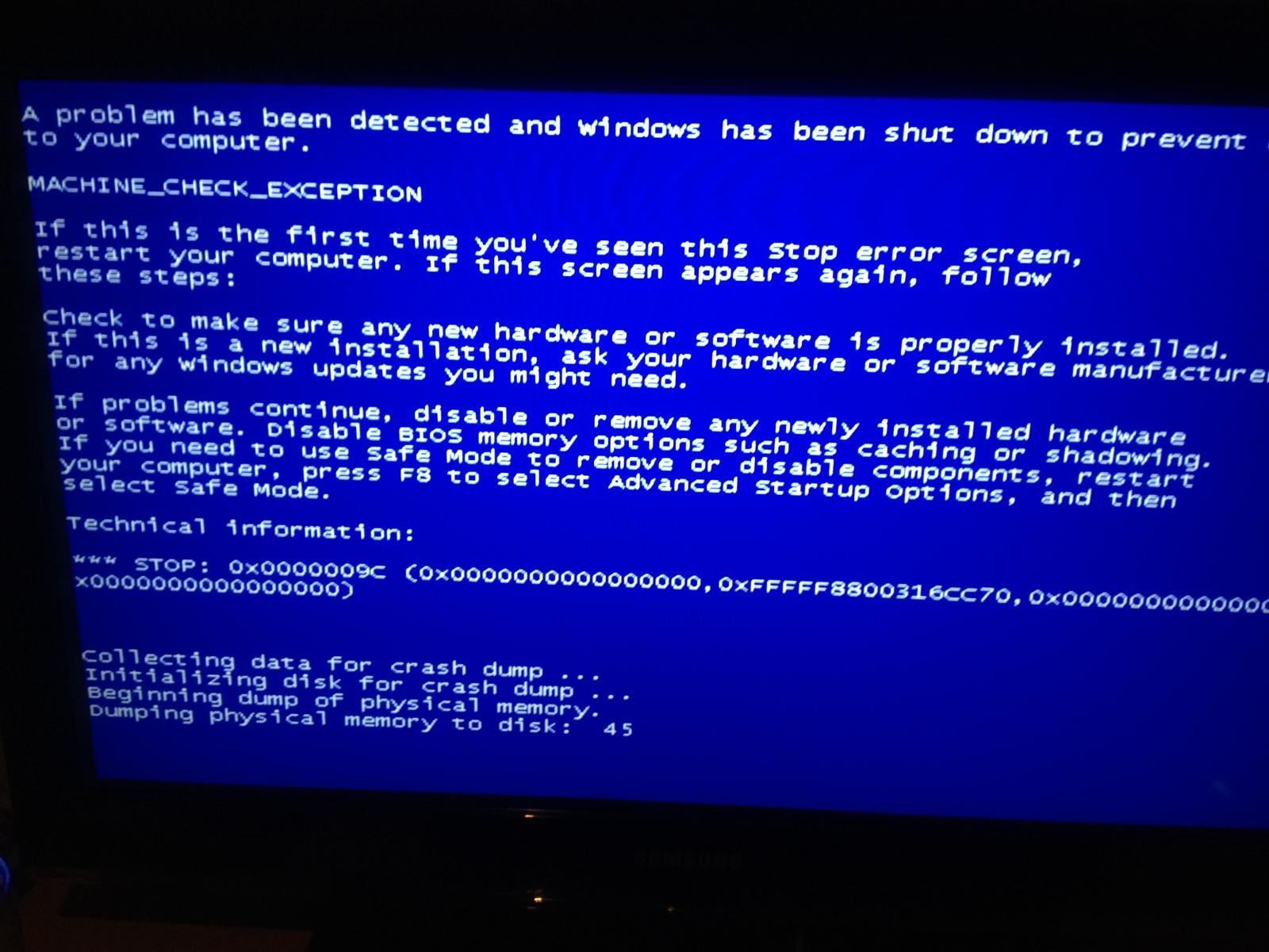

als ich soeben den pc hochgefahren habe und firefox startete. kam nachvolgend dieser bluescreem (bilder)
was könnte dies sein?

Der BSD sagt zuwenig vcore.
Du solltest Dir schon die Mühe machen, einen OC-Guide zu lesen.
Beim 1366er System kommt es darauf an, dass mehrere Spannungen
im verhältnis zueiander passen (QPI,Vdimm,Vcore), dazu kommt noch der Uncore-Bereich.
Wende Dich am besten an die Jungs im 1366er OC Laberthread mit
Deinen Fragen.
