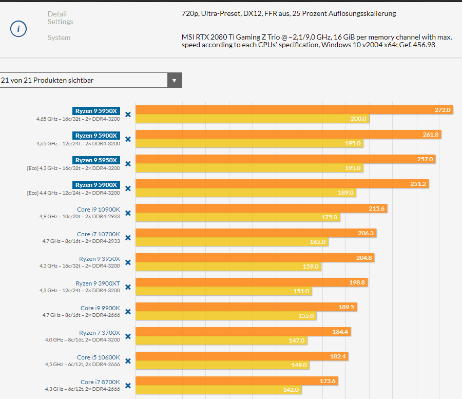

Hier mal der unterschied der zwei CPUs:
Das ist aber 720p low Settings mit 25% Auflösungskalierung, sprich hier bist du im absoluten CPU Limit und das wirst du so nie beim Spielen haben. Sieht hier nun extrem aus, so einen unterschied wirst du aber nicht haben. Ich denke ehrlich gesagt nicht, dass du überhaupt viel merken wirst, wenn du die CPU wechselst.
