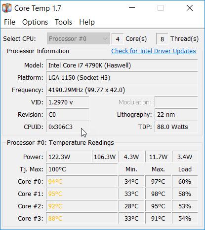

VID von fast 1,3 Volt, unübertaktet? FInd ich n bisschen hoch, mein 4790K arbeitet auf Auto mit 1,16.

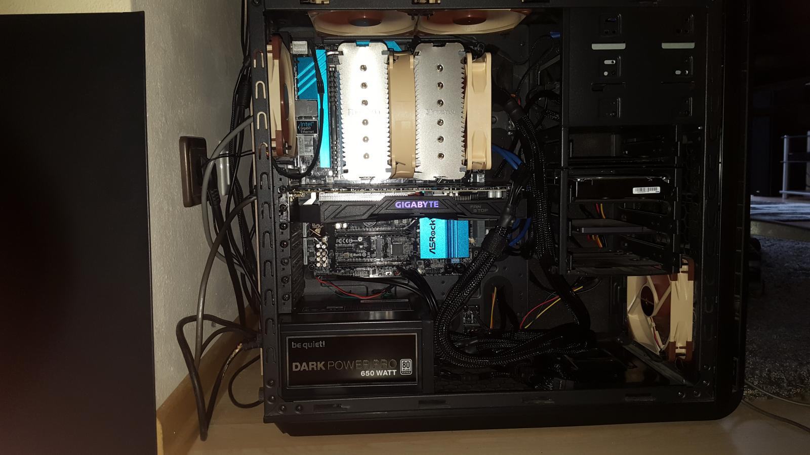

Ich wundere mich ein wenig warum 90° gedreht nicht passen sollte.
Bei mir ist die Graka auch im ersten PCI-E Slot und ein NHD14 passt da rein.
Wenn ich mir beide Bilder zwischen meinem und dem TE seinem Board anschaue kommt mir das sogar vor
das er vom PCI-E Slot bist zum ersten Loch von der Kühlerbefestigung mehr abstand hat als ich mit meinem Brett...

Der Aufbau vom TE ist wirklich nicht so prickelnd. Wenn ich das richtig sehe, saugt der Lüfter vom CPU-Kühler die von der Grafikkarte angeheizte Luft durch. Nicht so toll. Aber meint Ihr echt, dass schon das Temperaturen von 95° erklärt?
Gut, meinen 4790er kann ich nicht übertakten, ist sicher nicht vergleichbar. Aber bei mir (auch ein gedämmtes Gehäuse mit Staubfiltern) pusten vorne zwei 120er Luft rein, hinten ein 120er Luft raus. Luftstrom CPU-Kühler geht auch von vorne nach hinten. Grafikkarte sitzt bei mir (mATX-Board) naturgemäß auch schon fast auf Anschlag mit dem CPU-Kühler. Reicht aber locker. Oberseite vom Gehäuse geschlossen, Festplattenkäfig ist nur der oberste drin.
Lüfterkurven sind so eingestellt, dass alle Lüfter bis soundsoviel Grad mit Minimalst-Geschwindigkeit drehen, und erst dann wird die Kurve steil. Ich musste allerdings ordentlich rumprobieren, bis es gepasst hat (damit meine ich einen guten Kompromiss aus Lautstärke und "kühlt schnell wieder ab").

1,3 V ist vielleicht zu hoch. Würde mal im Bios mal die Einstellungen checken.
Bei GB kann man die Werte von Auto auf dem Wert "Normal" vielleicht hilft das .
Mir kommt es irgendwie so vor das Auto Spannungen zu hoch gestellt werden, weil das ding
hat nicht mal 100% Load.
Hm irgendwie wäre mir das alles irgendwie dennoch zu heiß.
Das ist nicht die volt sondern die vid das ist was anderes.

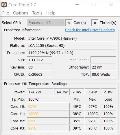

Bei dem Temperaturen stimmt irgendwas grundlegendes nicht. Kommst du auch auf die, wenn du nur die CPU belastest z. B. über prime95?
Also meine be quiet! Silent Loop Pumpe hört man nur selten mal anspringen, ansonsten nichts von zu hören.
Habe die Standard WLP vom Scythe verwendet.
Anbei die Temps mit Prime:
Am WE schau ich mir den Kühler mal an ob man den anders montieren kann.
PS: Habe ein neues Bios draufgespielt.
Und neue WLP könnte was bringen. Grizzly z. B.
Gesendet von meinem VKY-L09 mit Tapatalk
174W ? Ist das normal ? Ich weiß ja das die Tools recht ungenau sind, aber 174W ? Das ist ja mehr als ein 2011-3 6 oder 8 Kerner mit OC.
Edit: Komme mit der neustem Prime95 auf max 106W und hab 4x so viele Kerne. Da ist doch 100% was faul ? Meine Temps sind Max 65 bis 70c und das mit nen viel kleineren CPU Kühler.
Wenn das Dingens 174W zieht, ist was oberfaul. Bei der relativ geringen VCore muss das Teil Ampere ohne Ende ziehen und wandelt das natürlich in Abwärme um. Mein 6700k zieht bei 4,7 GHz mit 1,31V gerade mal 86W. Ich würde mal auf einen massiven Fehler im DIE tippen. Kannst du die CPU eventuell tauschen (Garantiefall)? Falls nicht, wäre köpfen eine Option, um wenigstens die Temperaturen einigermaßen in den Griff zu bekommen. Das ändert aber nichts an der Ursache. Denke mal, dass das Teil bei den Stromstärken demnächst abrauchen wird.

Prüf auf jeden Fall mal die Vcore unter Last.
Läuft der Speicher mit XMP Profil über 1600 MHz ? Da erhöhen die Boards auch die Spannungen an der CPU, was für Hitze sorgt.
Naja was mich zusätzlich irritiert ist das bei beiden Coretemp screen unterschiedlich Vid anliegt.
1,3V und 1,11v hmm....

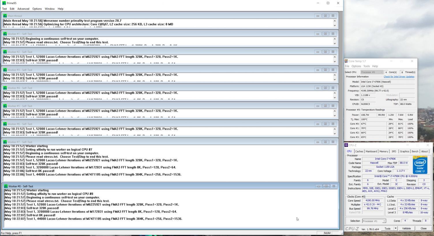

So habe jetzt nochmal Prime laufen lassen (nur für kurze Zeit).
Die Temps waren jetzt besser.
Vielleicht ist wirklich das BIOS schuld gewesen?
Idle:
Last mit Prime:

Beim 4790K ist das schon mal grundsätzlich eine Frage der BIOS Settings. Der ist schnell bei 100°, auch wenn das Kühlkonzept passt.
Coretemp hat ein Bug, was die Verbrauchsanzeige angeht. Bei mir wurden gestern auch 800W angezeigt.
Anscheinend war das BIOS schuld.
Habe gestern kurze gezockt und Temps waren voll i.O.
Was sind die Einstellungen für Prime damit die CPU wirklich voll ausgelastet wird?
Ich nehme die Version 2.66 (Die hat noch keine AVX Instructions). Sonst hast du wieder extrem hohe Temperaturen. Und dann nehme ich einen der oberen Torture Tests
