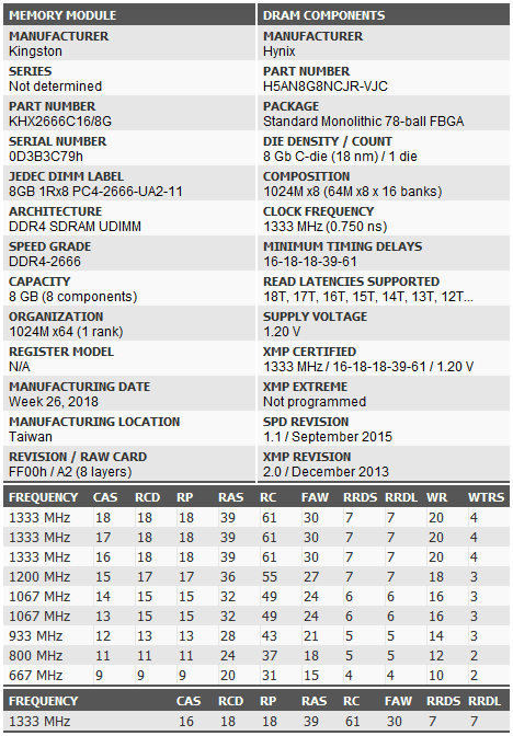

Ecsyend schrieb:
RAM: 2x8GB Kingston HyperX Fury DDR4 2666MHz cl16-18-18-18-39-2T 1.2v (Model HX426C16FB2/8 - Module KHX2666C16/8G - Components H5AN8G8NCJR-VJC)
Notes: From my personal experience, this RAM (if OC'ing above 2933) prefers 2T over 1T (even with GearDown enabled), lower procODT (53.3 Ohm or lower), CAD_Bus'es (20 Ohm on all, higher than this causes instability), looser timings, low voltages.
Note²: I could successfully boot to windows at 3466 with 20-22-22-22-51 2T, 53 procODT, 1.37 DRAM voltage but BSOD'ing or Freezing after 1 min of Stress test on AIDA64.
Ist ein riesen Qualitätsunterschied zu deinen F4-3600C19D-16GSXWB, sofern er ähnlich viel Aufwand betrieben hat das Kit @ 3200(+) zum laufen zu bekommen.
Das nicht mal eine Command Rate von 1T lief, ist etwas was ich eher von ungebinnten OEM Sticks erwartet hätte.
Selbst mit weniger Aufwand sollten da bessere Werte drinnen sein. Scheint wohl echt ein großer Qualitätsunterschied zu geben.
Dem Ergebnis würde ich nicht zu viel Beachtung schenken. Stutzig mach mich in erster Linie:
Since my kit already came problematic (alot of errors during 1000% memtest at stock everything)...
Da scheint ein IC "defekt" zu sein. Defekt im Sinne von so schwach, dass er vlt. gerade noch die JEDEC specs auf Intel erfüllt, aber niemals ein binning für ein midrange oder high end Kit überleben würde.
Kingston scheint diesbezüglich ja ziemlich schmerzfrei zu sein. Was ich so gesehen habe, grenzt das teilweise an Skrupellosigkeit.
Oh, er hat seinen Beitrag noch erweitert/aktualisiert. Nun sogar mit Thaiphoon Screenshot^^
Die Probleme bei Standardeinstellungen könnten auch wie üblich mit dem Non-Standard Kingston PnP Profil für DDR4-2666 zusammen hängen. Die führen immer wieder zu Problemen, vor allem auf Plattformen für die sie nicht optimiert sind. Bei anderen Modellen führt dies sogar dazu, dass man selbst nach einem CMOS_CLR nicht bis ins UEFI booten kann (weil das Board automatisch das nicht funktionierende PnP Profil anwendet).

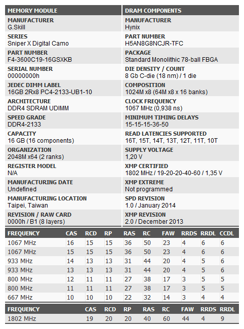

G.Skill SniperX Urban Camouflage
2x8GB DDR4-3600 CL19-20-20-40
(F4-3600C19D-16GSXWB)
G.Skill SniperX Digital Camouflage
2x16GB DDR4-3600 CL19-20-20-40
(F4-3600C19D-32GSXKB)

Karhu RAMTEST
Takt
V-Dimm
Timings
TestMem5
DDR4-3200
1.35v​
CL14-16-17-26-30 1T
DDR4-3200
1.35v​
CL14-16-17-22-30 1T
DDR4-3333
1.35v​
CL14-17-18-26-30 1T
DDR4-3333
1.35v​
CL16-18-18-22-40 1T
DDR4-3466
1.35v​
CL15-18-18-26-30 1T
DDR4-3466
1.35v​
CL16-18-18-34-50 1T
DDR4-3600
1.35v​
CL15-18-19-26-30 1T
DDR4-3600
1.35v​
CL16-19-19-34-44 1T
DDR4-3666
1.35v​
CL16-19-20-26-30 1T
DDR4-3733
1.35v​
CL16-20-20-30-36 1T
DDR4-3800
1.35v​
CL16-21-21-34-42 1T
Was für eine Arbeit! Meinen vollen Respekt für die Zeit und die tollen Ergebnisse!
Danke für die Tests zu den F4-3600C19D-32GSXKB, Reous! Habe die tabelle im Startbeitrag aktualisiert und den Kommentar ergänzt.
Das bestätigt auch ganz gut, dass Spezifikationen wie DDR4-3600 17-19-19 oder 18-19-19 nicht länger eine Samsung B-Die Garantie haben, wenn ein Hersteller CJR dafür binnen möchte. Das betrifft vor allem Modelle von Corsair, aber auch G.SKILL, Kingston und Patriot. Auf den DDR4-3466 16-18-18 Modellen gab ja seit jeher keine völlige Sicherheit, auch wenn die Chancen lange Zeit ganz gut waren... nun sind sie eben etwas geringer.
DDR4-3466 16-18-18 1T @ 1.35V scheinen allgemein ein guter erster Test für die Qualität von CJR zu sein, sowohl für 8GB als auch für 16GB Module.
