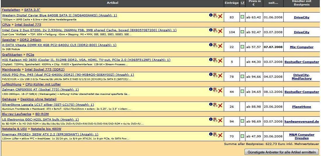

So, jetzt nochmal was ich dir empfehlen würde:
Fehlt nur noch TV-Karte, Laufwerk und eventuell Soundkarte.
Das wär fast absolut lautlos, und du könntest damit trotzdem alle aktuellen Spiele spielen.
Außerdem ist es einiges kleiner als das Lascala LC17.
So würde ich es auf jeden Fall kaufen, zum Spiele spielen und Videos schauen brauchst du keine CPU wie den E7200.

was heißt spiele spielen :confused: ich möchte nur cs.source zocken :haha:
im internet surfen, textbearbeitung und dvd und dvb schauen :d
und brauch ich so ein 425 watt netzteil??? ist doch viel zu gehoben oder nicht? wie hoch ist der der verbrauch der gewählten komponenten? sollte nicht so viel sein, vor allem die graka müsste doch viel schlcuken oder stellt die sich selbst ein?
ich brauch glaub ich auch keine ultimate der hd 3650, da spar ich auch wieder 35 euronen. investier ich dann in eine soundkarte und tvkarte
wie gesagt, STROMSPARUNG, als student ist das schon wichtig
Witzbold ^^
Das Netzteil ist modular, was den Einbau deutlich erleichtert. ;)
Nur leider gibts die erst ab 425W. Die Pro-Serie von Enermax fängt bei 380W an. Also keine sehr große Ersparnis.
Wie lange du noch nur bei source bleibst, is die Frage :p
Zur graka: Das ist eine HD3850, mit der wirst du Source auf jeden Fall auch noch in höherer Auflösung spielen können. Bei der HD3650 bin ich mir nicht sicher. Da "Ultimate" heißt nur, dass die Graka passiv läuft, dh. keinen Lüfter hat, dh. lautlos ist.
Ich glaube kaum, dass die paar Watt, die die Graka mehr zieht, deine Stromrechnung stark belasten werden. Im Idle liegen die beiden Karten ungefähr gleich, nur unter Last zieht die HD3850 mehr.
Witzbold ^^
