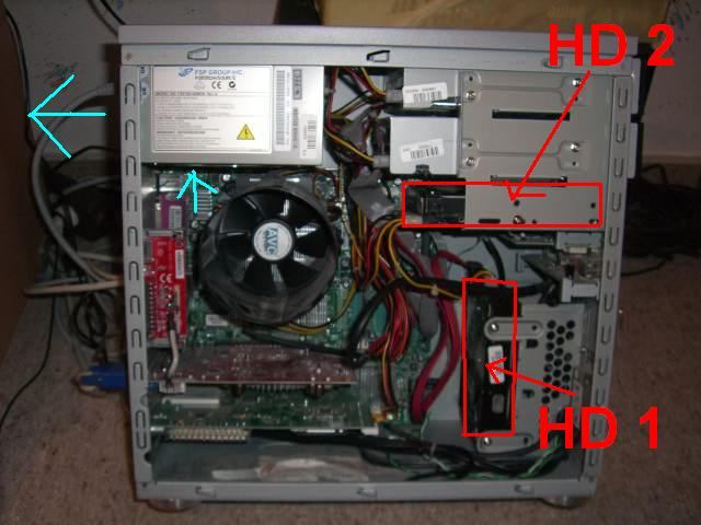

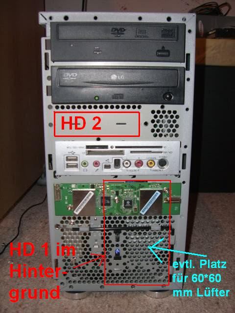

Discounter-Mühle zu warm
Hallo Leute!
Habe seit einem Jahr einen Aldi-PC, dessen Innenleben ich gerne besser kühlen möchte.
Zunächst hier einmal die PC-Daten:
CPU: 3,2 Ghz - P4
Arbeitsspeicher: 1 Ghz
Grafikkarte: ATI Radeon X700 Pro
Sound: onboard
Festplatten: 2 x 150 GB (Western Digital)
optische Laufwerke: 1 x DVD Laufwerk + 1 x DVD-Brenner
1 Netzwerkkarte
1 TV-Karte
Hier die ausgelesen Temperaturen im ganz normalen Windowsbetrieb ohne Belastung (ausgelesen mit Everest):
CPU: 62 °C
HD 1: mindestens 35 °C
HD 2: mindestens 43 °C
Motherboard: 46 °C
Leider bietet diese Discounter-Mühle meiner Meinung nach kaum Möglichkeiten zur Kühlung. Auf der Rückseite ist nur die Öffnung für das Netzteil vorhanden. Auf der Seite ist eine 120 mm Öffnung vorhanden hinter welcher allerdings ein Lüftungsrohr direkt auf den Prozessor-Lüfter führt. Darunter auf der Seitenwand is eine 240 x 40 mm längliche Öffnung vorhanden.
Vor allem wird die zweite Festplatte welche untern den optischen Laufwerken hängt heiß. Ich sehe allerdings fast gar keine Möglichkeiten zur Belüftung.
Hoffe es hat mit dem Bilderhochladen geklappt, damit ihr sehen könnt was ich meine.
Wie ihr auf der Frontseite sehe könnt sind da kleine Öffnungen (evtl. für einen 60*60 mm -Lüfter. Sollte dieser reinblasen oder rausblasen?
Hab mir auch gedacht das ich 1-2 kleine 40*40mm-Lüfter an diese Lange Ausspahrung an der Seitenwand anbringe. Hab aber da auch kein Plan ob sie rein oder raus blasen müssen oder ob sie an dieser Stelle überhaupt Sinn machen.
Wäre super wenn jemand ne Idee für mich hätte :)
Shon mal DAnke und viele Grüße, Torsten
