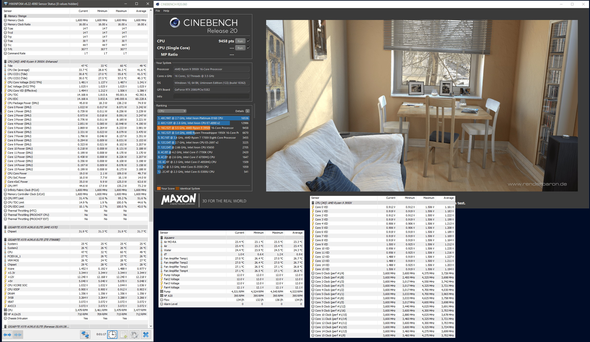

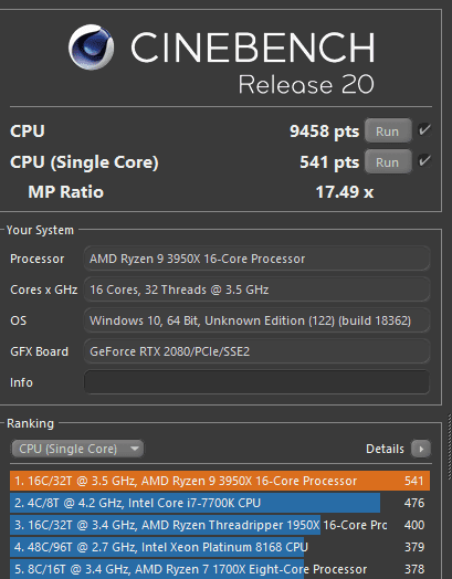

Falls es einen der mitlesenden interessiert, hier mal meine Werte:
R9 3950X @ Stock mit einem Heatkiller 4 Pro (keinerlei PBO/XFR/EDC Einstellungen angefasst)
GB X570 Aorus Elite (Anfi-Tec VRM + Chipset Wakü)
EVGA RTX2080 XC Gaming (Heatkiller 4 + Heatkiller Backplate)
D5 Vario @ Heatkiller Tube 100 auf 4500rpm -> 130 L/h kalt, 145 L/h warm
AC DFM High Flow
Aquaero 5 LT
MO-RA 3 420 mit 4x NF-A20 bei 400rpm
XSPC TX360 X-Flow mit 2x NF-A12x25 bei 700rpm
Watercool PCI Slotdurchführung
2 Paar CPC 1/2" Schnellkupplungen
insgesamt ca. 8m WC EPDM 16/10 Schlauch
Ich habe unmittelbar vor dem CB20 Durchlauf die History in HWInfo64 resetted, somit sind die dargestellten min/max Werte auch verwertbar.
Wassertemp/Lufttemp/etc. lässt sich alles aus dem Screenshot entnehmen, die verschiedenen Abschnitte aus dem HWInfo64 habe ich in den einen Screenshot zusammenkopiert damit alles auf einem Bild ist.

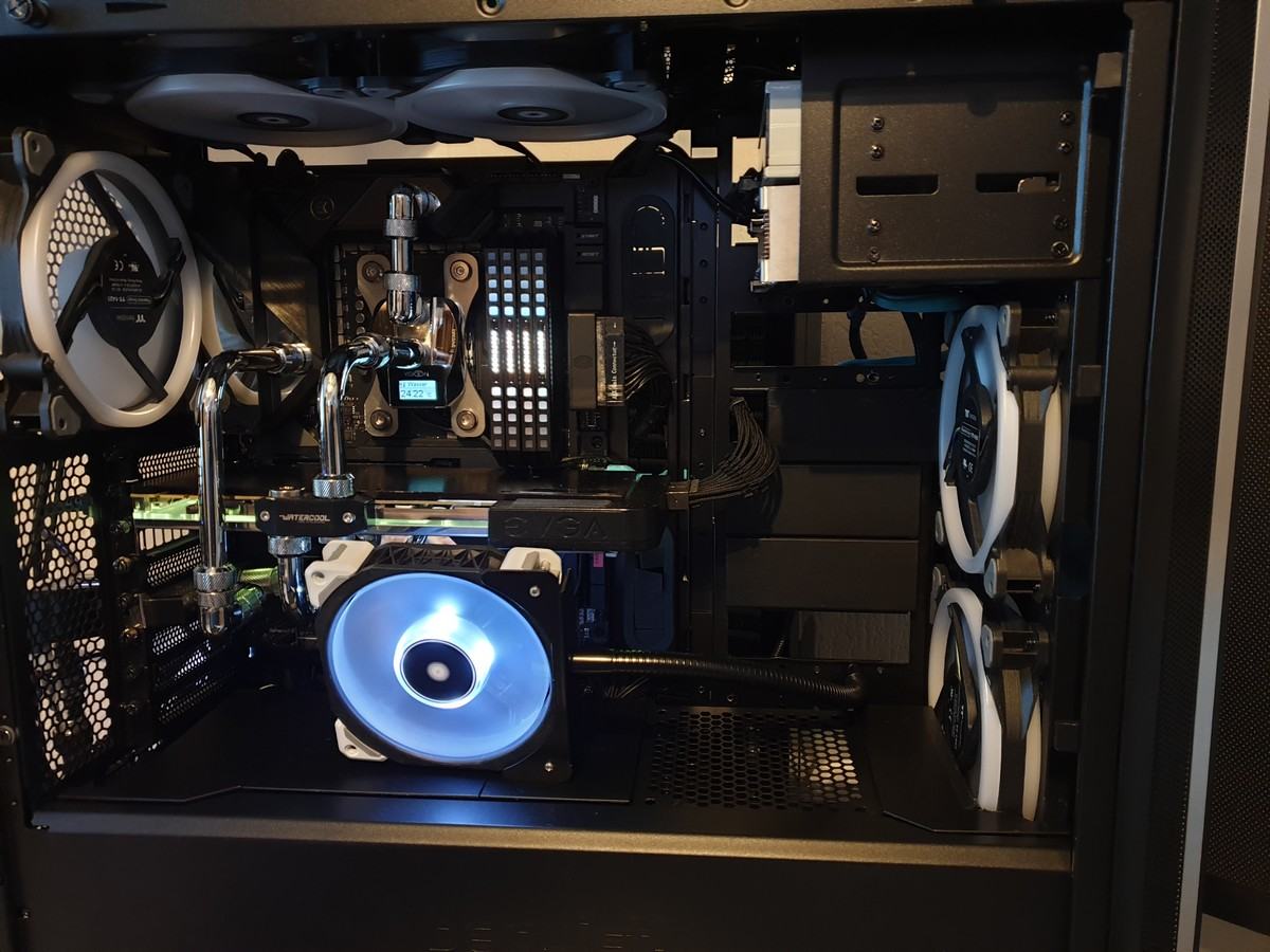

So hab es wahr gemacht, alles raus aus dem Rechner was stört, nun nur noch die Reste wieder einbauen und feddich.

Hattest Du nicht ein anderes Gehäuse, ein Größeres?

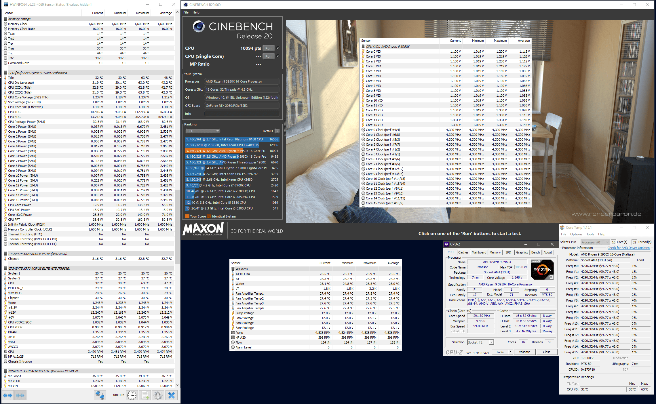

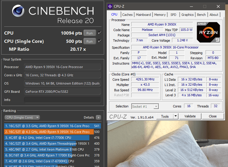

So, wie gewünscht hier noch die Ergebnisse mit 4300 MHz AllCore und fixer VCore (diese ging bei Last auf 1.236v runter laut CPU-Z).
Hier lässt sich auch sehr gut erkennen, dass AllCore-OC Bei den Ryzen einfach nicht sinnvoll ist, außer man hat überwiegend starke Multicore-Last.
Verglichen mit dem Ergebnis aus meinem vorigen Test sinkt die Singlecore-Performance von 541 auf 500 Punkte durch den Singlecore-Taktverlust von 4700 MHz auf 4300 MHz.
Also wenn man unbedingt mehr Leistung rausquetschen will, ist es meiner Meinung nach sinnvoller mit den PBO/XFR/EDC Limits zu spielen um weiterhin das Last-abhängige Boostverhalten von den Ryzen CPUs nutzen zu können.

Ziemlich hoher score für 4.3 GHz, läuft dein RAM optimiert und gekoppelt mit 1900 MHz?
foxxx
Moderator
Hardwareluxx Team
15.02.2006
12.080
/dev/null
Das ist einfach nur das 1usmus Ryzen DRAM Calculator SAFE preset (passend zu meinem RAM), also minimal optimiert verglichen mit dem XMP Profil.
Bei allen Ryzen Systemen im Bekanntenkreis habe ich das empfohlen oder sogar selbst eingestellt, was in diversen Fällen lange POST-Zeiten und Stabilitätsprobleme beseitigen konnte.
Die Haupt-Timings, Takt vom RAM und IF Verhältnis sind aber wie schon erwähnt im Screenshot sichtbar.
