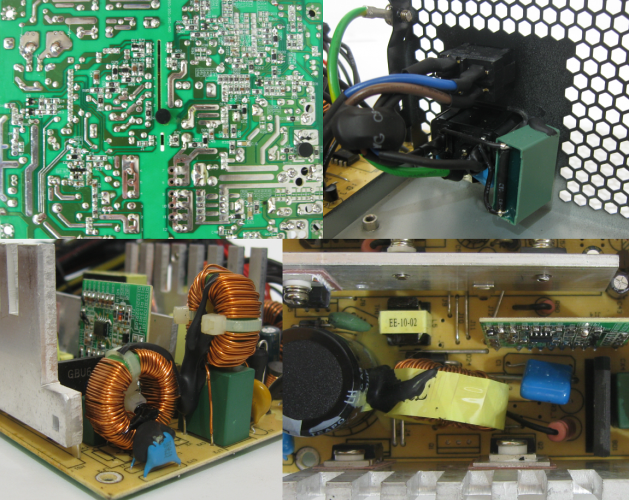

Hier noch ein Bild eines Cougar..
http://www.planet3dnow.de/photoplog/images/49821/large/1_1d.png
Netzteilschalter aus -> 600kOhm
Netzteilschalter ein -> 1.2 MOhm
---------- Beitrag hinzugefügt um 23:40 ---------- Vorheriger Beitrag war um 23:39 ----------
Gemessen, nachdem das NT über eine Stunde nicht am Stromnetz hing.
Wie man auf 2-te Bild sehen kann ist das Teil (Kondensator??) in blaue Plastik, parallel auf 220V Anschluss verlotet..

Da stimmt imo definitiv etwas nicht mit dem Netzteil.
Möglicherweise ist der Entstörkondensator (ca. 0,1uF/300-400V) defekt und ist.....
Ja ist Realistisch.
_vor_ dem Schalter vielleicht gegen Erde angeschlossen...(Entstörfilter für Arme)
dafür sind 2 Y-Kondesatoren zuständig (sehet man klein auf dem Bildern unten am Anschluss)
.....den Eingangskondensator kappen, wenn ich vom Nachschub abgeschnitten wäre und der Spuk hätte dann wahrscheinlich ein Ende.
