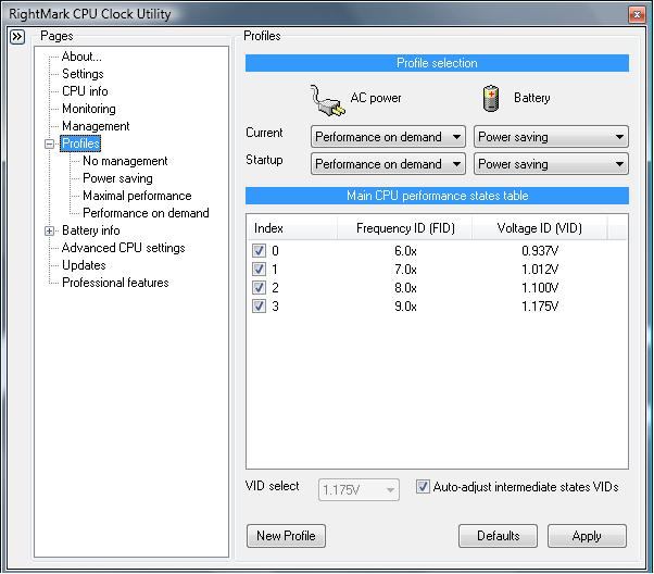

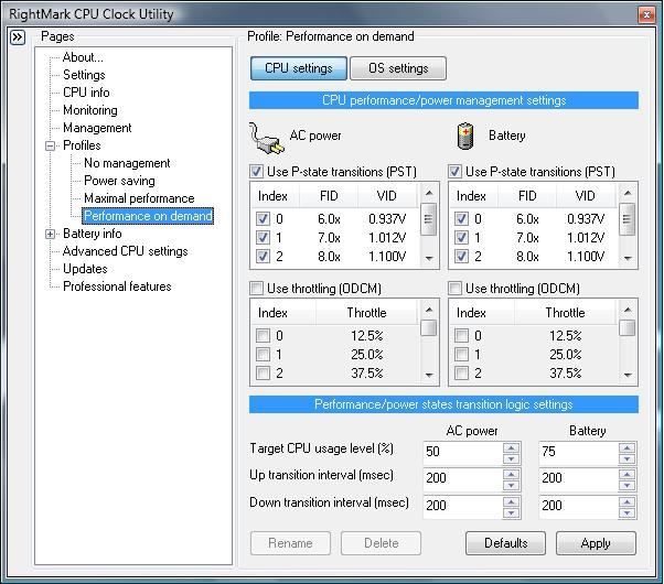

das Problem, welches ich mit meinem neuen Vostro 1500 in schwacher Form auch habe, ist scheinbar auf einen oder zwei Stromsparmodi vom Core 2 zurückzuführen. RMClock einmal gestartet, lässt die CPU erstmal hochgetaktet laufen.
Du kannst dies natürlich ändern, musst aber dem Profil die entsprechenden Modi vorgeben:
- Im Punkt Profiles die Spannung für die einzelnen Modi vorgeben. Ich habe bei 9x 1,175V, für 6x 0,975V, den Rest automatisch. (entspricht bei mir also 1,8 bzw. 1,2 GHz; T7100)
- In einem der Unterpunkte, empfehle "Performance on demand", alle Modi per Häkchen erlauben.
- Den entsprechenden Modus auswählen, entweder im Punkt "Profiles" oben oder halt Rechtsklick Tray Icon "Current profile".
Den aktuellen Takt und Spannung kannst du ja dann auch im Tray auslesen. Das sollte die Akkulaufzeit zumindest in ähnliche Regionen wie ohne RMClock bringen.

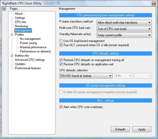

Meine RMClock Einstellungen:
"Management"
-Run HLT Command when OS is idle (CHECKED)
-Restore CPU Defaults on management turning off (CHECKED)
-Restore CPU Defaults on application exit (CHECKED)
-CPU Defaults Selection (FID/VID found at startup)
Dann Rechtsklick auf das Taskbar Symbol
"Current Profile" - "Performance on Demand"
So läuft er ohne Piepsen und die Akku Laufzeit ist immer noch ganz gut! :)

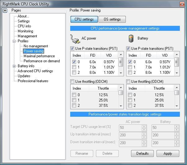

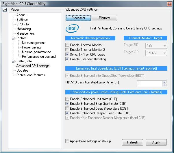

Nein, bei Verwendung von RMClock konnte ich das Fiepen nicht erzeugen. Habe dir mal die Screenies von meiner aktuellen Einstellung geschossen. Bei dir müsste dann halt noch zusätzlich der 10er Multi vorhanden sein.
