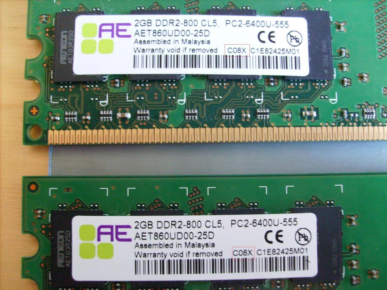

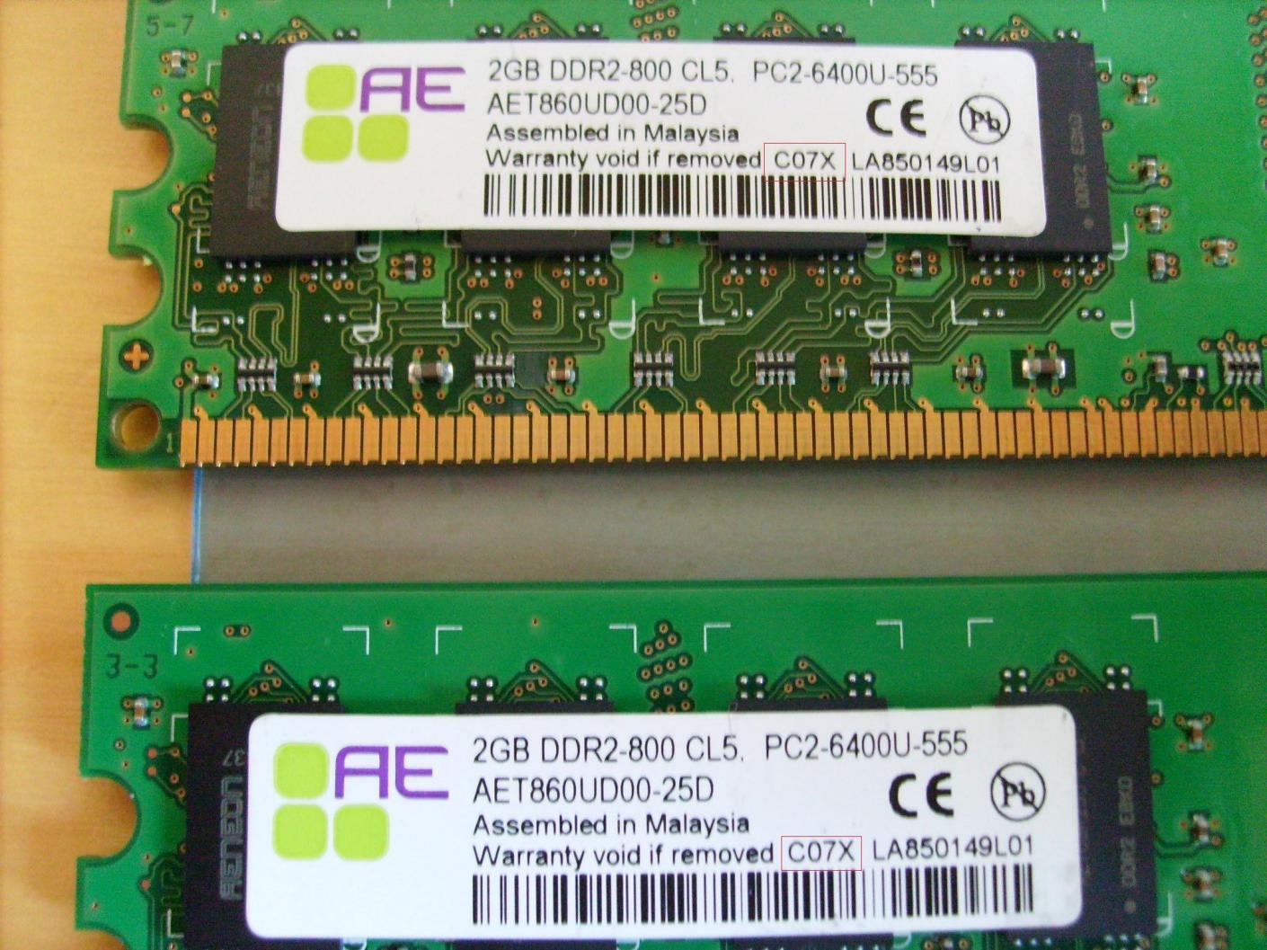

Kurz zur Geschichte: Gestern abend hatte ich plötzlich leichte Probleme mit meinem Computer, Bluescreen, PC friert ein etc. Dann schnell festgestellt das gleich zwei Speichermodule meiner vier Aeneon 2GB DDR2-800 Fehler aufweisen. Also heute morgen zum Händler wo ich sie gekauft habe, Problem geschildert, vermeintlich die identischen / baugleichen Module bekommen.
Zu Hause angekommen, neue Module eingebaut. Lüfter, HDD usw geht an, Monitor bleibt schwarz, kein Piepton. Neue Module raus, PC läuft. Wie wild Kombination ausprobiert, keine Besserung.
Wieder zum Händler, wieder tauschen lassen, zu Hause wieder das selbe Spielchen. Also wieder zum Händler, diesmal mit den funktionierenden Modulen und den nicht funktionierenden.
Dann nach kurzer Zeit festgestellt das Aeneon scheinbar eine neue "Baureihe" der Module hat.
Alte Modulreihe:
Aeneon 2GB DDR2-800 CL5, PC2-6400U-555
AET860UD00-25D
C08X C1E82425M01
Neue Modulreihe:
AET860UD00-25D
C07X LA850149L01
Während die Baureihe C08X keinerlei Probleme auf dem Board gemacht hat, laufen offensichtlich die neue Module der Baureihe C07X nicht mehr mit dem Board - aus welchen Gründen auch immer.

Der Unterschied zwischen den alten AENEON Modulen (C08X) und den neuen
AENEON Modulen (C07X) ist der Aeneon Baustein der verwendet wurde.
Wenn Sie die Beschriftung vergleichen sehen Sie das der eine höher und
schmäler ist. Also sollten Sie von Ihrem Händler genau ein Paar diese
Types nutzen um Ihr System aufzurüsten. Da dieser Module Typ aber

Mein Händler war so kulant und hat mir, weil er keine C08X Module mehr auf Lager hatte, sogar etwas teurere Kingston 2GB Module gesponsort und die Aeneon Speicher zurückgenommen.
Also muss man leider sagen, wenn man eines der oben genannten Boards erwerben will, sollte man leider momentan um Aeneon Speicher mit der Bezeichnung C07X einen Bogen machen.
Ich hänge mal im Anhang zwei Fotos an, welche zeigen auf was man beim Aeneon Speicher Kauf beachten muss. Bild 1 zeigt die alten Module mit der Kennzeichnung C08X, Bild 2 die neuen Module mit der Kennzeichnung C07X.
