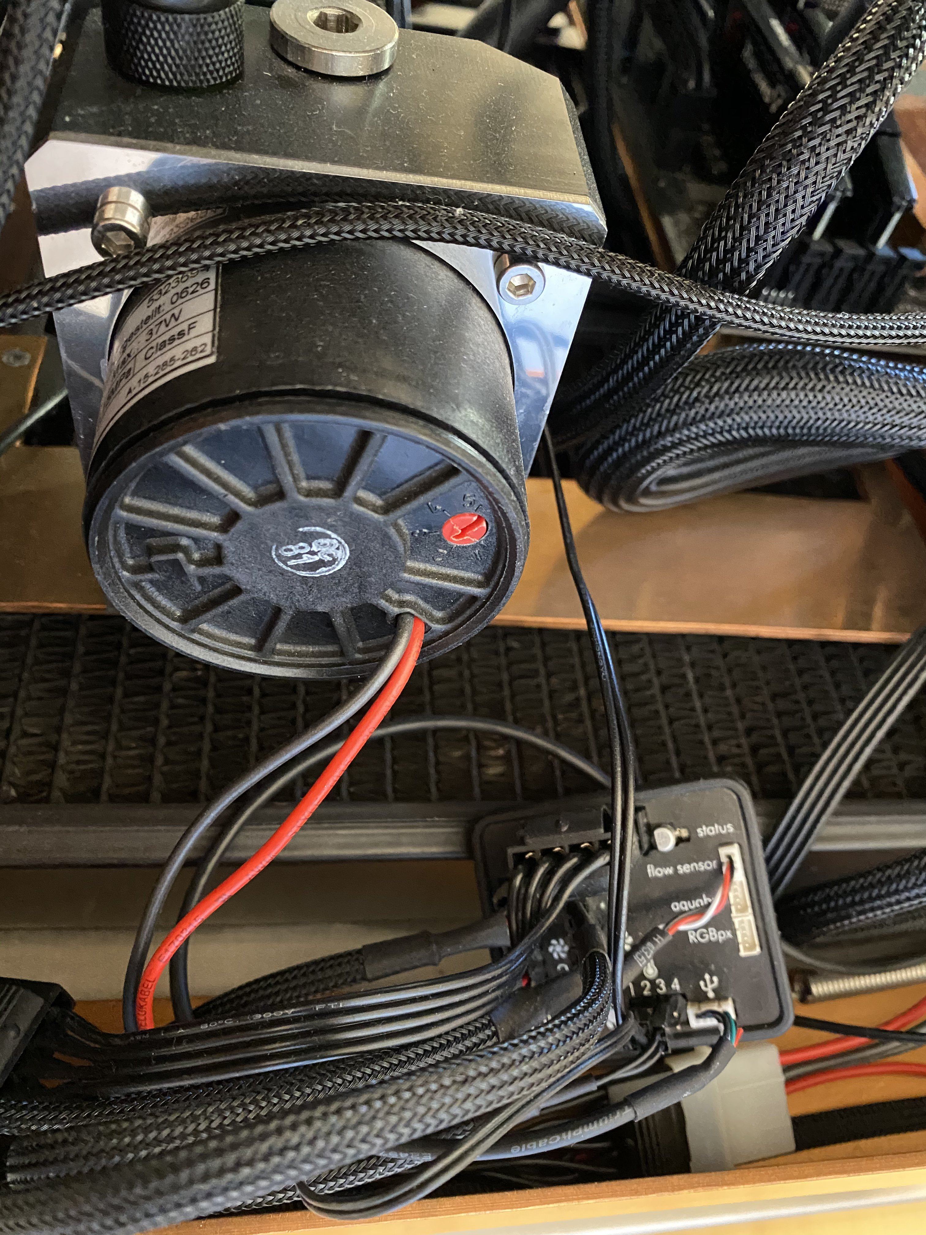

Auf dem Bild sieht man wie der Ring unter der Pumpe leicht leuchtet.

Da ist aber ein anderer Deckel unten an der Pumpe, bei der normalen ist der ja nicht beleuchtet oder?

Die LED leuchtet an der Pumpe.
Dann hat die Lampe sicherlich eine Bedeutung. Oder?
