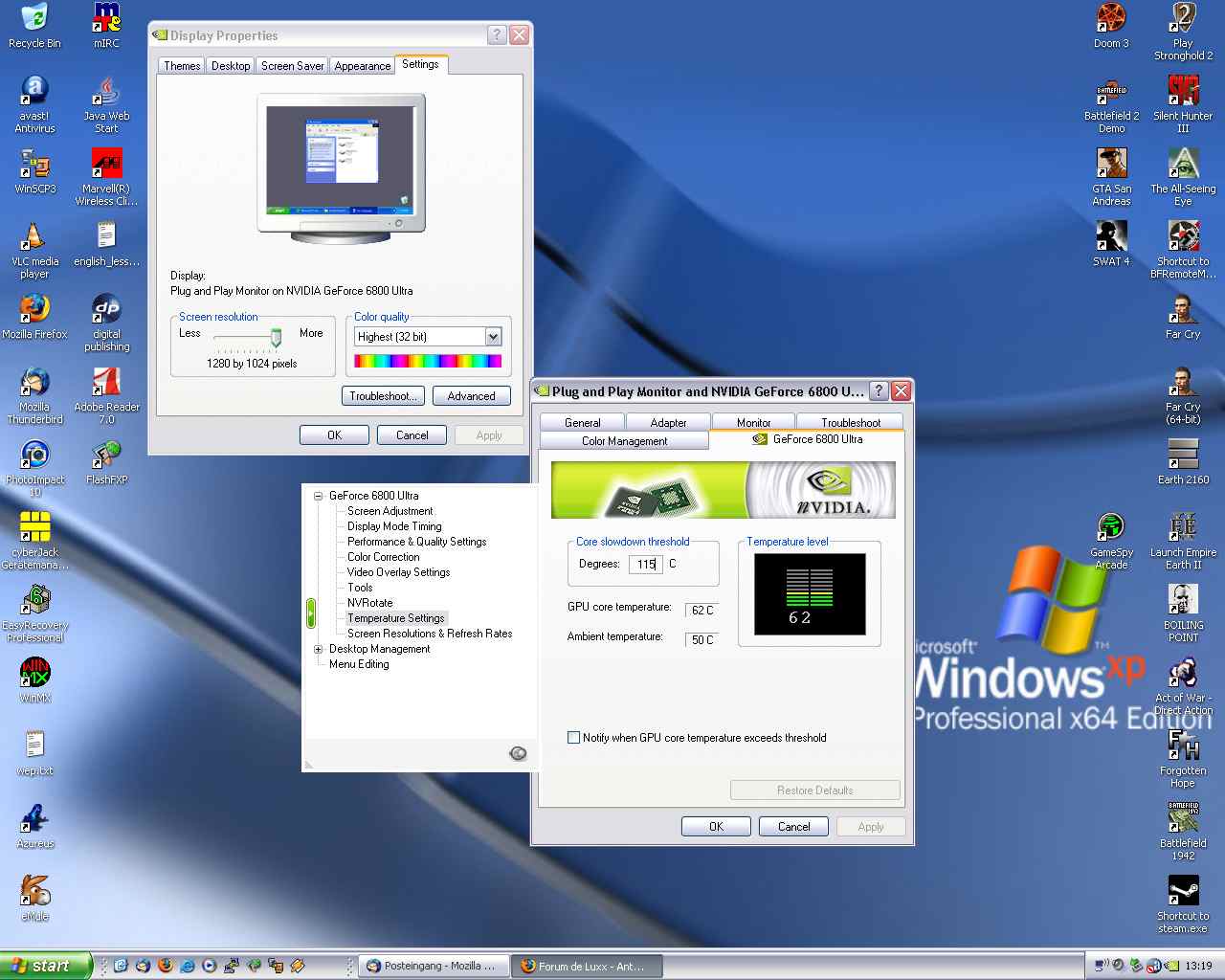

hmm ich habe alles nochmal kontrolliert. wärmeleitpaste ist drauf und die speicher pads auch.
der lüfter liegt auch ganz flach drauf
hier mal ein screenshot
lol... was hast du denn für ne raum temp? wiel ambiente=Umgebung = 50° bei dir, was sehr hoch ist! was hast du denn für ne case temp? was hattest du vorher für temps ?

liest der treiber vielleicht nicht richtig aus? hast ja windows x64 und da geht nichtmal rivtuner etc! vielleicht ist es noch nicht ausgereift genug....hatte x64 gestern auch drauf und genau aus dem grund habe ich es wieder runtergeschmissen (da kein rivatuner etc gefunzt hat).
fass mal den kühlkörper der graka ziemlich weit unten an, dann weißt du ob die temp stimmt oder nicht.
MFG -De$troyeR-
das komische ist ja das ich mit dem alten standardlüfter geringere temps angezeigt bekommen habe, also glaub ich nicht das es an win x64 liegt...
