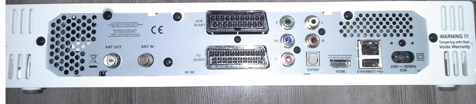

Unitymedia HD Receiver Model: HDC-601DER REV A5

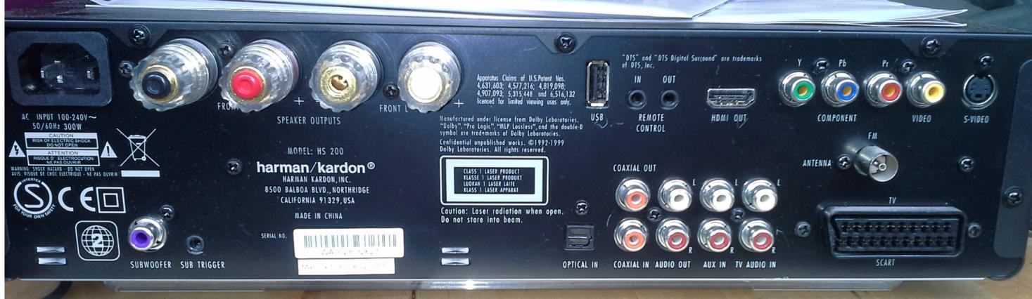

Harman Kardon Receiver Model HS 200

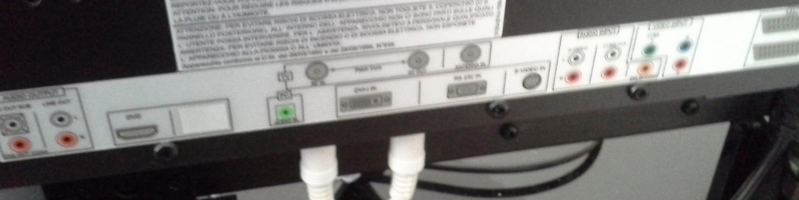

Harman Kardon TV Model: HT 40/230
tmp_-1835411723.jpg Unitymedia HD Receiver
tmp_101574812.jpg H/K Receiver
tmp_1637444734.jpg H/K TV
Werd ich später gleich ausprobieren und bericht erstatten :)
Schon einmal danke!
*edit*
Tausend Dank :) Funktioniert!! Nun treiben wir es mal mit der fragerei auf die Spitze :) Wie bekomme ich nun noch meinen PC und meine PS3 ins Spiel? also wenn du das auch noch aus dem Ärmel schütteln kannst bekommst du ein Bier von mir ;)
