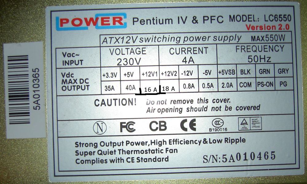

Gut ich werde mal den Stop Meldungen schauen. Aber ich werde mal als Anhang mein Netzteil zeigen, vielleicht lässt sich da ja was drüber sagen.
Aber kann das wirklich am Netzteil liegen?

Ein echtes LC-Power. Bringt leider keine 550W sondern nur ungefähr 350 :-)
Warum kauf ich dann eins wo mir der Verkäufer sagt das kann 550 Watt??? D.h. ich kann mir ein Neues kaufen (wo muss ich denn da drauf achten? nur das das NICHT lc drauf steht)?
Grüße
Du kaufst halt kein 550W-Netzteil für 30 Euro sondern legst 80 an.
Wäre schön wenn Seasonic, Bequiet, Enermax oder eine andere Markenfirma draufsteht :-)
Der Preis kommt nicht nur vom Namen und vom Aussehen, sondern die Netzteile liefern auch was draufsteht.

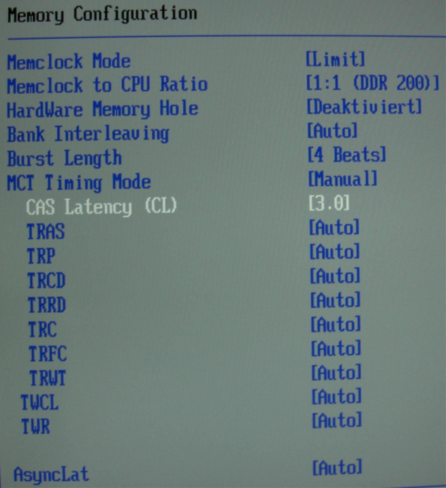

Oh Gott. Wenn ich jetzt wüsste wie man die Timings einstellt....
Das einzigste ist CL was ich kenne :-)
Könnt ihr mir da weiterhelfen oder gibs dafür irgendwo (Google) ne Anleitung?
Grüße
Versuchs mal mit 5:3 und den HT auf 400/600 runter.
Ramms alles auf Auto mal.
und Commander Rate mal entschärfen auf Auto
fehlermeldung deutet evtl auf deine Ramms, btw Graka Treiber.

So
Alles klar hab auf 5:3 eingestellt und den HT auf 600 runtergeschraubt. Mal gucken. Ramm Einstellungen alle auf Auto....
