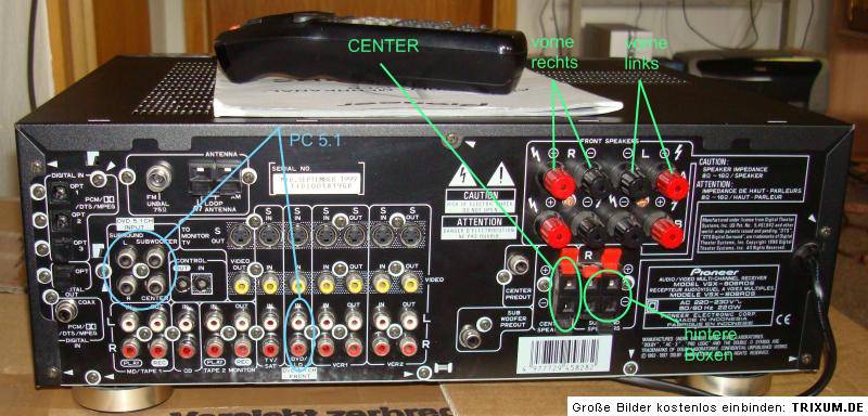

sieht der so aus: http://www.trixum-s02.de/upload2/DvZA684gGT7EV3F.jpg ?
die ganzen rot+weiß unten sind alles eingänge, die man für stereogeräte benuzten kann. scheinbar hat der aber kein phono mehr, also imt dem plattenspieler wird das nix, da musst du noch einen entzerrer dazukaufen, und der kommt dann an einen der stereoeingänge. welchen du nimmst, ist an sich egal - die namen dadran dienen nur der orientierung, damit du später wieß "o.k, bei MD hab ich meinen PC" und dann an der fton oder per fernbedienung halt MD aktivierst, um den PC zu hören.
willst du den PC dann in surround oder nur in stereo anschließen? vbei streo mach den einfach an den MD oder TAPE IN, oder auch an TV/SAT. die sind techisch alle gleich, die namen sind wie gesagt nur zur orientierung.
bei den boxen kommen die einfach an die anschlüsse rechts oben. da seh ich es nicht genau, aber es steht ja dran, was für front und was für rear gedacht ist. die box lins vorne zB kommt halt mit ihrem schwarzen kabel an den schwarzen anschluss rechts oben und mit ihrem roten kabel an den roten ganz rechts oben. einfach diese "schrauben" aufdrehen, das nackte kabelende rien, zudrehen.

und siehe anhang: so müßtest du vermutlich die sachen anschließen, aber das muss doch alels auch in der anleitung stehen. für das 1 bei 5.1 musst du dir natürlich nen subwoofer besorgen, und zwar nicht nur einen von nem 2.1-PC-boxenset
in helblau hab ich markiert, wo du die drei kabel anschließen musst, die von der PC-soundkarte für 5.1 kommen. das sind ja drei kabel, an der karte je 3,5mm stereo-stecker, am reciver dann je 2x chinch, also die kabel haben an jedem ende andere stecker, oder man nimmt halt nen entsprechenden adapter.

wieso ist der nur für analog? ist das nicht der auf dem zweiten bild, das ich postete? da sind links doch optische eingänge ^^
also, den PC schließt du für stereo einfach an irgendeinen der weiß+roten anschlüsse an, zB da wo TV steht kannst du den anschließen. mit nem kabel 3,5mm-klinke auf 2xchinch, oder halt normales chinch-kabel + entprechenden adapter für den PC. und für surround musst du den PC so anschließen, wie ich es im zweiten bild farbig erklärt hab - FALLS der verstärker denn so aussieht. wenn nicht, dann musst du schauen OB der überhaupt auch irgendwo was mit "5.1 input" oder so stehen hat.
und für dolby surround musst du nen sub haben, da der receiver ansonsten an die boxen den ton OHNE bass sendet. oder du musst in der anleitung schauen, ob es auch nen quasi 5.0-modus gibt.
für dne plattenspieler: wenn da irgendwo ein eingang mit "phono" ist, dann kommt der da dran. ansonsten schließ den an einen anderen mit rot+weiß an, und falls sich der ton dann komisch abhört, musst du so was hier dazwischenschalten: http://www.amazon.de/Profitec-TC-400-Vorverstaerker-Verbindung/dp/B000NZM9TW

Habe mitlerweile alles mal so angeschlossen wie du gesagt hast. Front Speaker sind gut und laufen , aber die Hinteren Boxen gehen nicht :(
Also als Source nehme ich 3,5 mm Klinke auf den Grünen Kopfhöhrer ausgang und den dann auf den DVD eingang...
Hast du eine Idee ? Am PC sind sinsgmt 6 ausgänge. Denke dass es 5.1 ist.
Soweit ich denken kann , würde das ja fast bedeuten dass ich noch 5 andere Kabel brauche welche dann in den Eingang gehen wo du 5.1 hingeschrieben hast...
