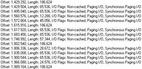

Das hat in der Tat das, was ich suche. Habs nun installiert und das App getestet, jetzt weiß ich allerdings mit dem gefundenen Ergebnis nicht so recht was anzufangen:
Was tut das App nun? Liest es in max. 64kb Blöcken ab dem gegebenen Offset oder wird die Anfrage schon vorher in 186624 bytes ausgeführt und nur nachher aufgesplittet? Normale Applikationen können solche Längen auch in einem Rutsch einlesen.

Hmm... also könnte es evtl. sein, dass hier vom App zweimal dasselbe angefragt wird? Wenn ich nämlich nachrechne, ist die Differenz von 1. Offset zum 2. Offset der 186.624 byte langen Anfragen genau das was beim ersten mit Length angefragt wird:
1.429.292 + 186.624 = 1.615.916
(1. Offset + Length = 2. Offset)
Dann aber diese versetzte non-cached Anfragen...
65.536 + 65.536 + 12.288 + 45.056 = 188.416
1.429.504 + 188.416 = 1.617.920
Also die gehen sich auch aufs byte genau aus. Warum könnte hier also derselbe Dateibereich zweimal angefragt werden? Oder wird er das gar nicht und hier sind Pufferungsmechanismen am Werk?
Achso, der Anwendungsbereich könnte hierbei vielleicht aufschlussreich sein: das App streamed hier ein WAV-File.
Danke für eure Hilfe :)
