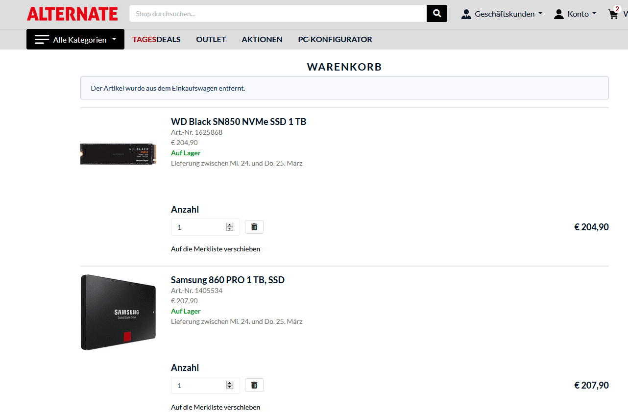

Hier mal ein Beispiel mit annähernd gleichen IOPs....
Keine Kabel, weniger Platzverbrauch, das bessere Protokoll und für mich definitiv am Ende auch eine Investition in die Nutzungsdauer (im Hinblick auf zukünftige Möglichkeiten wie z.B. Direct Storage-API - wobei sich hier der WOW-Effekt dann eher an der CPU_Auslastung zeigen wird)

Dann warte doch die Reviews ab und zu sehen ob es sich wirklich lohnt. Der Vergleich einer SN850 mit einer 860 Pro ist aber ein Vergleich von Äpfeln und Birnen, da die SN850 TLC NAND und die 860 Pro MLC NAND hat, zusammen mit der 970 Pro sind es übrigens die letzten "aktuellen" Baureihen mit MLC (2bpc) NAND. Wobei aktuell releativ ist, die 870 und 980 Reihe sind als Nachfolgebaureihen ohne Modell mit MLC NAND ja schon auf dem Markt.
