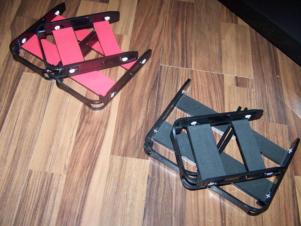

Moosgummi in den Hotswap Laufwerken um evtl auftretende Vibrationen gleich zu unterbinden, zum leichteren Unterscheiden 3 in Rot und 3 in Schwarz

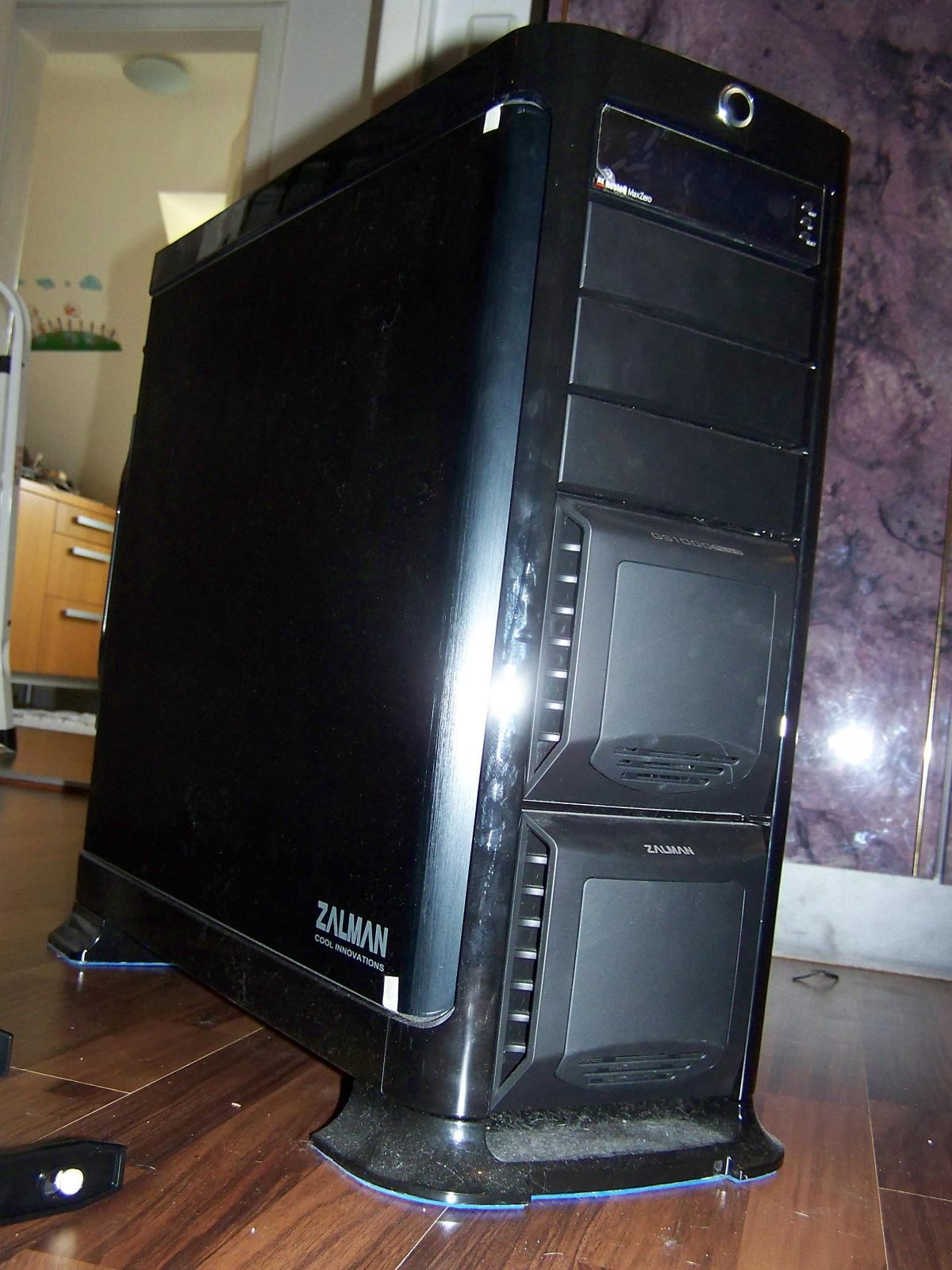

Gehäuse von vorne

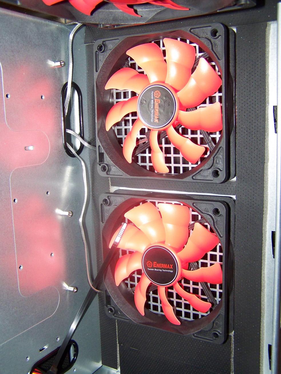

Deckel von Innen mit Lüftern und Matten
