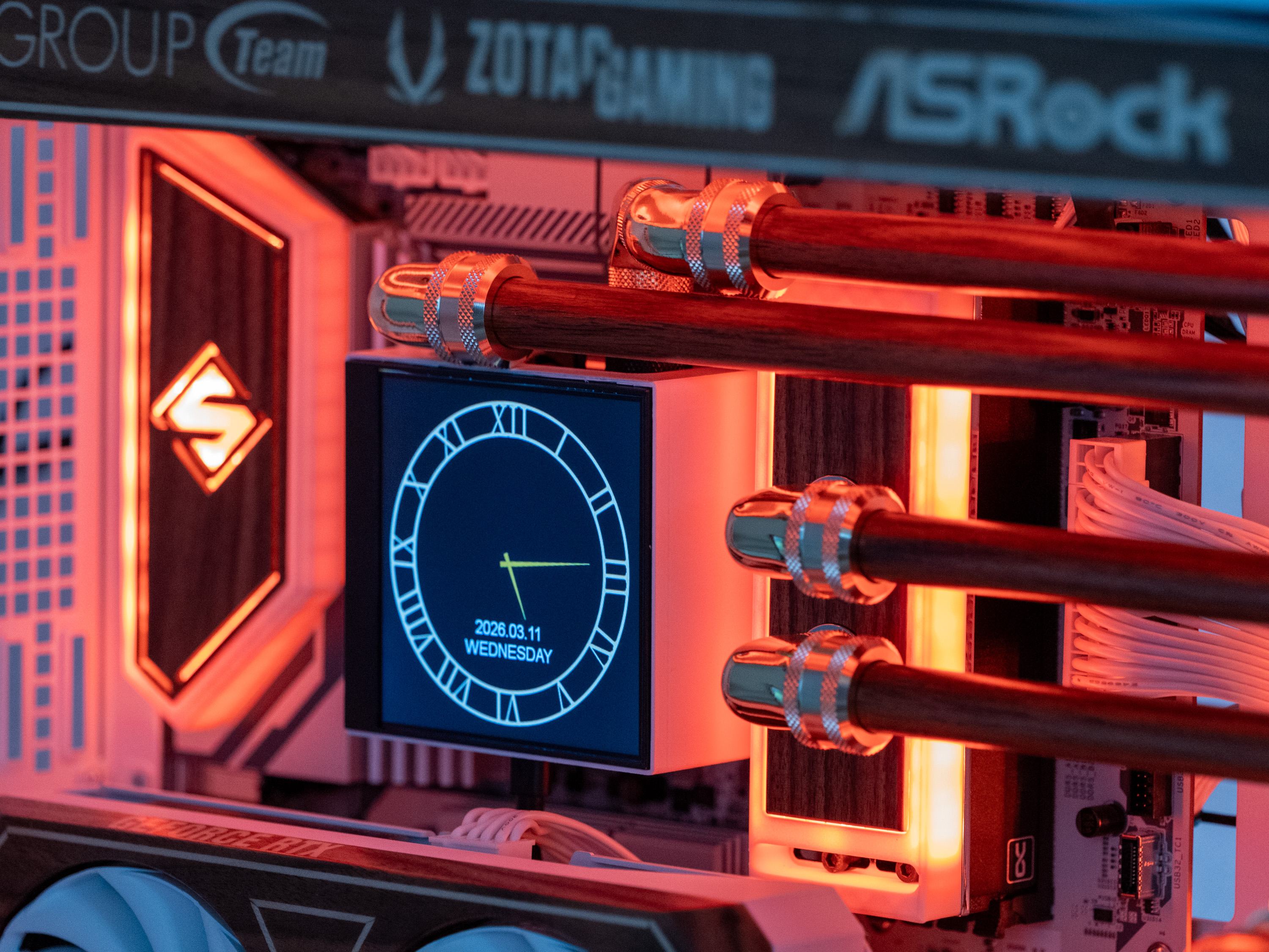

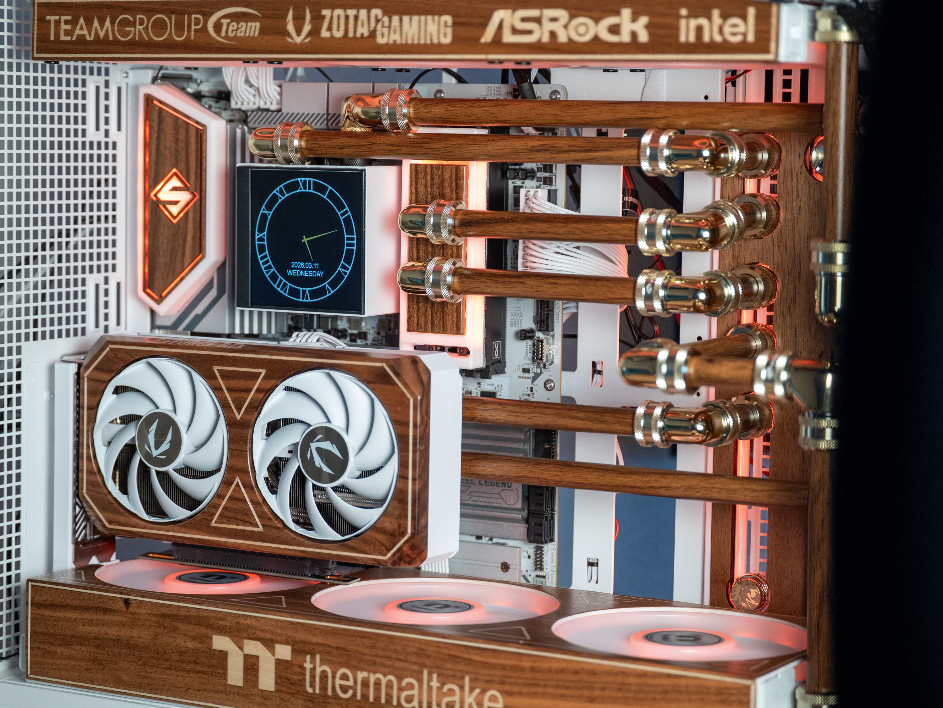

Update:
Ich habe nun die Mainboard-IO Verzierung mal umgesetzt.
Dabei habe ich zum ersten Mal in meinem Leben transparentes PETG gedruckt – war also auch für mich ein kleines Experiment.
Dazu passend zum RAM-Kühler habe ich einen weissen Shroud gebaut, in den ein LED-Streifen eingelegt ist.
Und davor – wie schon beim RAM-Kühler – ein Holzdekor, diesmal mit dem originalen Steelseries-Logo, wie es ursprünglich auf dem Mainboard war.
Ich habe also im Prinzip einfach das vorhandene Design vom Board genommen und ein wenig an mein eigenes Theme angepasst.
Ich finde, das fügt sich ganz ordentlich ins Gesamtbild ein.
Hier dann ein paar Eindrücke im eingebauten Zustand, einmal mit und einmal ohne Beleuchtung:
Die Positionen der LEDs, Kabelführungen usw. sind aktuell noch nicht final – das ist im Moment alles noch etwas „engineering by herumprobieren“.
Also bitte nicht zu genau auf Kabelwege und LED-Positionen schauen 😅
Im Innenraum fehlen jetzt eigentlich nur noch Abdeckungen für die Kabeldurchführungen und eine finale, saubere Verkabelung.
Ansonsten würde ich den Innenraum inzwischen mehr oder weniger als fertig bezeichnen.
Eine grössere Baustelle bleibt aber noch: die Front.
Daran arbeite ich aktuell gerade.
Der Blasebalg und die Mechanik sind im Moment mal provisorisch bzw. testweise verbaut.
Komplette Bilder inkl Front und allem folgen später.
Aktuell ist rundherum alles noch etwas Work in Progress – mit herumhängenden Kabeln, Testaufbauten und dem üblichen Bastel-Chaos 😄

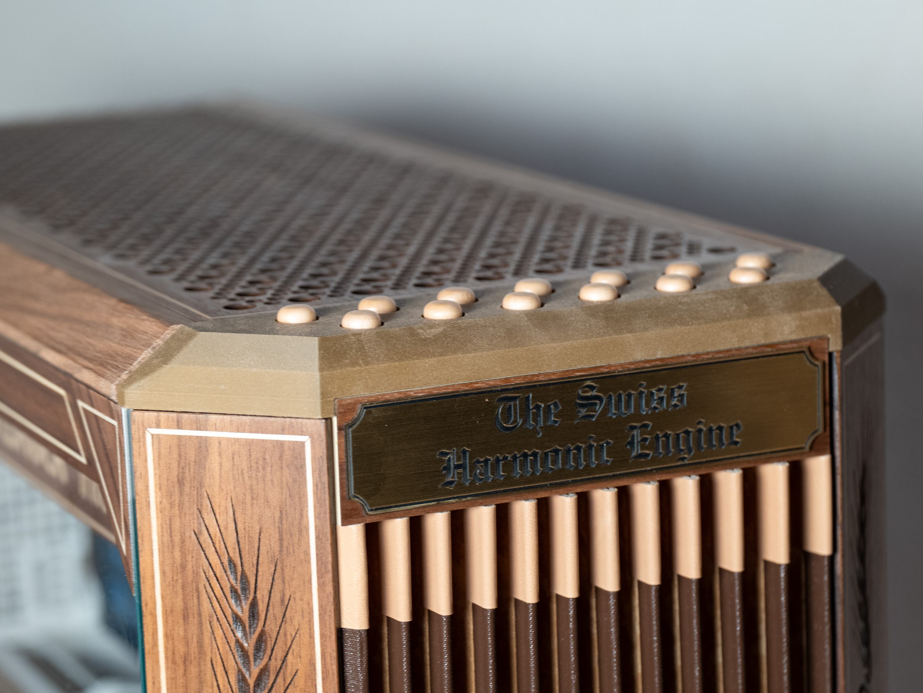

Update:

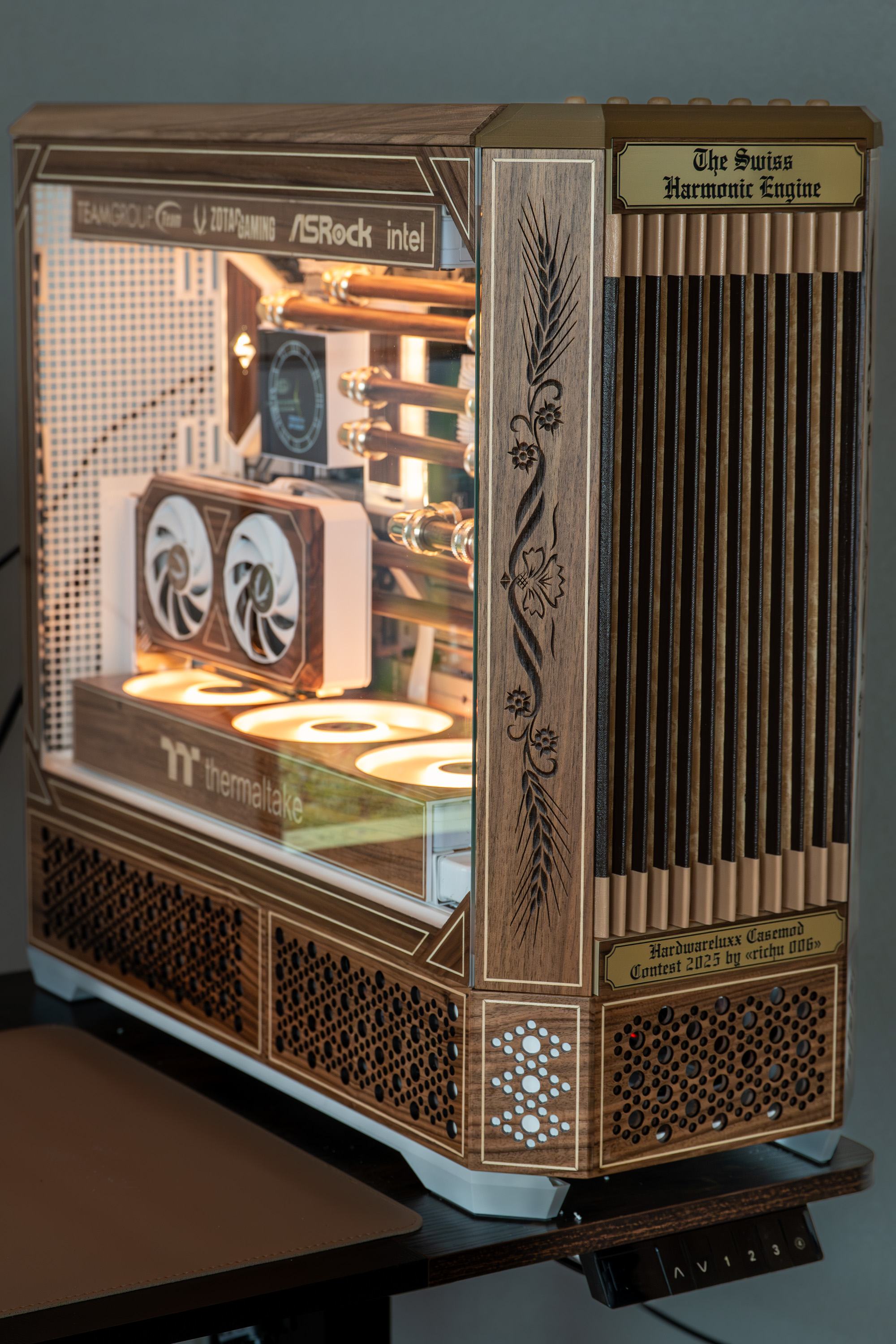

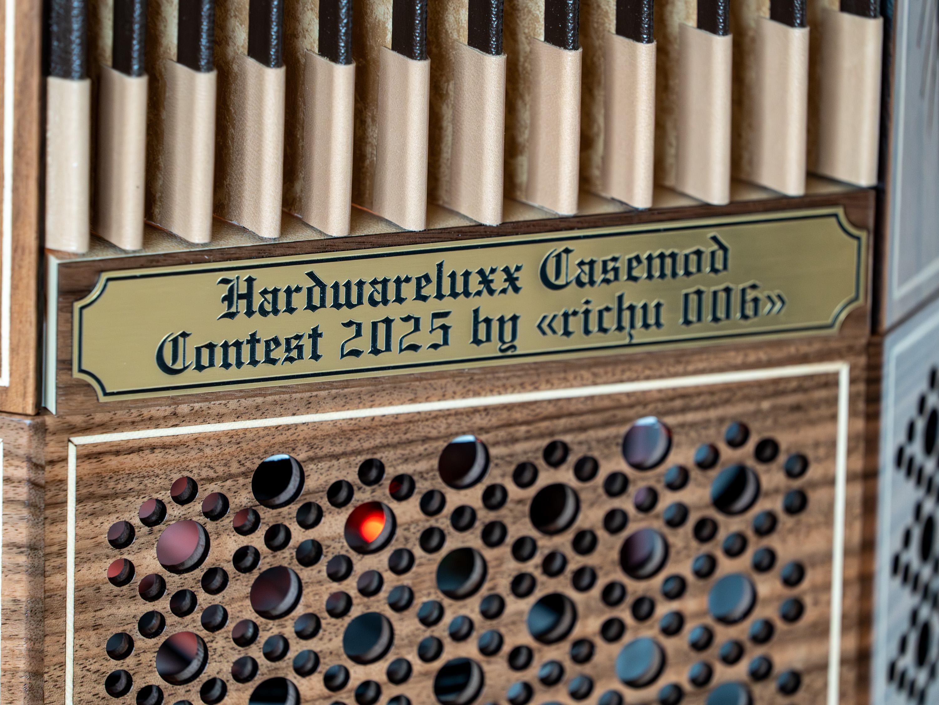

Ich habe mich nun endlich an die Front gemacht.
Dass dort am Ende der Balg hin kommt, war ja jetzt schon länger ziemlich klar. Einerseits wollte ich unbedingt noch einmal die Mechanik angehen (weil das witzig werden könnte, und ich gerne neue Dinge lerne😅), und andererseits wollte ich doch noch etwas stärker auf mein ursprünglich geplantes Akkordeon-Theme einzahlen.
Dabei habe ich eine Idee aufgegriffen, die hier im Thread schon vor einiger Zeit mal gefallen ist: ein Schild über oder unter dem Balg. Quasi wie bei Instrumenten oder Maschinen ein kleines Typenschild.
Ich habe mich für golden gebürstetes „Schildmaterial“ entschieden. Das ist ein CO₂-Laser-Material – eigentlich Kunststoff – hat aber eine ziemlich überzeugende Metalloptik. Lässt sich gravieren und schneiden, einfach mit dem Co2 Laser.
Danach habe ich zum ersten Mal alle Gehäuseverschalungen, Scheiben und Teile grob montiert. Vieles ist aktuell noch eher „hingelegt“ als wirklich befestigt – aber ich wollte einfach mal sehen, wie das Ganze im Gesamtbild wirkt. Also eine klassische Mischung aus Provisorium, Hoffnung und vorsichtigem Optimismus.
Und… hui.
Ich muss ehrlich sagen: Ich bin ziemlich begeistert.
Das Gesamtbild wirkt jetzt richtig edel und stimmig. Natürlich gibt es noch ein paar Details, die nachbearbeitet werden müssen – der Deckel passt zum Beispiel noch nicht zu 100 %, das 3D Druck teil um die knöpfe möchte ich dann auch noch aus echtholz fertigen, und hier und da müssen noch kleine Anpassungen gemacht werden.
Aber zum ersten Mal kann man jetzt wirklich erahnen, wie das Ganze am Ende aussehen dürfte. Und ich glaube, die Richtung stimmt.
Die Front ist für die Fotos jetzt einfach mal geschlossen, weil für die restlichen Spielereien erst noch das Arduino programmiert werden muss.
Die Bilder möchte ich euch natürlich nicht vorenthalten:

Danke danke fürs positive Feedback!
Ich finde den Rechner selbst auch ziemlich gelungen – und das ist am Ende für mich eigentlich das Wichtigste. Ob ich den Contest gewinne oder nicht, ist für mich gar nicht so entscheidend. Klar, gewinnen wäre natürlich nett. Aber wenn ich mir die anderen Projekte anschaue, muss ich ehrlich sagen: Da sind einige richtig starke Builds dabei. Von daher gönne ich es am Ende eigentlich jedem. 🙂

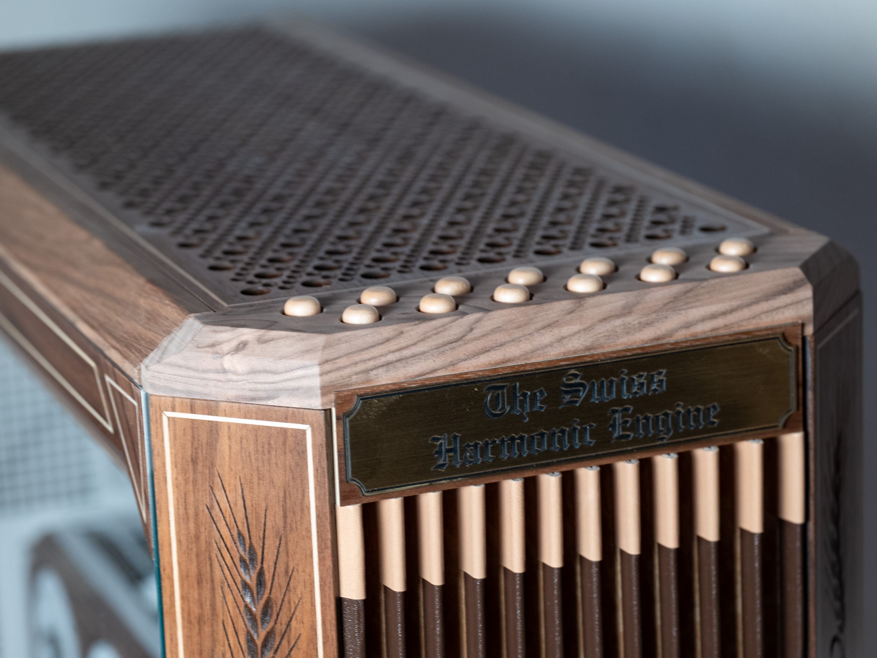

Und ja – die Knöpfe sind tatsächlich nicht nur Deko. Die hängen alle an einem Arduino, der wiederum über Relais mit dem PC verbunden ist. Damit ergeben sich eine ganze Menge Spielereien.
Die finale Programmierung habe ich allerdings noch nicht komplett gemacht. Bisher waren das eher einzelne Tests, um zu schauen ob alles grundsätzlich funktioniert.
Geplant sind aktuell ein paar Dinge:
Melodien spielen:
Über einen kleinen passiven Piezo-Speaker können Töne ausgegeben werden. Ich habe 13 Knöpfe, damit kann ich ziemlich genau eine Oktave inklusive aller Halbtöne abdecken.
PC einschalten über eine Melodie:
Der Power-Button läuft nicht über einen normalen Taster, sondern über ein Relais am Arduino. Bedeutet: Um den Rechner einzuschalten, muss man eine bestimmte kleine Melodie spielen – quasi wie ein musikalischer Code. 😄
Reset über eine „SOS-Notfallmelodie“
Blasebalg-Mechanik:
Der Balg ist mit zwei Linearmotoren befestigt und kann sich öffnen. Dahinter versteckt sich dann ein kleines USB-Frontpanel.
Das Ganze muss ich noch entscheiden, ob ich es direkt über die Knöpfe steuere oder eventuell über ein Script vom PC aus. Da bin ich noch ein bisschen am Experimentieren.
Das sind zumindest die geplanten Funktionen – vorausgesetzt ich bekomme die Arduino-Programmierung am Ende auch so hin wie gedacht. 😉
Zu den Temperaturen kann ich aktuell noch nicht viel sagen. Richtig gezockt habe ich mit dem System noch nicht.
Ich habe nur mal kurz Cinebench laufen lassen, und da bleibt die CPU sogar unter 80 °C.
Größere Tests stehen also noch aus – aber bisher sieht es ganz entspannt aus.
Der Blasebalg sorgt zumindest optisch schon mal für ordentlich „Luftbewegung“. Ob er thermisch wirklich etwas beiträgt. Wage ich zu bezweifeln :)

Heute habe ich mich nämlich an das „finale“ Frontpanel gesetzt – aktuell noch das 3D-gedruckte Teil, welches noch durch Echtholz ersetzt werden soll.

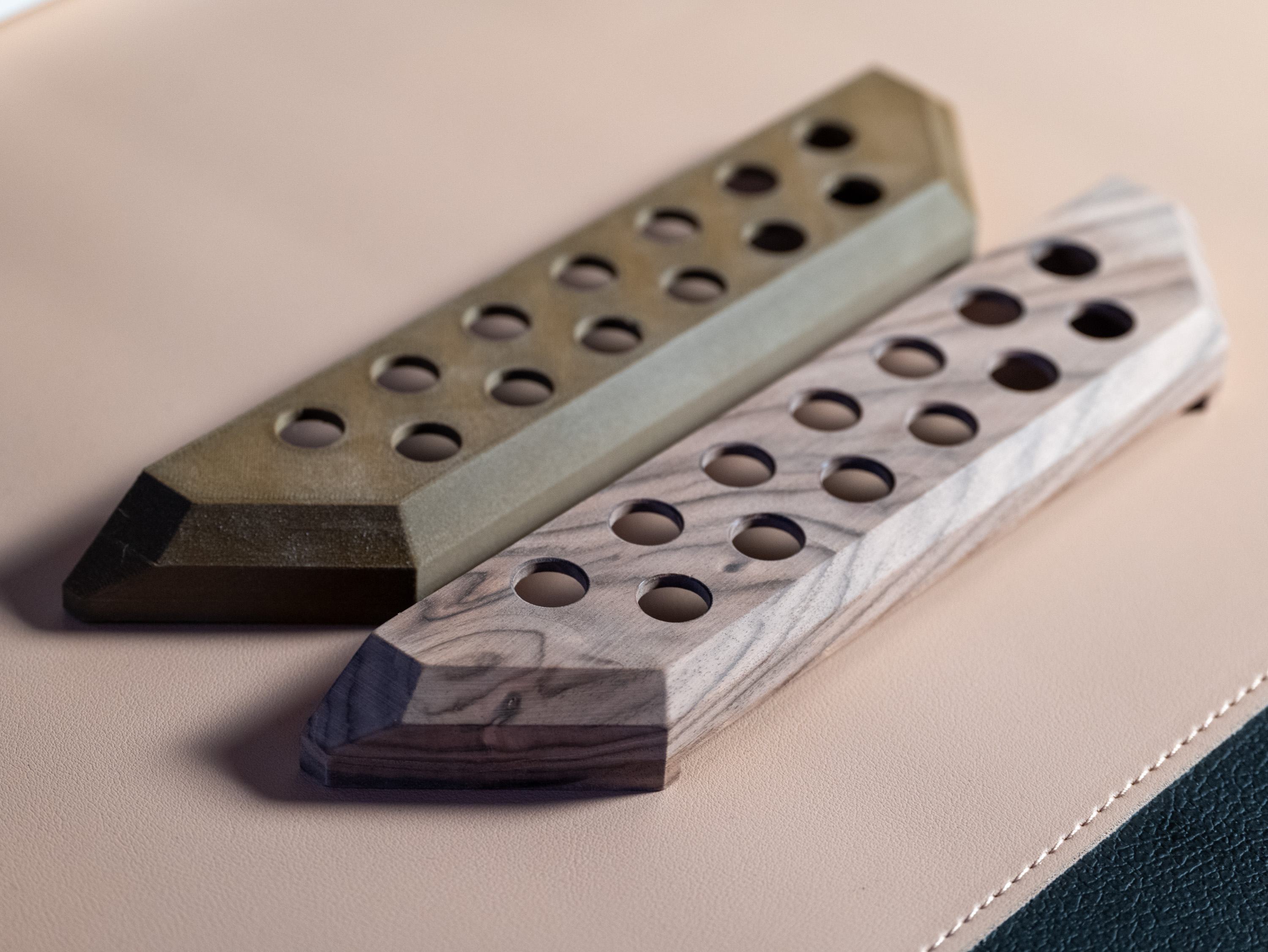

Heute stand deshalb noch das letzte von außen sichtbare Holzteil auf dem Plan.
Zum Testen hatte ich das Teil zunächst einfach 3D-gedruckt. Funktional hat das auch vollkommen gereicht, aber optisch merkt man dann halt doch recht schnell, dass es ein Prototyp ist.
Und da die Außenhülle inzwischen fast komplett aus Holz besteht, passt so ein gedrucktes Plastikteil natürlich nicht wirklich ins Gesamtbild.
Es geht konkret um die Abdeckung des Front-Panels mit den Knöpfen.
Also der übliche Weg:
Vom 3D-Druck-Prototyp → zum finalen Holzteil.

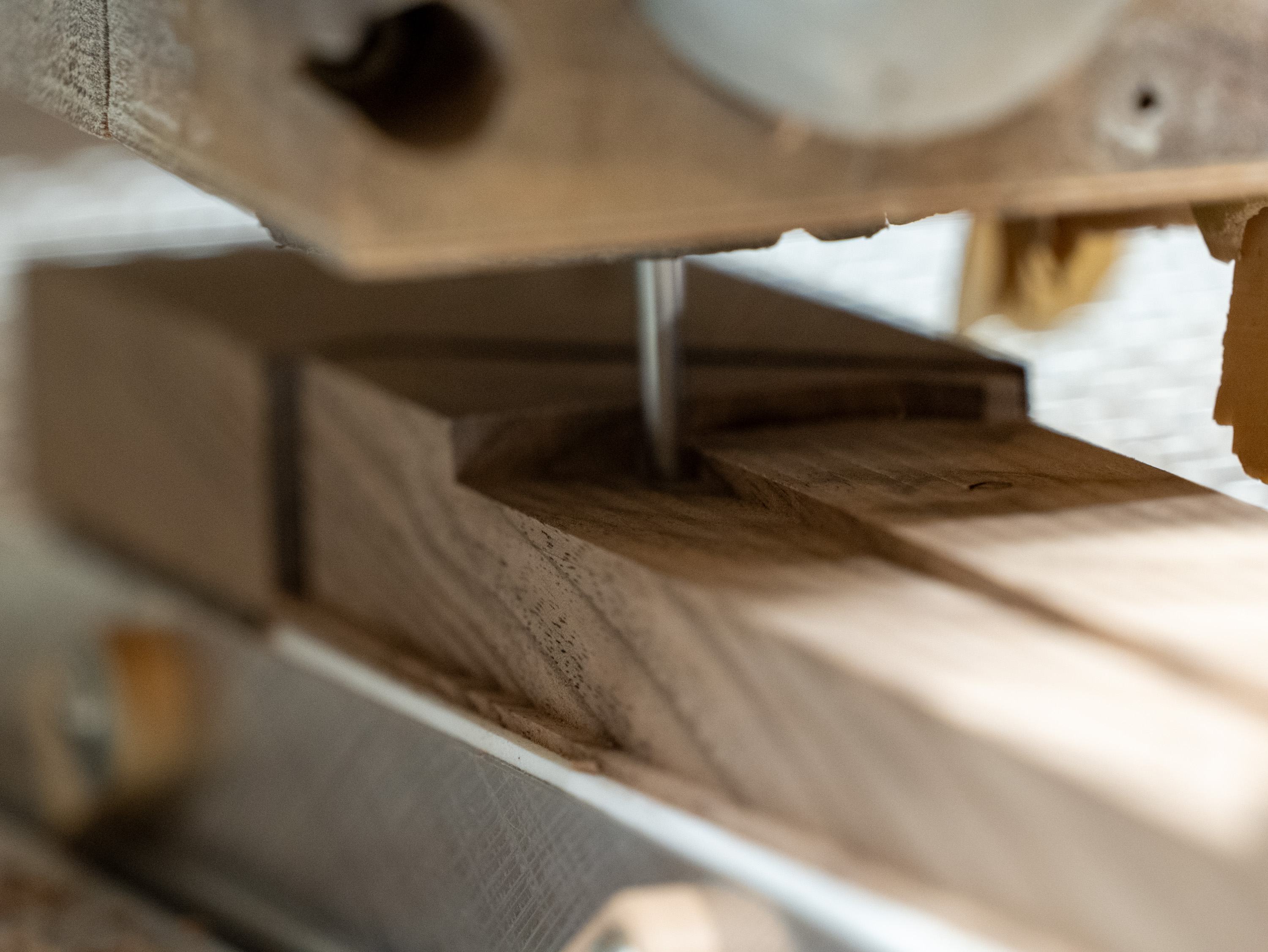

Programm erstellt, Werkzeugwege generiert und dann ein Stück Massivholz auf die CNC gespannt.
Die CNC durfte dann ein bisschen arbeiten, während ich daneben Kaffee trank =)
Und tatsächlich:
Am Ende kam ein Teil heraus, das ziemlich genau so aussieht wie im CAD-Modell gedacht.
Danach noch die üblichen Schritte:
Kanten brechen, schleifen, ein bisschen nacharbeiten und natürlich die obligatorische Anpassprobe.
Zum Glück scheint alles so zu sitzen, wie ich mir das vorgestellt habe.
Als nächstes kommt jetzt noch Lack drauf.

hier noch ein vorher/nachher Vergleich:
Vorher
und Nachher
Kann ich Aufträge zum 3D Drucken auch dir geben? ;-)
Passt jetzt sehr gut und optisch zusammen.

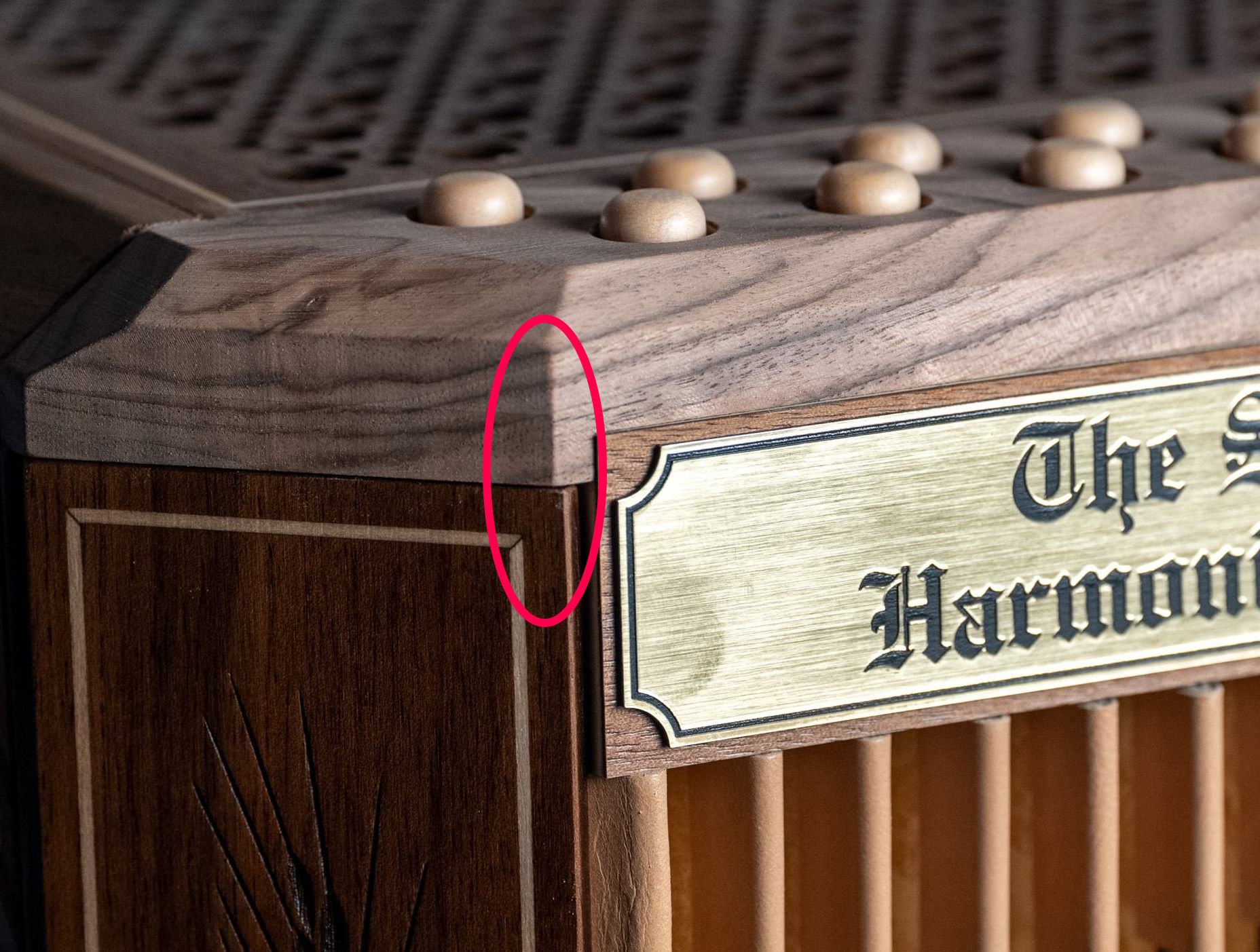

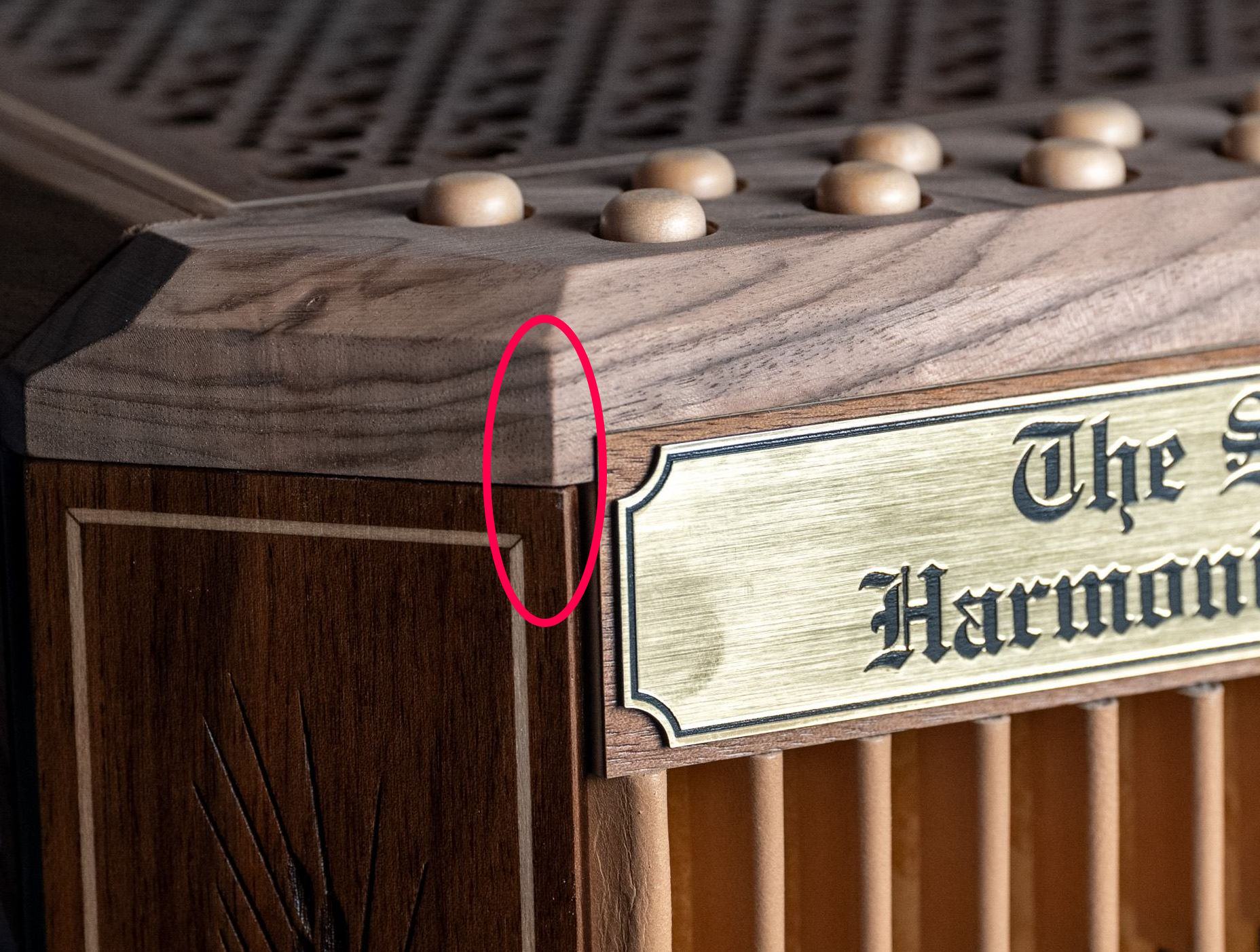

Dieser Übergang triggert mich ein wenig. Hatte ich auch schon früher gesehen, aber ich dachte wenn du das Holzteil baust würdest du das angehen.
Danke 🙏
Dieser Übergang triggert mich ein wenig. Hatte ich auch schon früher gesehen, aber ich dachte, wenn du das Holzteil baust, würdest du das angehen.
Ja, die Übergänge bei all den schrägen Flächen sind echt nicht einfach zu „treffen“, vor allem weil es auch keine sauberen 45°-Winkel sind.
Aber das ist noch nicht final – da ist definitiv noch nicht das letzte Wort gesprochen. Aktuell ist das Ganze noch in einem – nennen wir es mal – „akzeptablen Rohzustand“ mit „Optimierungspotential“. Ich habe das Teil erstmal nur direkt so draufgesteckt, wie es aus der Maschine kam.
Da wird noch sauber nachgearbeitet: schleifen, Übergänge verbessern etc. Auch der Deckel hinten passt aktuell noch nicht perfekt zum Übergang.
Steht alles noch auf meiner „wenn ich noch genug Zeit habe“-Liste 😅

Die Übergänge fallen auf, wollte ich es erwähnen oder nicht? Von den Fotos her dachte ich es müsste so sein bei manchen Übergängen, auch von Hand wäre es nicht einfach machbar die Übergänge sauber hinzubekommen bei mehreren Teilen.
Wenn du Kanton Bern (Schweiz) Ausland meinst?^^ Ja auf die Distanz könnte man es gerade noch so sehen :ROFLMAO:
