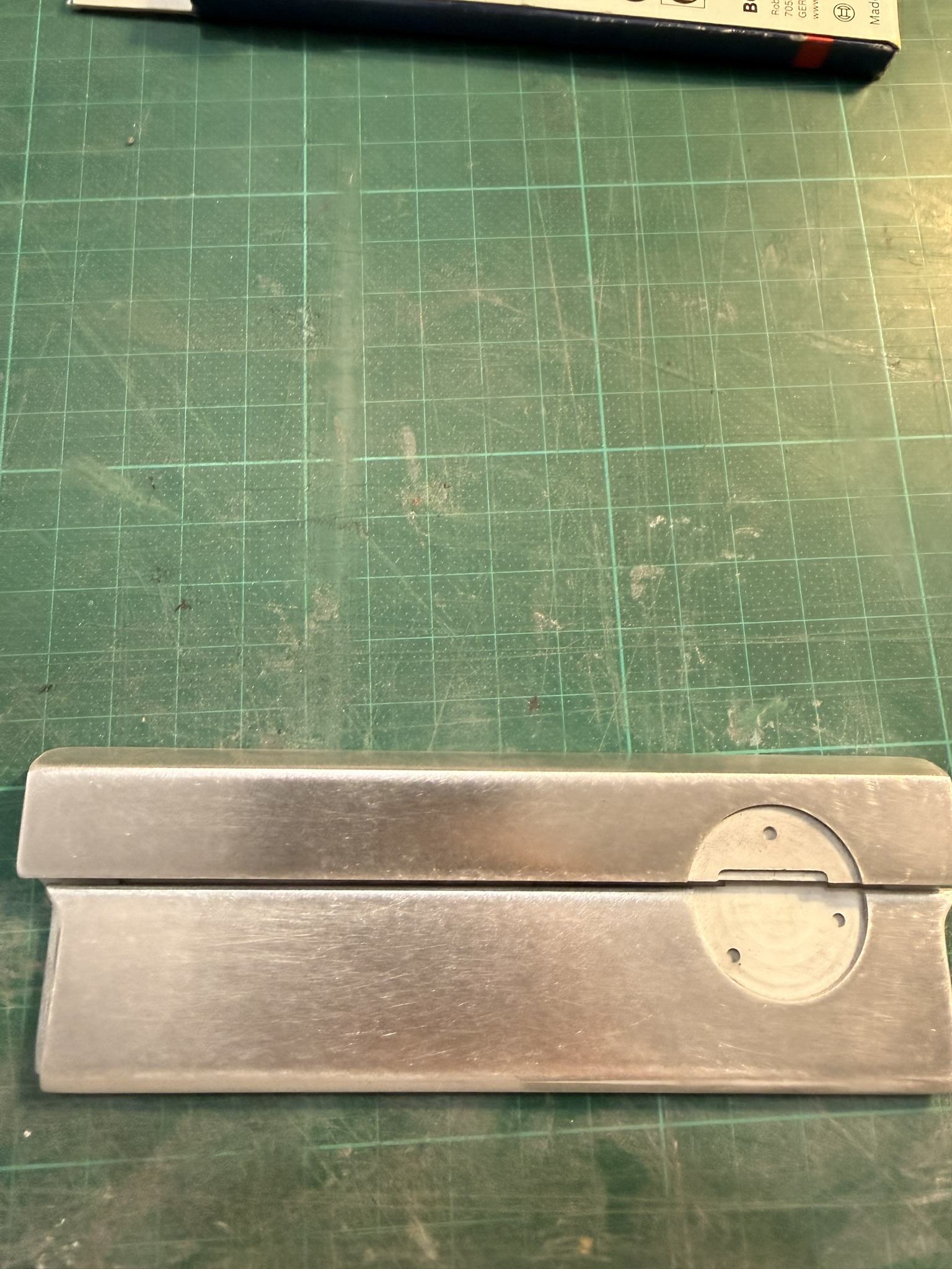

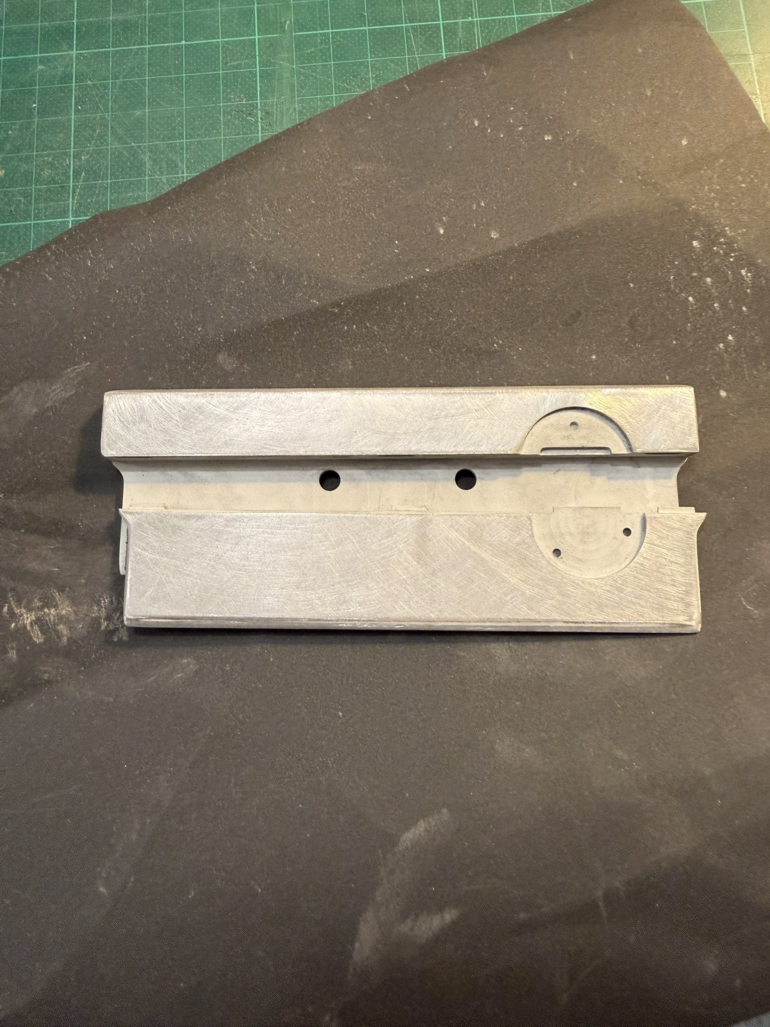

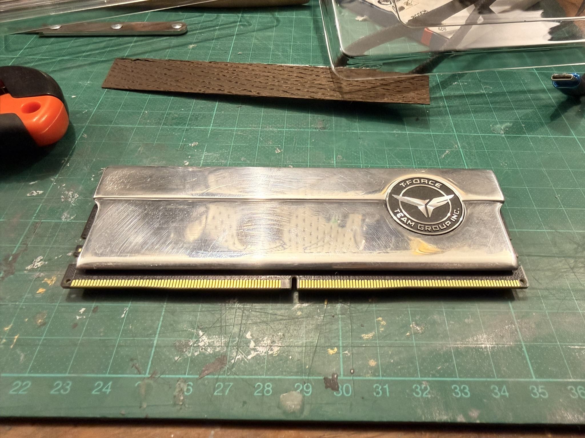

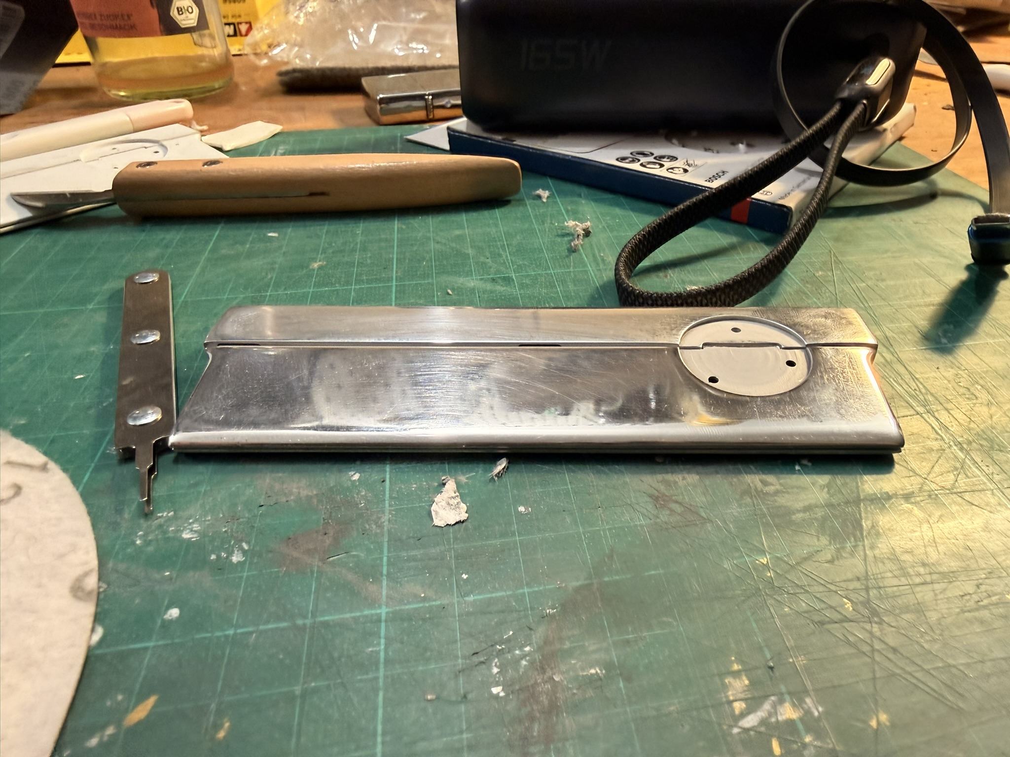

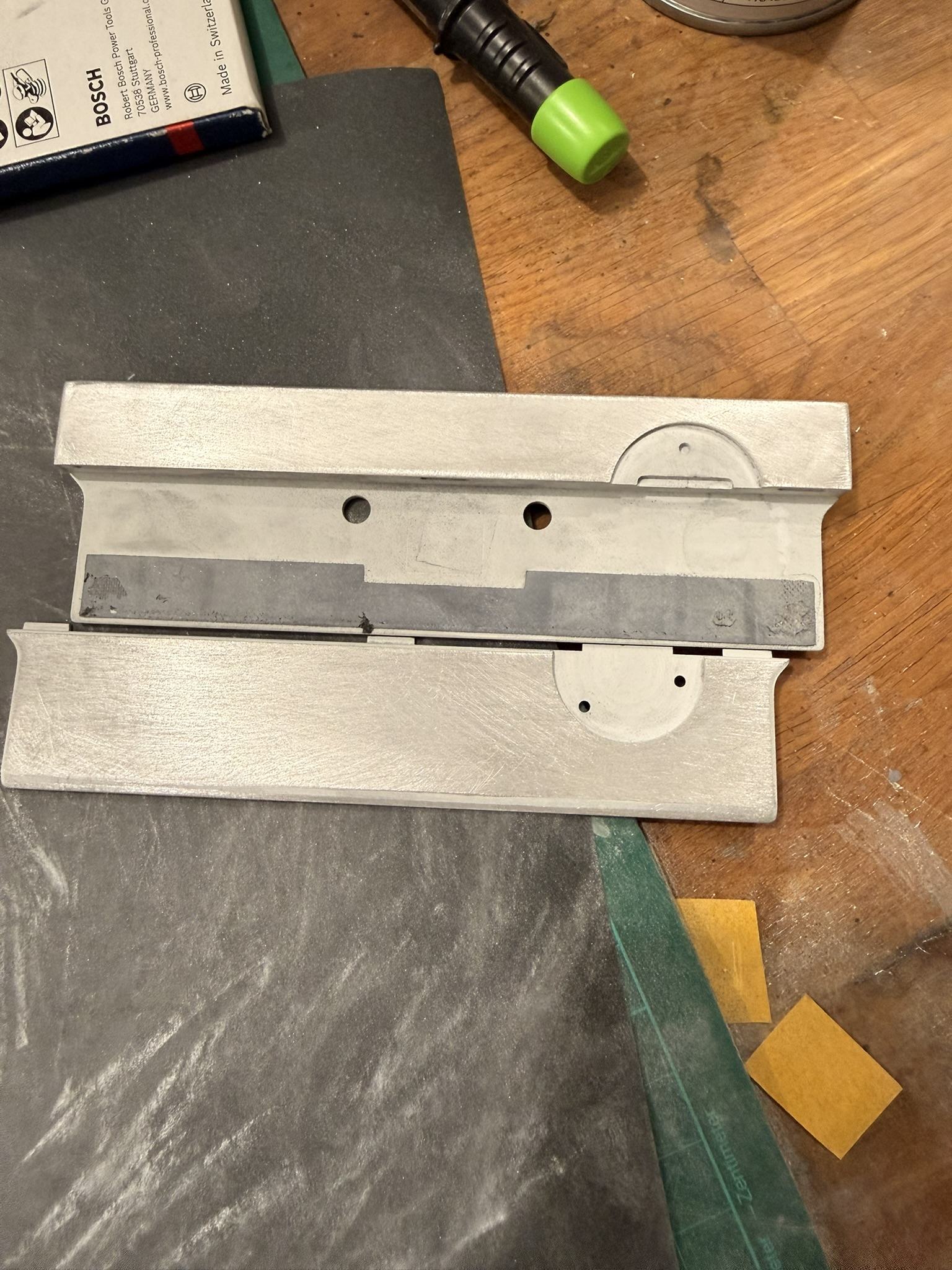

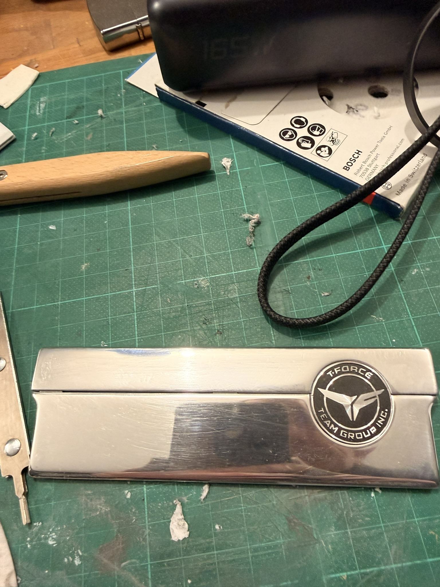

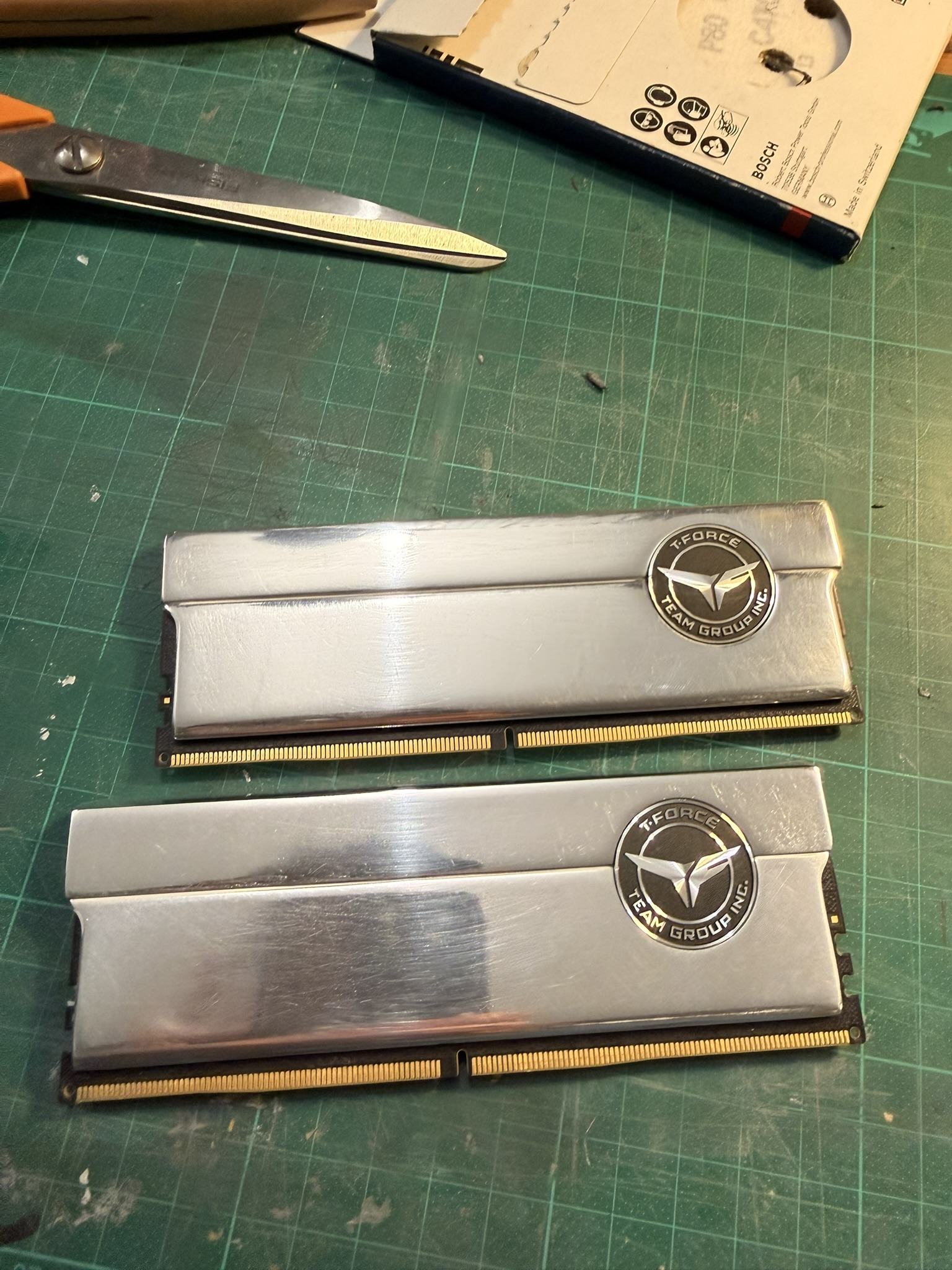

Heute ging es ein bisschen weiter, AiO wieder eingebaut (noch ohne Bild) und angefangen, den RAM abzuschleifen :) Das war mir jetzt echt ein Anliegen ^^
Zuerst habe ich den RAM in Isopropanol eingelegt und dann auseinandergebaut und abgeschliffen. Erst 80, dann 120, 240, 400, 800...ich glaube höher konnte ich noch nicht gehen da mir dann die Körnungen ausgegangen sind. Ein Riegel ist schon weitestgehend fertig, der zweite kommt dann morgen :)
Ziel ist eigentlich eine Spiegelpolitur, aber da brauche ich Schleifpapier bis 3000 hoch, mal sehen...
Tip meinerseits…mal zum Lackdoktor fahren und freundlich fragen ob er dir das mal fix poliert. Das habe ich mit meinen Riegeln auch so gemacht…eh man sich mehrere Stunden damit beschäftigt.
Also ich würds schon echt feiern, wenn das Ergebnis dann so wie hier wird :d
Hehe, ja mal sehen ob ich das hinbekomme. Eigentlich ist das polieren nur der erste Schritt in meinem Plan, eigentlich will ich dann noch fröhlich reingravieren. Mal sehen, eins nach dem Anderen wie es so schön heißt

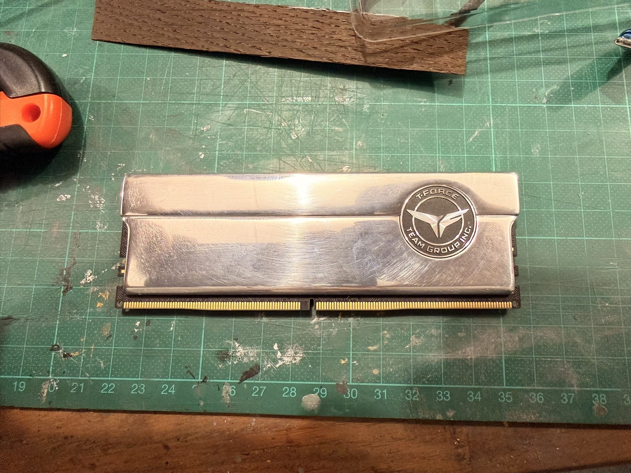

Ich habe es selber gemacht, tatsächlich von Hand ^^ Bis ich Krämpfe in den Händen hatte...nun ja, dafür passt das Ergebnis weitestgehend ;)

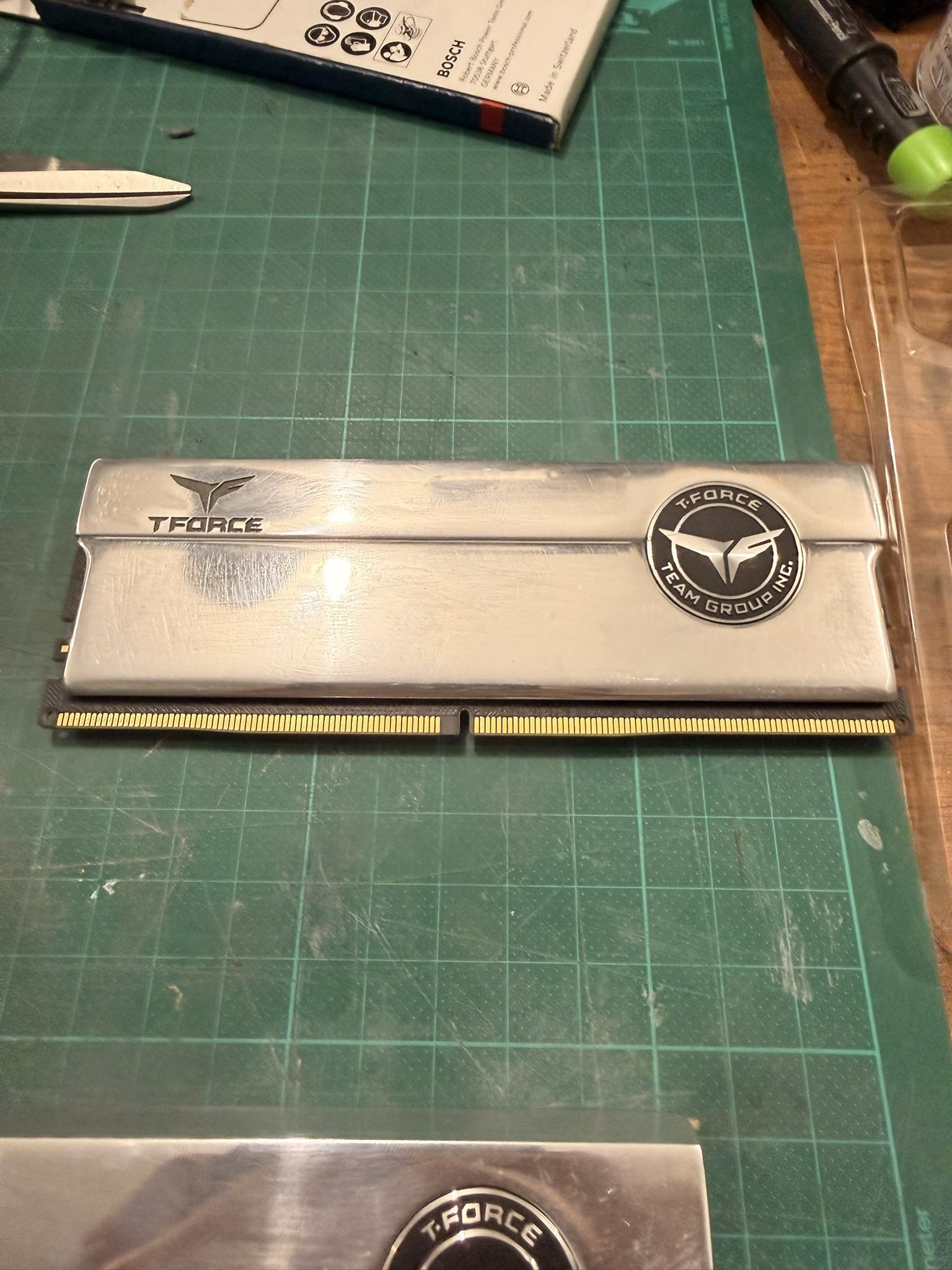

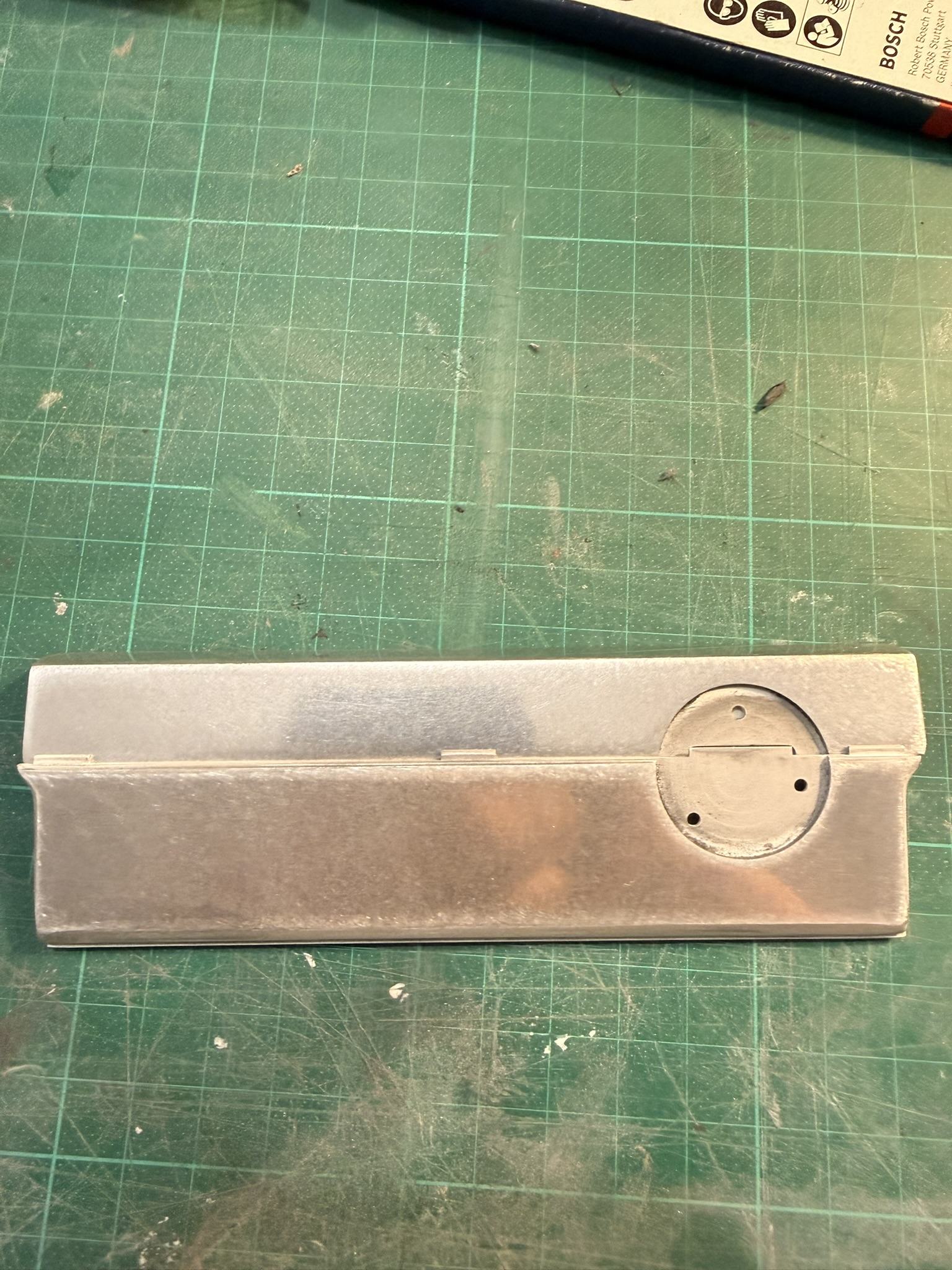

Nach einer Pizzapause ging es dann nochmal mit 5000er Schleifpapier an die...keine Ahnung wievielte Runde, aber ich wollte es nochmal nachpolieren bevor ich es zusammengebaut habe:
Ich muss mal schauen beim nächsten ob das noch besser geht, viele der Spuren sind vom relativ groben Schleifpapier, vielleicht war ich da etwas zu enthusiastisch im Abtragen. Aber hey, man lernt nie aus ^^

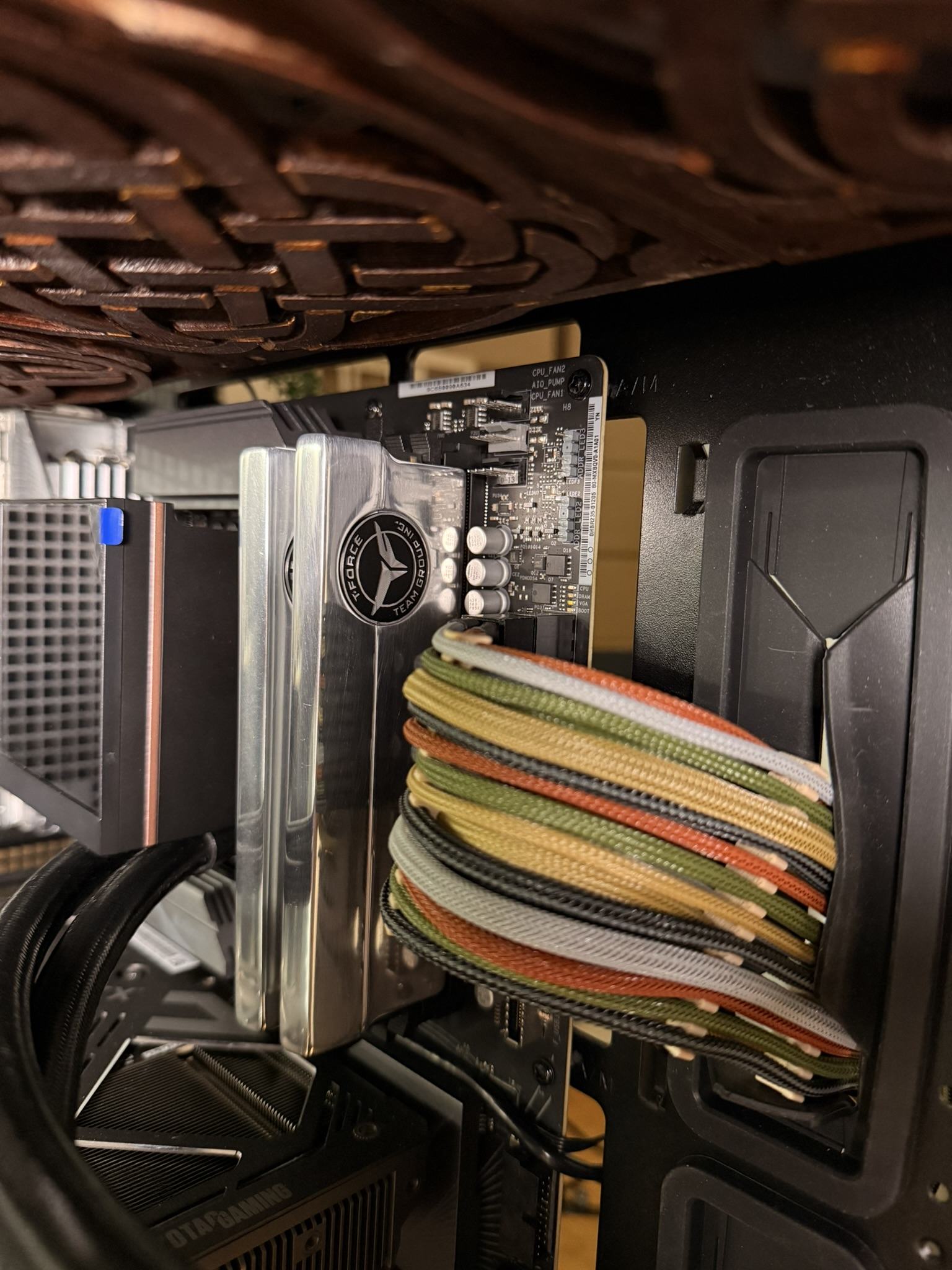

Die leicht rundgeschliffenen Kanten der Heatspreader gefallen mir richtig gut!
Bin mal gespannt, wie du das designtechnisch in die doch eher "rustikale" Umgebung integrieren wirst...
Zu fix auf zu feine Körnung gewechselt, dann kriegt man die tieferen Riefen nicht mehr weg ;)
Die rundgeschliffenen Kanten entstehen automatisch, wenn man das per Hand macht^^
I feel you @ "...bis ich Krämpfe in den Händen hatte..."
Ich hab genau das gleiche auch schon gemacht... Nach 3000er hatte ich kein 5000er Papier mehr, ich hatte erst abrasive Lackpolitur und dann nochmal mit Edelstahlpolitur hinterher, dann siehts eigentlich ganz gut aus (kann man in meinem alten Worklog noch nachkramen).
Riefen kriegst nur jetzt nur noch raus, wenn du nochmal "mittendrin" anfängst und nochmal von 1000er / 2000er hoch fein polierst, kann schlecht einschätzen, wie tief jetzt noch sichtbaren Riefen sind.
Ich glaube ich persönlich würde irgendwo mit 300-400 anfangen, dann gibt es erst garnicht so tiefe Kratzer.
Das was es am Anfang dann länger dauern lässt rechnet sich dann nach hinten raus 🤗
Genau wie @error126 sagte.
Man kann schon grob beginnen. Aber dann muss man wirklich step by step und sehr gründlich langsam die Körnung verfeinern.
Also erst so 280, dann 400, 600, 1000, 2000, 4000 5000... irgend in diese Richtung.
Und nicht zu früh wechseln die "Rillen" der vorherigen Körnung müssen immer komplett raus.
Das braucht viel Zeit und Geduld.
Aber es ist mekkern auf hohem niveau.
Ich finde deine Riegel sehen richtig geil aus:love:

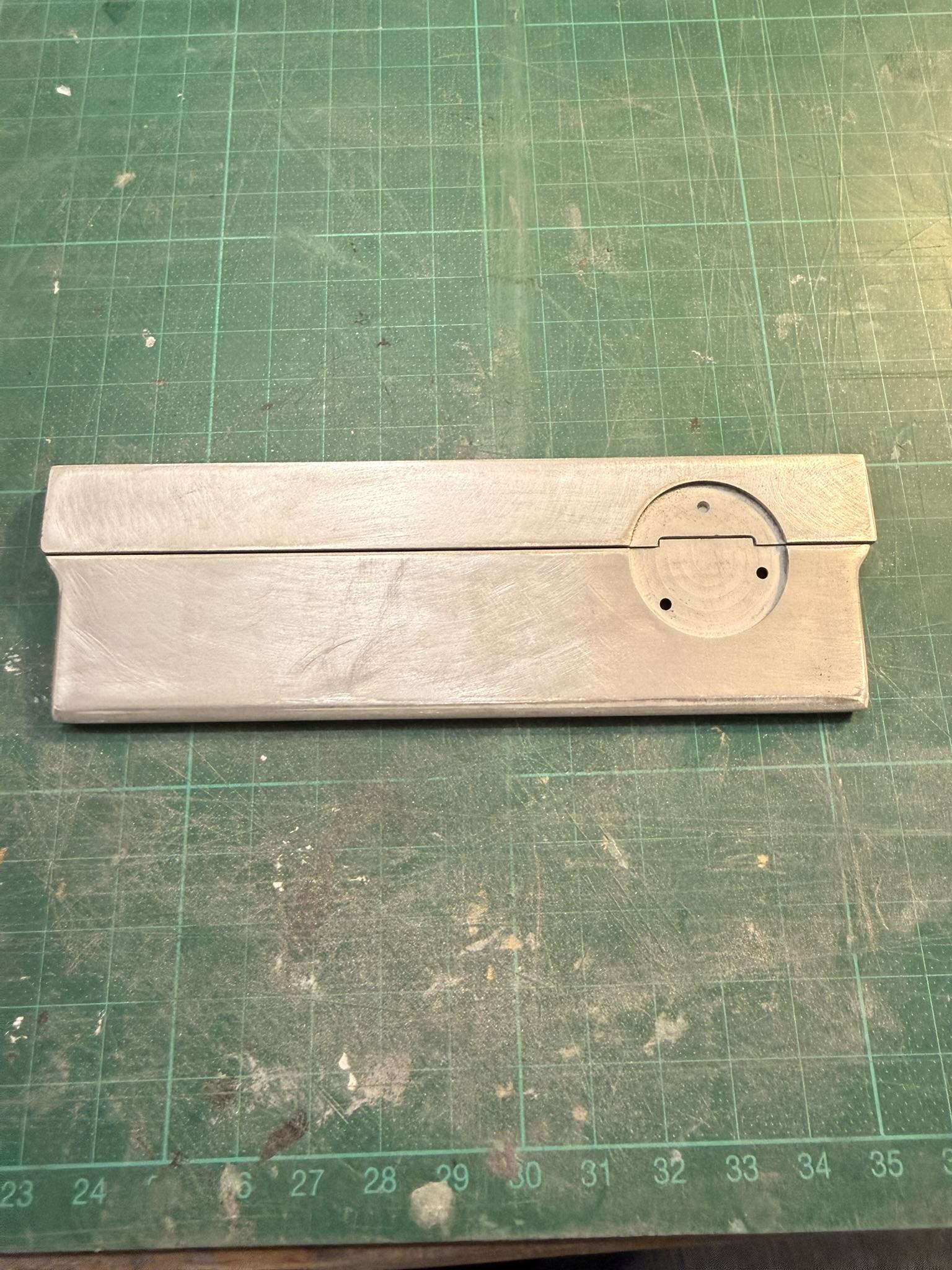

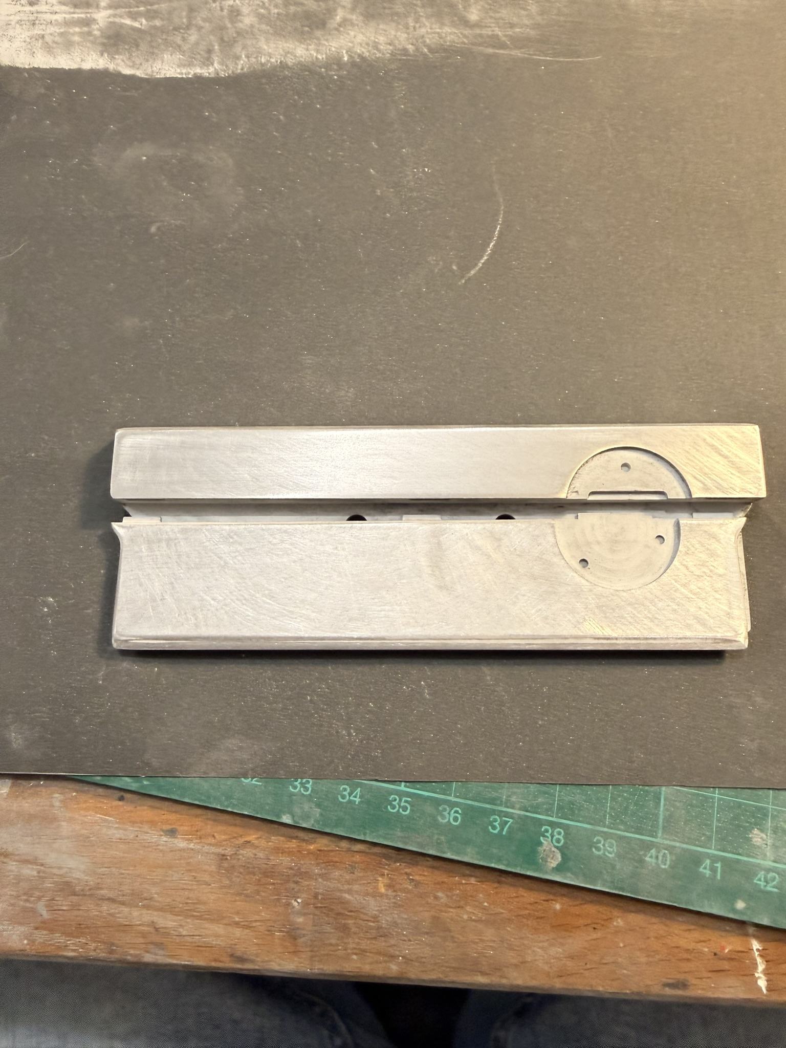

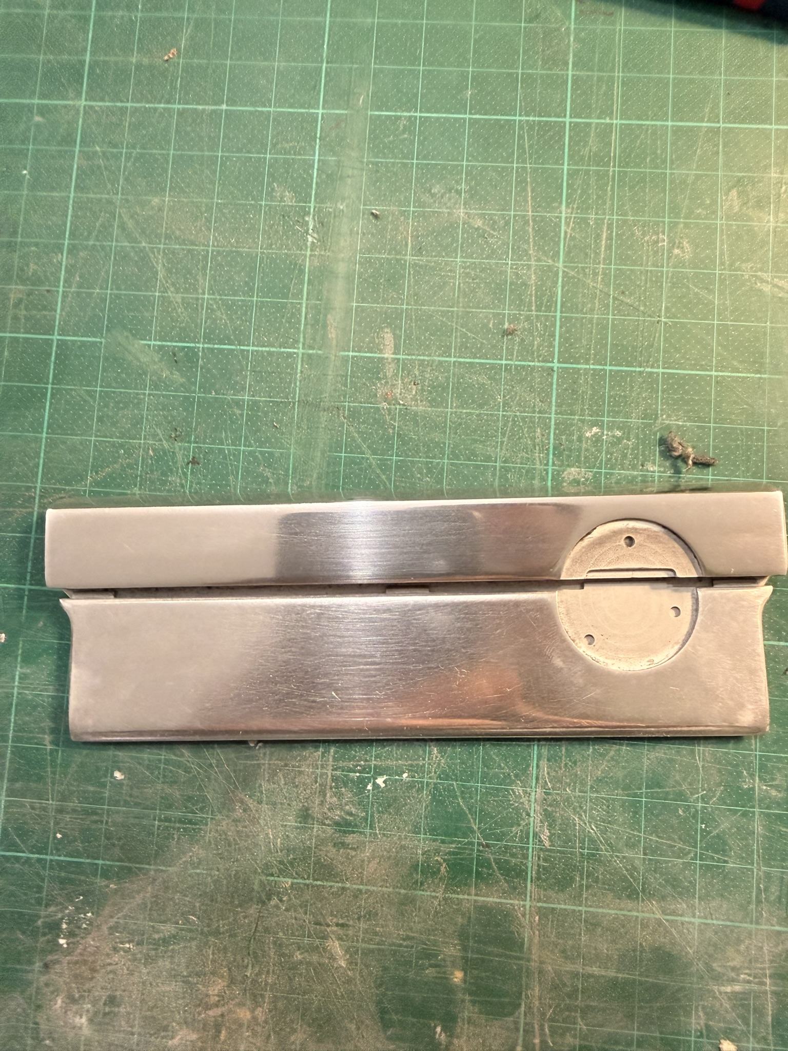

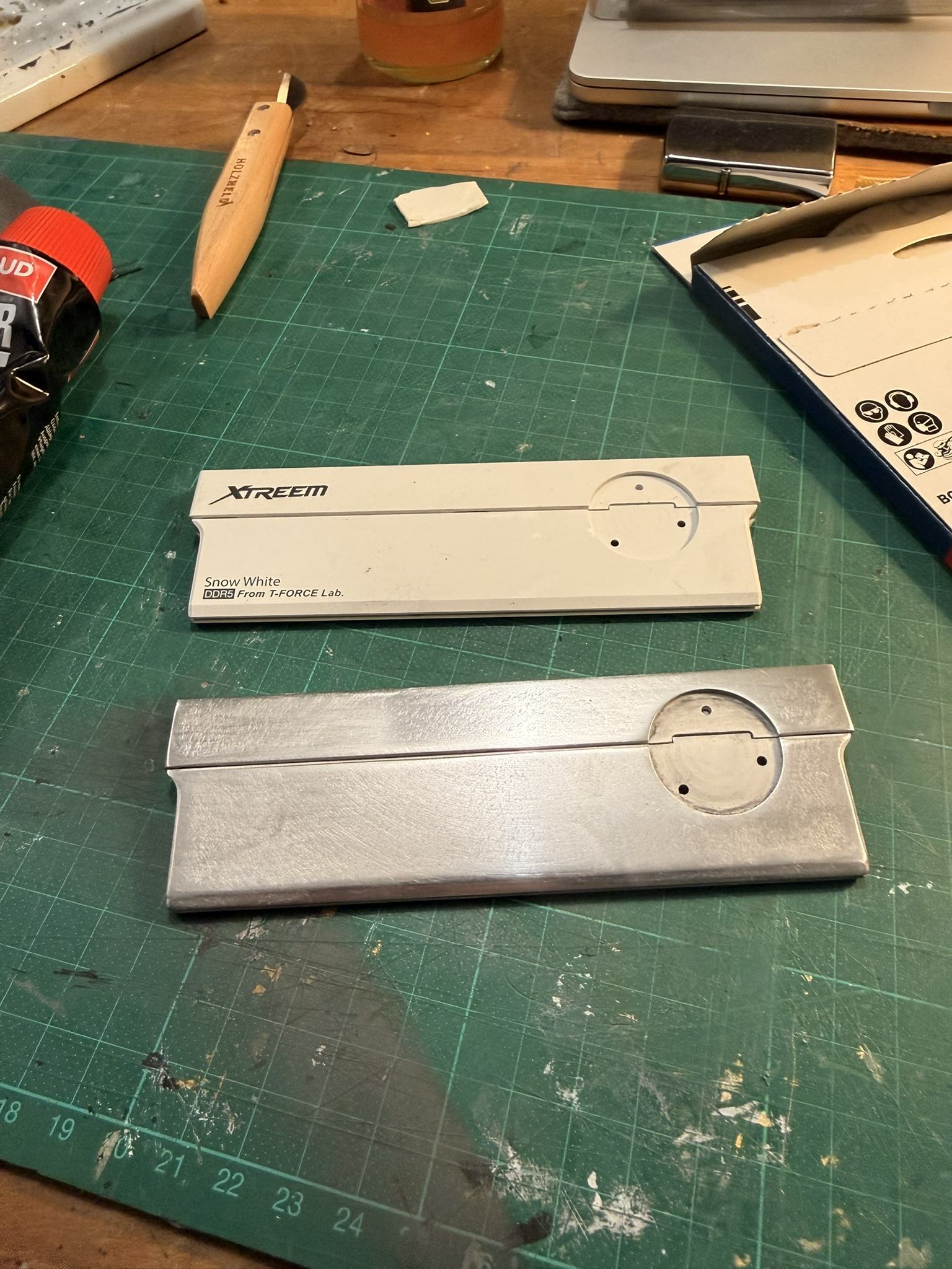

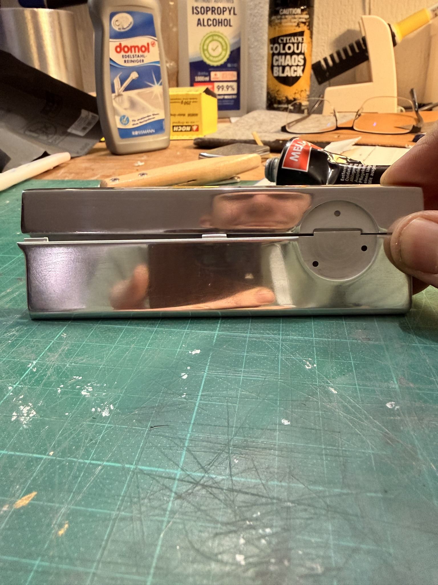

Danke für die Rückmeldungen, ich hatte es heute morgen gelesen und mir gedacht: Ha, das geht noch besser ;) Also gesagt getan, den ersten RAM Riegel nochmal nachpoliert, beim zweiten direkt mit 240er Körnung rein gegangen, bis 1200 komplett von Hand geschliffen, dann irgendwann mit Zwischenreinigungsschritten auf 1200er, 1600er, 2400, 3000er, 5000er, Handpolitur, Politur mit Mikrofaser und zum guten Schluss Politur mit Schaffell :stupid:
Aber gut, das Ergebnis stellt mich jetzt wirklich zufrieden, ich hab mal Fotos der einzelnen Schleifschritte gemacht:
240er
320er
400er
600er
800er
Witzig ist, dass es bei 1200 dann das erste Mal wirklich glänzend wird:
1600er
3000
5000er
Mit Nachbearbeitung:
Jetzt bin ich aktuell am Überlegen, ob ich den unteren Teil noch furniere, um es, wie von @Toseman noch ein bisschen mehr an die Optik anzupassen :unsure:

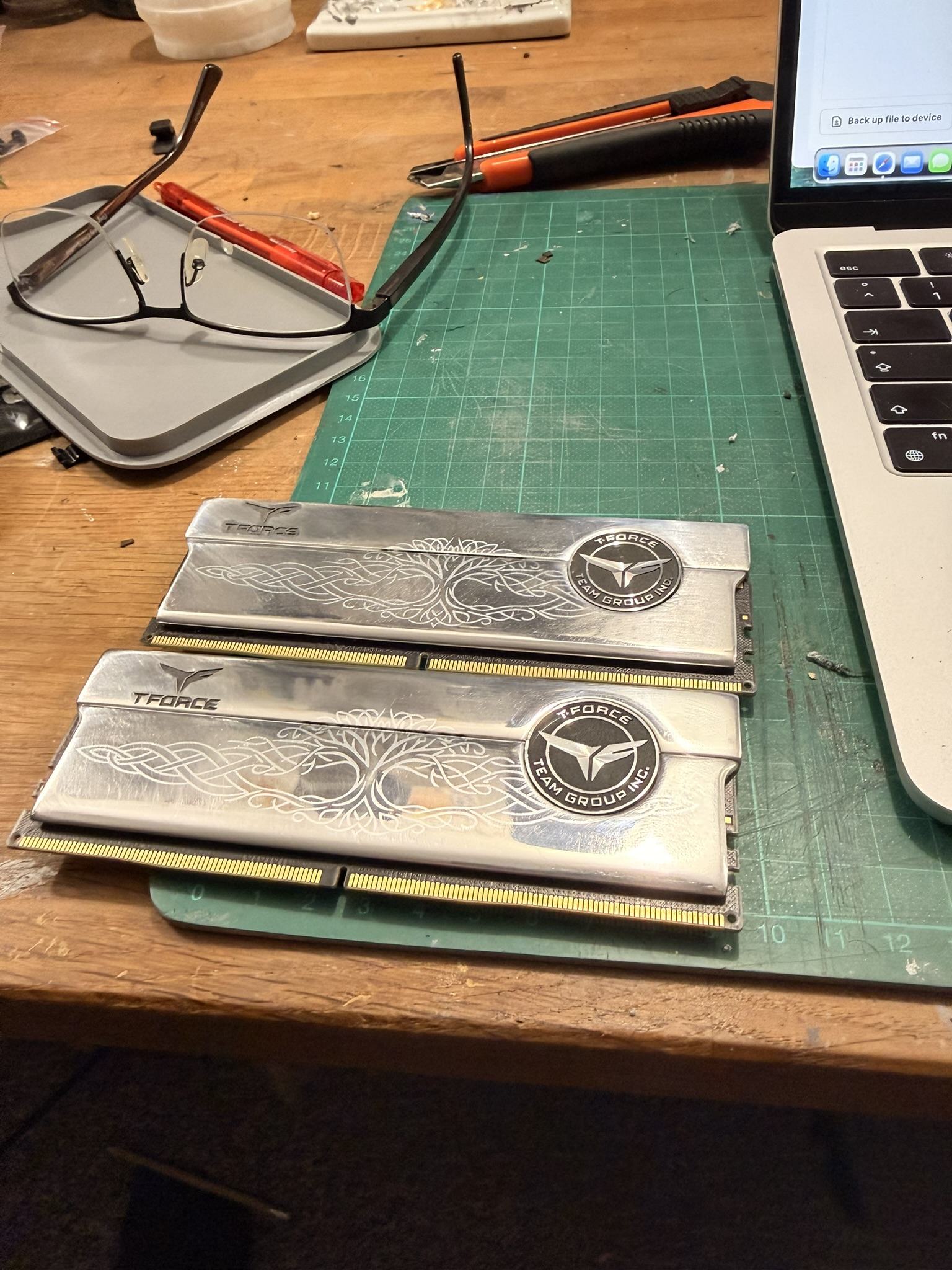

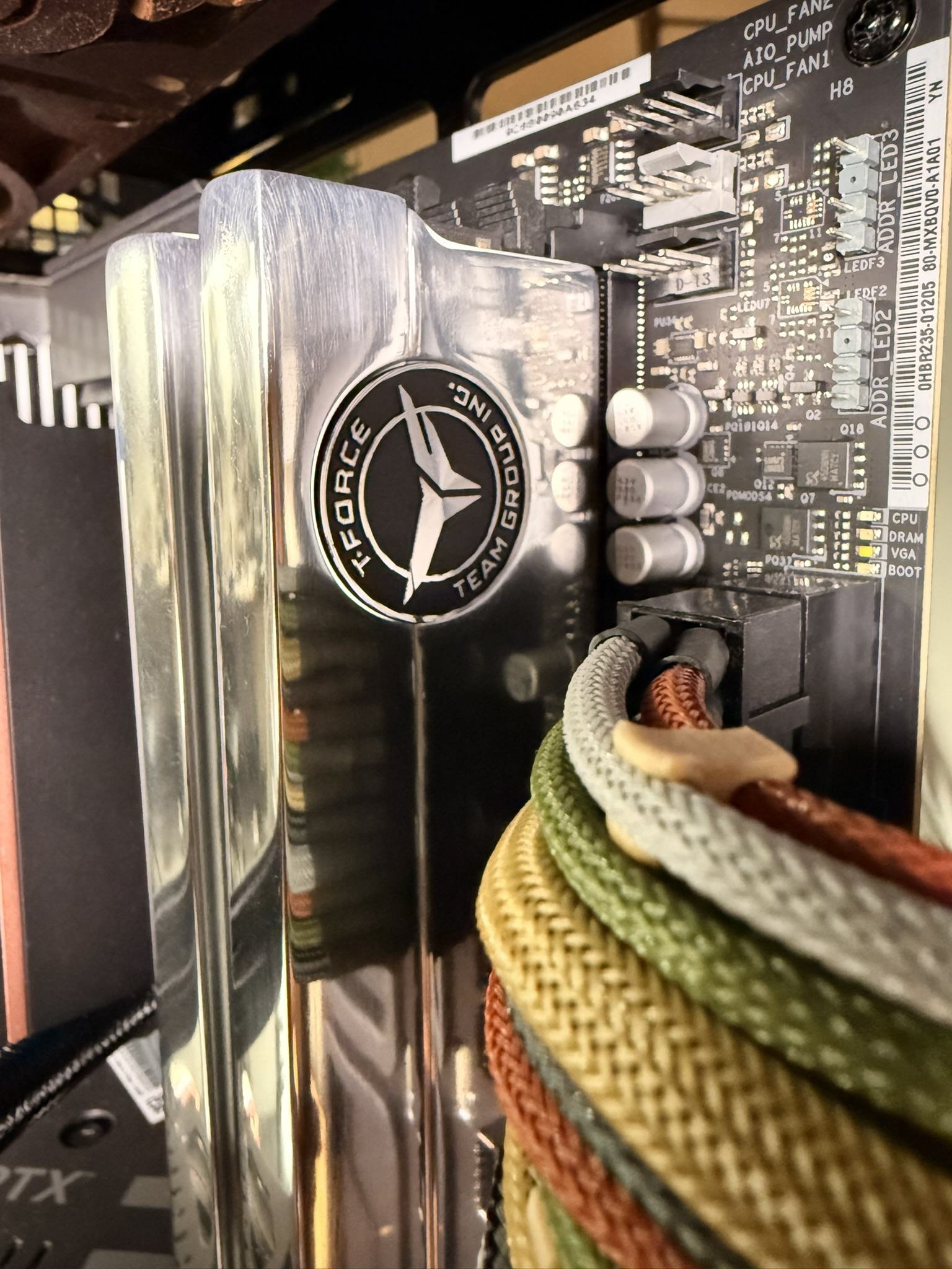

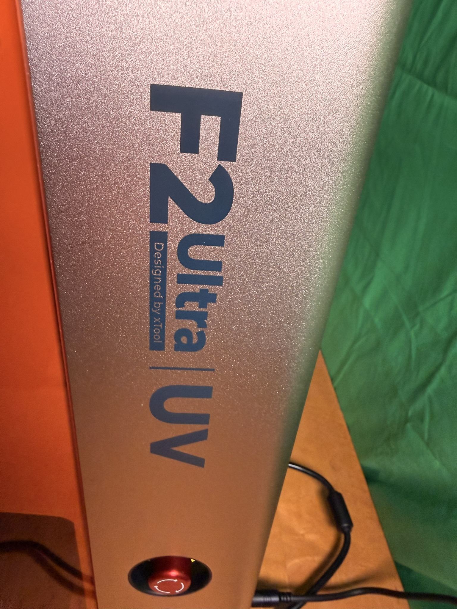

Irgendwie war ich dann doch noch nicht ganz fertig mit dem Ergebnis ;) Ich habe ja, wie bereits gesagt, einen XTool F2 Ultra, also einen 60W MOPA/IR Laser. Und eigentlich ist der extrem gut darin, in Metall zu gravieren, das ist quasi eines der Alleinstellungsmerkmale. Aber...ich hatte es noch nicht gemacht. Eingelesen, ja. Damit beschäftigt...ja. Aber wirklich durchgeführt? Bisher noch nicht.
Aber das ist ja keine Ausrede, also nochmal ran an den Speck, die entsprechenden Einstellungen rausgesucht, und fröhlich ins Aluminium gelasert. Was soll ich sagen :) Ich finds Mega :)
Zuerst habe ich das Logo wiederhergestellt:
Dann hatte ich ja überlegt, noch etwas künstlerisches zu machen, und ich dachte mir, Yggdrasil, also der Weltenbaum ist noch nicht abgebildet. Also das gezeichnet, verfeinert, gesäubert, auf die entsprechende Größe skaliert und dann mit anderen Einstellungen wieder gelasert:

Hast du das dunkle Logo nachträglich eingefärbt oder geht das über die Lasereinstellung?
Das Logo ist so tatsächlich geschnitten, ich habe da relativ lange mit den Einstellungen probiert bis es funktioniert hat, aber das ist ohne größere Nachbearbeitung :)
Ja, so ein Laserschneider/Gravierer ist schon Mega, wobei es tatsächlich am ehesten mit einem Werkzeug wie einer Kreissäge zu vergleichen ist: Toll, wenn man entsprechend die Sicherheitsgrundlagen beachtet, saugefährlich wenn man es als Spielzeug oder in der Liga eines 3D Druckers ansiedelt. Also da kommen ganz neue Thematiken hinzu: Brandgefahr, Augenschutz, Abluft, etc. Ich habe jetzt auch im Rahmen des Contests für den Laser einen Durchbruch in die Mauer gemacht für die Entlüftungsanlage, jetzt habe ich einen 6-Stufigen Filter plus dass die Abluft nach außen abgeführt wird :)
Ich habe für meine Holzsachen und Schiefer einen 10W Diodenlaser. Das Teil macht schon Spaß. So ein Faserlaser steht aber auch noch auf meiner Liste, da ich gerne Metall und Glas (mit Folie, Farbe etc.) gravieren möchte. Hab den Laser auch eingehaust mit DIY Absaugung aber ohne Notaus beim Öffnen, da ich ab und an Prüfen möchte ob das Ergebnis passt und das Gehäuse ohne Fenster ist. Man muss aber wirklich aufpassen auch wenn man Kinder und Haustiere hat. So licht macht ganz schnell dunkel im Auge.
Ja, ich mag meine Laser auch sehr gerne, aber ich bin sicher noch nicht am Ende der Fahnenstange des Kennenlernens der Möglichkeiten :) Es ist ein gefährliches Werkzeug, aber bei einer Kreissäge ist sich auch jeder der Gefahren bewusst und agiert entsprechend. Man darf halt nicht nachlässig werden, ich mag sowohl meine Finger als auch mein Augenlicht ;)
Aber die Möglichkeiten sind famos etwas zu gestalten. Ich bin auch schwer am Überlegen mir noch einen UV Laser anzuschaffen, da er ohne Hitze arbeiten kann und mit Glas arbeiten kann, aber mal sehen, so ganz günstig sind die Geräte ja auch nicht, vor allem da ich nur geschlossene Geräte verwenden möchte.

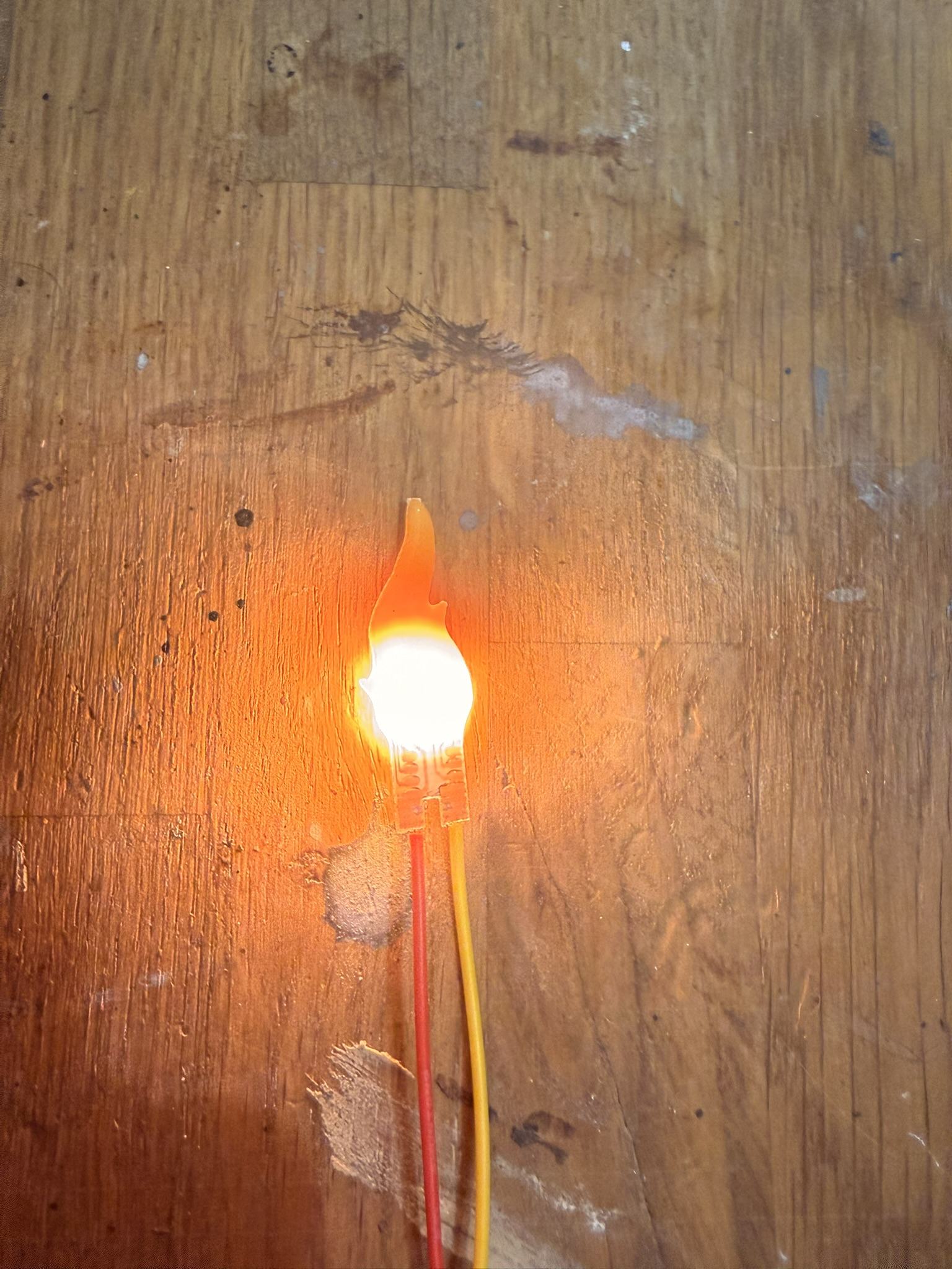

Dann habe ich mal angefangen, mich mit der Logistik der Innenbeleuchtung zu beschäftigen. Nachdem zwar die Lüfter beleuchtet sein werden, aber der Innenraum sonst riskiert etwas optisch uninteressant zu werden, habe ich mir schon vor einigen Wochen LED Kerzen bestellt. Die haben 5V, daher musste ich erstmal überlegen, wie ich sie am Ende tatsächlich mit Strom betreibe. Glücklicherweise hat mich @Robert_JJ4 drauf gebracht dass der Molex Stecker auf der einen Seite ja auch 5V hat, daher kann ich da den Strom abzapfen (y)
Die Kerzen sehen sehr gut aus, jetzt geht es dann an das Entwickeln einer Halterung mit dem 3D Drucker. Was ganz spannend ist, ist dass die komplette Flamme ein Schaltkreis ist, also bis oben hin wird das Licht elektronisch ausgestrahlt. Das war für mich schon etwas überraschend, da ich mit so einer "hohen" Komplexität nicht gerechnet hatte.

Die Kerzen-Led könnte ich evtl. auch für ein paar Projekte gebrauchen. Hast du dazu einen Link?
Ja, ich war auch länger am Suchen, da ich das Problem mit der Diffusion direkt lösen wollte. Die haben einen kleinen Kontrollchip der direkt verlötet ist und sind ein kompletter Schaltkreis, also beleuchten komplett nach oben. Das war relativ überraschend für mich, da ich eigentlich davon ausgegangen war, dass ich sie noch etwas verkleinern kann. Aber gut, dafür sind sie sehr schön hell und der Flammeneffekt ist recht gut gemacht (y)
