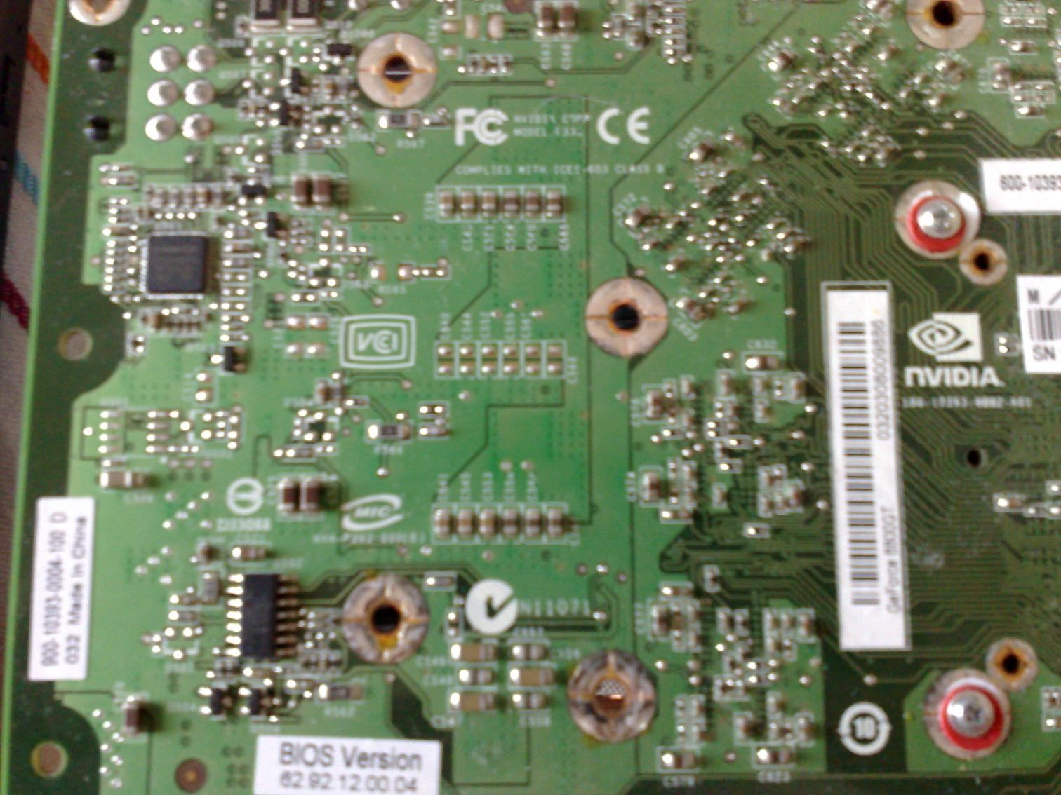

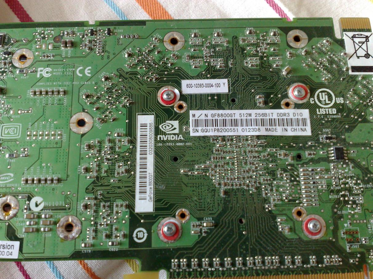

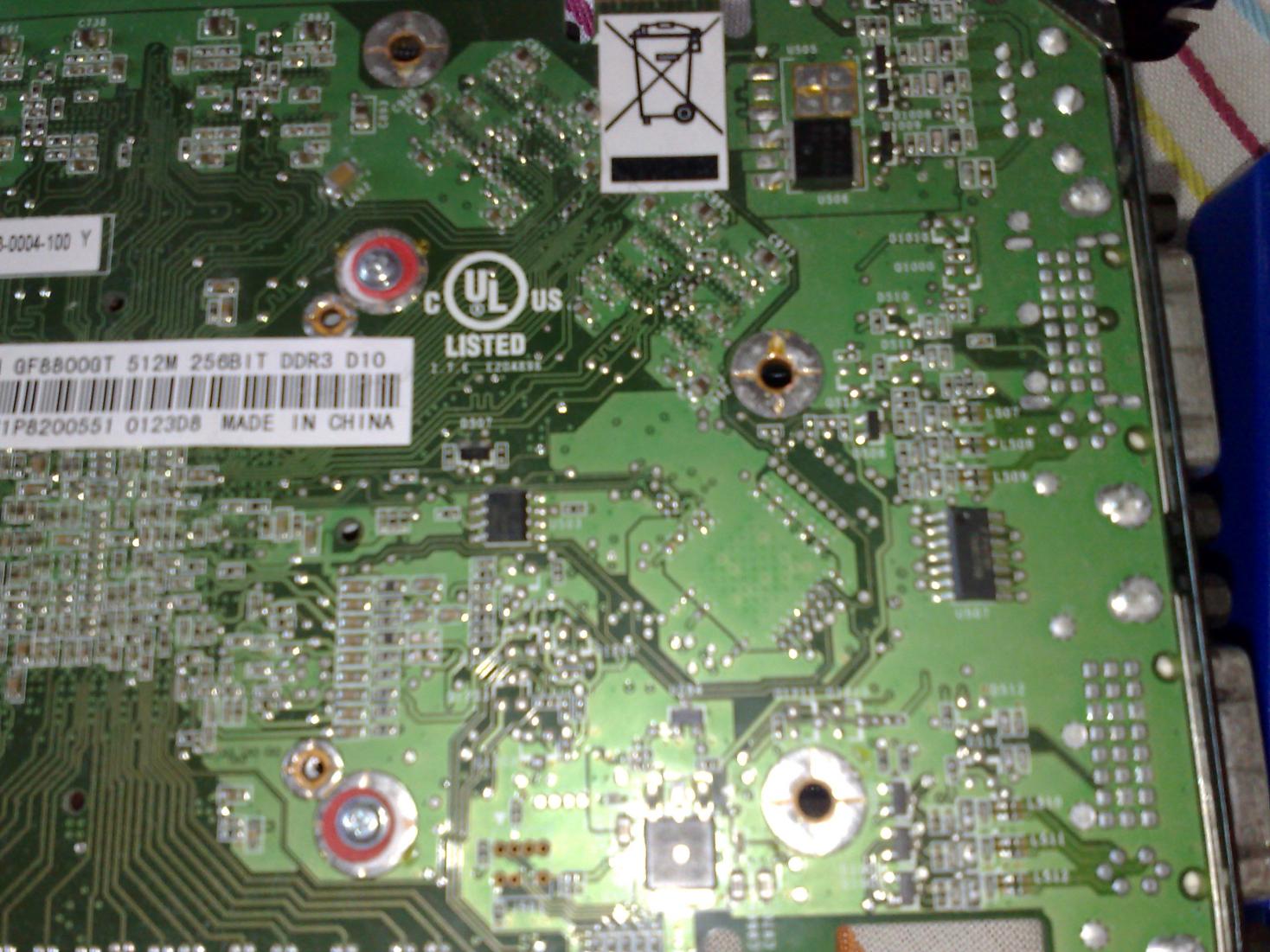

Hallo Guten Morgen!!!
ich bräuchte mal eure hilfe,,,,also ich will meine 8800gt Colorful mal ein bißl auf die sprünge helfen habe auch nen guten kühler drauf,,,,also ich möchte gerne einen hardware Vmod durchführen nur für die GPU habe es auch schon mal gemacht mit der 7900gs mit nen pencilmod aber nach den anleitung im xtremeforum werde ich nicht schlau und mein english ist auch nicht so gut!!!!
als erstes bräuchte ich mal die messpunkte um die spannung zu messen von der GPU und muss die karte eingebaut sein wenn ich die spannung messen will?? oder geht das auch so?
und dann bräuchte ich die punkte um die spannung anzuheben,,,,würde gerne wieder einen bleistift mod nehmen,,,,
ich poste hier mal meine bilder von dr karte ich hoffe die reichen und man kann was erkennen,,,
mfg kasi

Es gibt keine Bleistiftmod. Du kannst das BIOS modden, aber das bringt nur 0,05V. Sonst geht nur der Hardmod.
hmm wie meinst du das Hardmod das ist doch ein bleistift mod oder nicht,,,,,und wo kann ich die spannung messen mit dem multimeter? und muss ich die karte angeschlossen haben um die spannung zu messen??
danke schon mal Berlinrider
hmm also bleistiftmod ist doch auch hardware mod,,,,aber denke du meinst es gibt bei der 8800gt keinen widerstand den man ummalen kann!!!
könntest du mir nun die messpunkte nennen für die spannung oder ne anleitung sagen zweckst löten?? oder nen deutsches forum da mein englisch nicht so gut ist,,,,
und wenn ich per software 0,05V rausholen kann wieviel höher komm ich denn mit der karte,,,im moment läuft die gpu auf 700mhz,,,,,mehr geht nicht ohne spannungserhöhung
