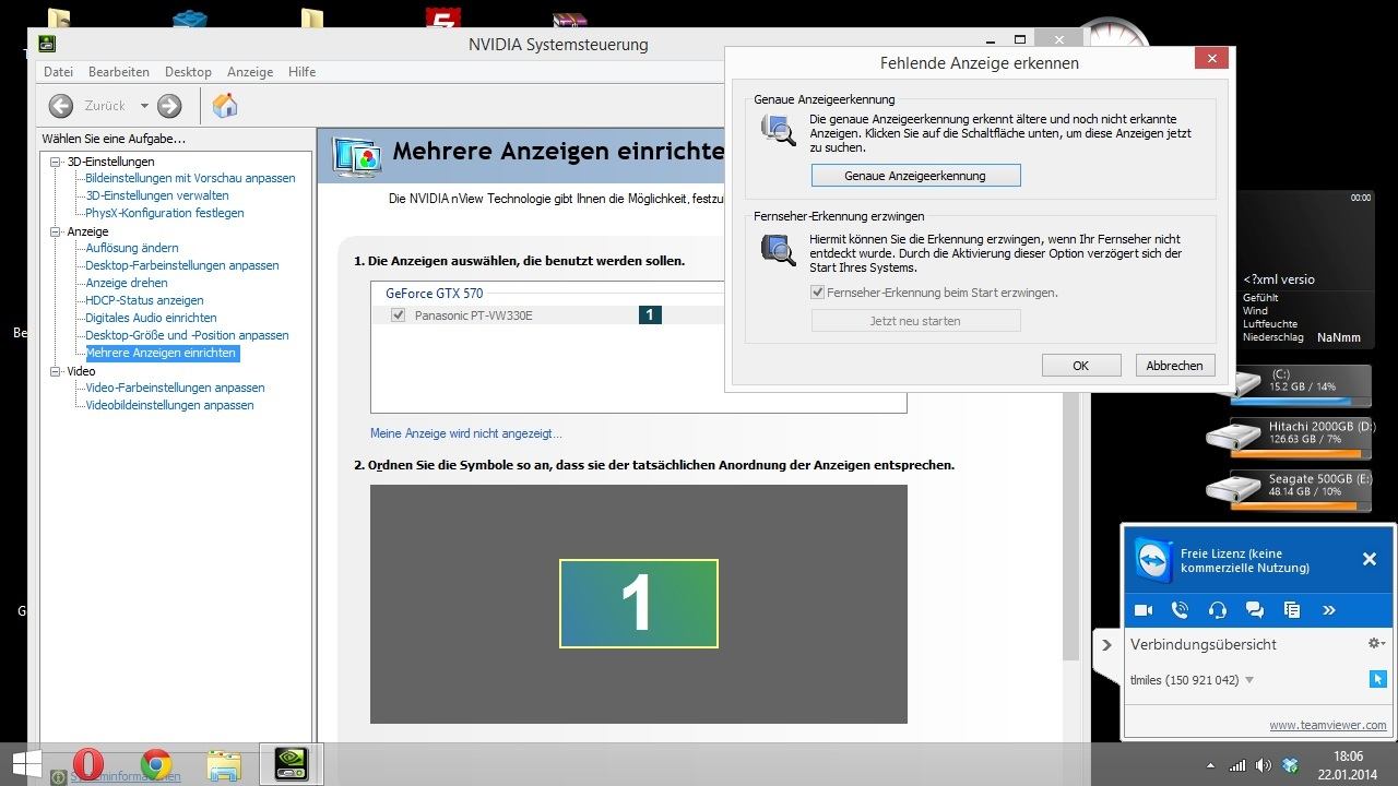

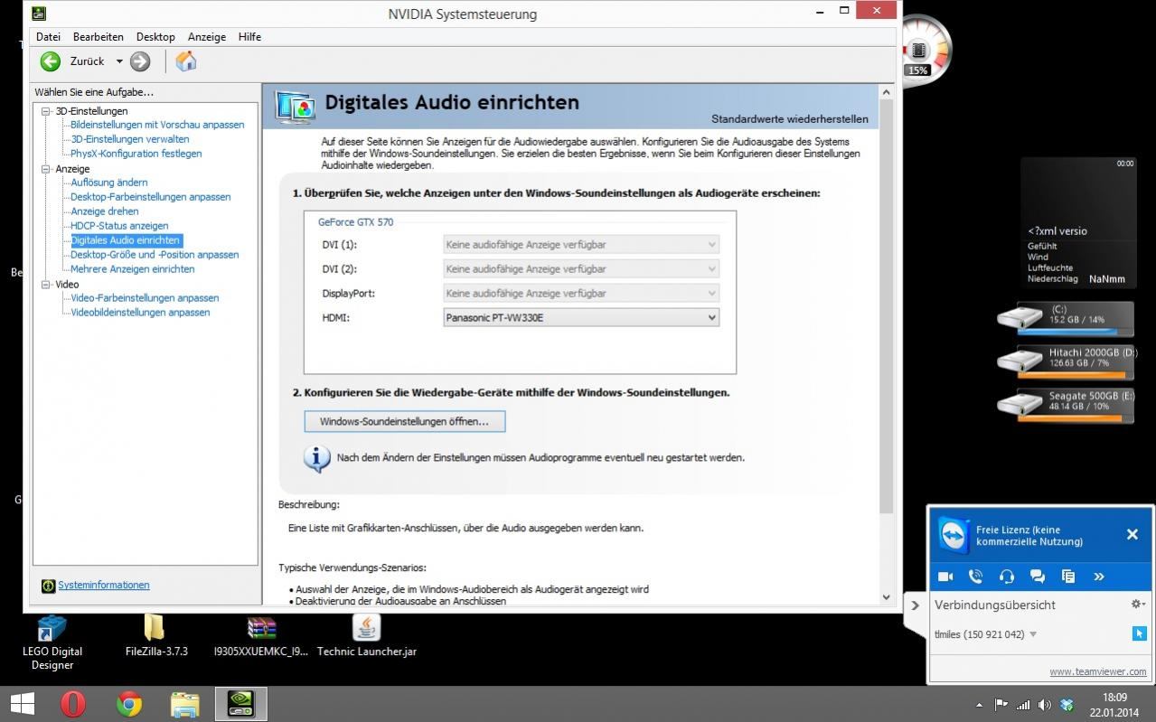

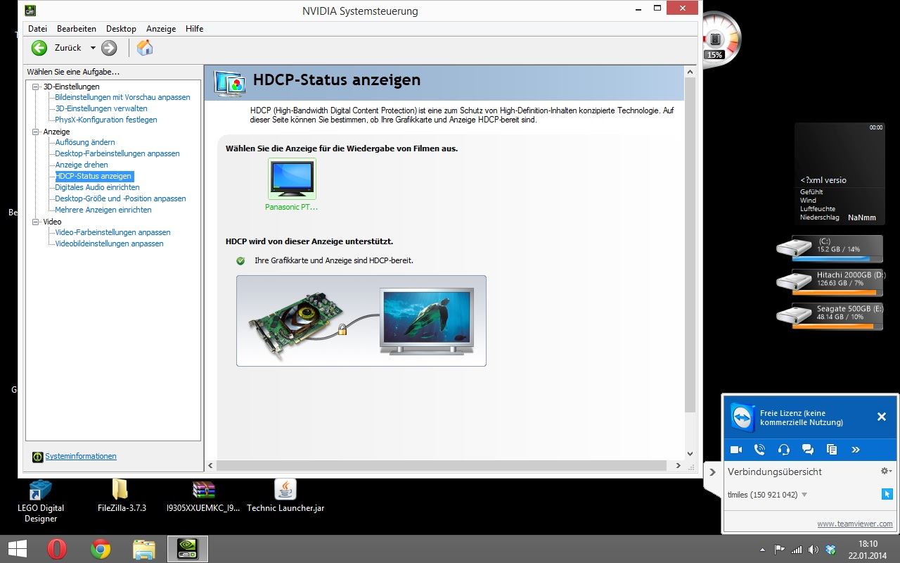

Hallo Leute,
ich dreh noch durch hier habe hier meinen PC GTX 570 Phantom über HDMI an meinem Beamer Panasonic PT VW330 angeschlossen und bekomme kein Bild keine Chance, es will einfach net dabei erkennt der PC den Beamer Namentlich was soll das wieso klappt es einfach net ? das netzt ist voll von dem Fehler aber keine Antwort darauf......
Kann mir irgendjemand helfen das ich endlich meinen Beamer an den PC betreiben kann ich dreh noch durch, Fakt ist das es klappenb muss ich habe das Problem schonmal gehabt und zwar Sylvester 2013 da ging es auch einfach net dann stunden probiert gemacht und plötzlich ging es das tut es jetzt aber nicht mehr.
Der Nvidia treiber wurde schon komplett deeinstalliert und der neuste installiert.
schliese ich meine wd box per hdmi an den Beamer Sofort Bild + Ton Meinen TV bekomme ich ebenfalls nicht an den PC.
Was kann das sein wie behebe ich das Problem sorry wenn ich mich wiederhole super sauer gerade.

Was passiert denn im Nvidia Treiber Menüpunkt Mehrere Anzeigen einrichten wenn du den Beamer anschließt? Wird er dann Auswählbar? Durch Ausschlussverfahren müsstest du das Problem bei dem ganzen Kram den du hast doch lokalisieren können.
hdmi4.jpgDie sagt nur noch Digitale Anzeige Gerät sagt keinen Namen mehr Gestern noch Samsung jetzt nicht mehr habe schon mit drive sweeper den Treiber Gelöscht und den neuen 322.21 installiert Problem bleibt das komische ist ja wenn es mal klappt direkt von Anfang an zeigt er Post screen usw dann kann es doch kein Treiber Problem oder einstellung sein oder ?
