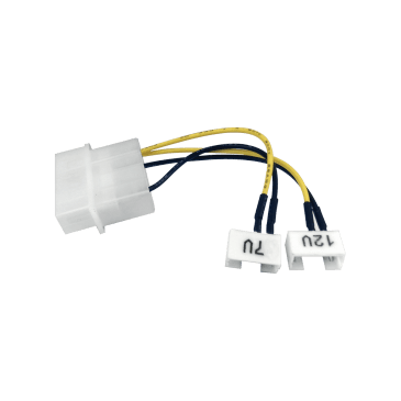

Da ich mir grad keine neue GPU kaufen möchte und diese noch super funktioniert würde ich den Lüfter (sind 2 Kabel) ans Netzteil anschließen mit 7V damit es nicht so hochdreht.
Habe einen Adapter Kabel bestellt: ARCTIC | 4-pin Adapter 4_pin_adapter.png.pagespeed.ce.E5eKYqMze1.png
Damit kann ich es über 7V oder 12V laufen lassen.
Würde aber noch eine Lüftersteuerung kaufen und es daran verbinden um es zu regeln.

hab das gefunden: https://www.caseking.de/4-pin-zu-3-pin-luefteradapterkabel-zuad-008.html
Wäre schon wenn ihr mir helfen könnt.
Gruß Fabio
Willkommen im Forum. Bitte geduldige dich bis ein Kompetenter User dir antworten kann :)
Das funktioniert mit den Kabeln die du vorgeschlagen hast, allerdings beachten dass der 7V Anschluss am Arctic Adapter
bei Kombination mit dem Caseking-Adapter ohne Funktion sein wird. Natürlich lässt sich der 12V-markierte
Anschluss dann per Lüftersteuerung herunterregeln. Wenn du sparen willst auch per Mainboard 3-Pin Anschluss im Bios.
Behalte die Graka-Temperaturen im Auge wenn du den Lüfter fixiert auf einer Drehzahl laufen lässt! 7V sollte funtionieren

Der Arctic Adapter besitzt ja ein gelbes und schwarzes Kabel müsste + und - sein oder?
Die Lüftersteuerung Mystore365 Vier Fan-Controller-Agentur fuer 10,1 x 9,5: Amazon.de: Computer & Zubehör hat ein rotes und schwarzes.
Müsste also Rot mit Gelb und Schwarz mit Schwarz verbinden.
