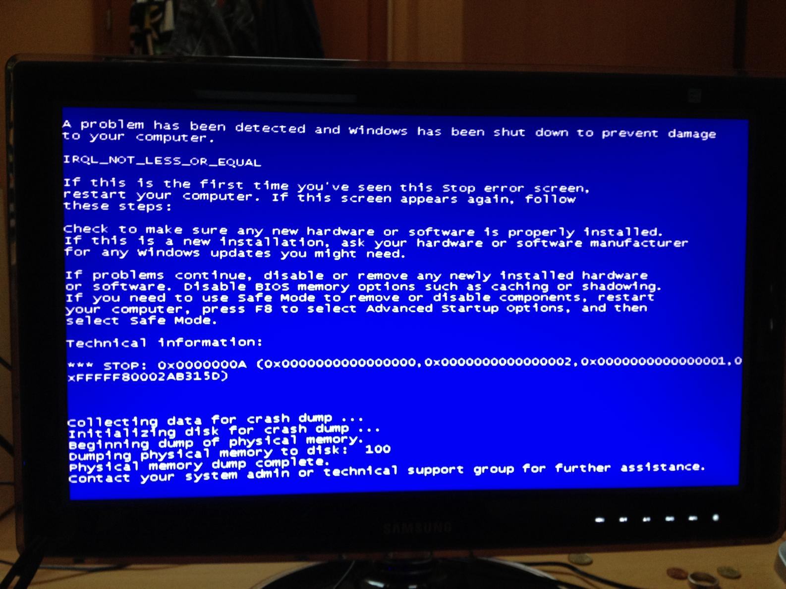

also um mein Problem zu schildern: Vor ca. 2-3 Monaten starte ich meinen Pc öffne WoW und erhalte einen Bluescreen. Starte Pc neu alles läuft. Seit diesem Zeitpunkt habe ich sehr unregelmäßig Bluescreens erhalten (Inhalt leider unbekannt). Das ganze artete aus, ich erhielt bei jedem starten einen Bluescreen sogar z.B. nach 5 mal starten, aber wenn er einmal lief dan lief er heißt 10 min nach dem einloggen kein Bluescreen kam auch für z.B. 8 Stunden keiner bis zum nexten mal starten eben. Da mir dies auf die nerven ging setzte ich meinen Pc neu auf. 3 Wochen kam kein einziger Bluescreen. Danach ging es wieder los genau wie zuvor. Aber diesmal viel schlimmer es kommen jetzt bei jedem starten fast Bluescreens meist mit service exception, aber auch: irql not less or equal, bad header pool und memory managment kommen vor. Leider habe ich nur ein Foto von einem Bluescreen siehe Anhang. Aber wie auch damals sollte einmal der Start "erfolgreich" gewesen sein läuft der PC einwandfrei! Nach häufigeren starten kann es auch sein das der Bilschrim ganz schwarz bleibt: auch kein Bios start (aber Lichter und Maus usw. haben Strom). Wenn ich den Netzwerkschalter umlege startet er aber wieder. Die Bluescreens treten immer nach dem einloggen auf!

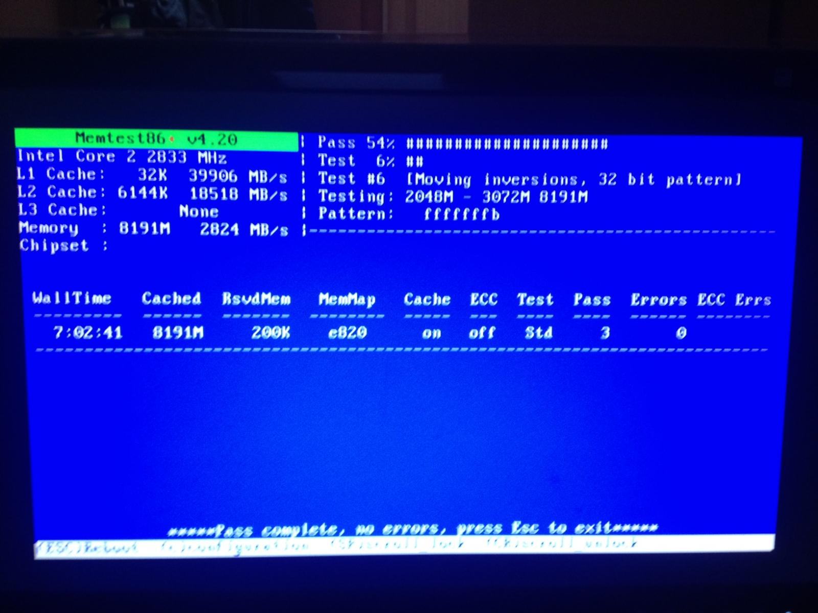

Zunächst würde ich die RAM mit Memtest86+ auf Fehler überprüfen.
Den Test außerhalb von Windows (z.B. über USB Stick -mit der USB-Key Version- booten) mind. 4 Std. laufen lassen.

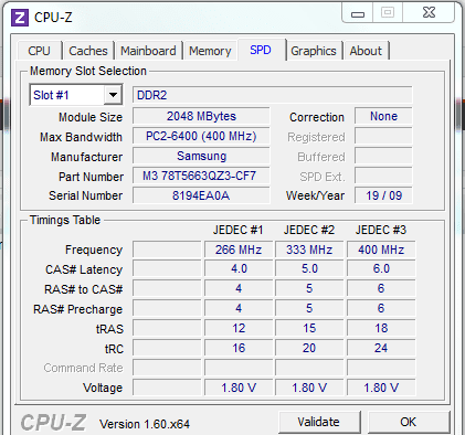

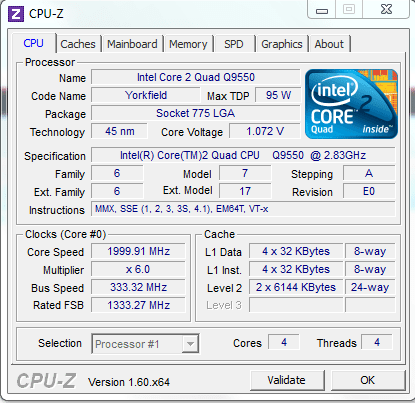

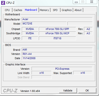

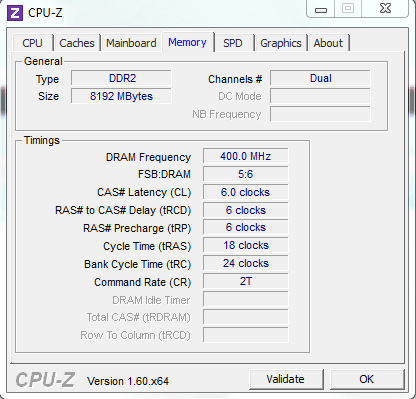

Poste auch noch ein paar Screenshots von CPU-Z (Reiter Mainboard, CPU, Memory und SPD).

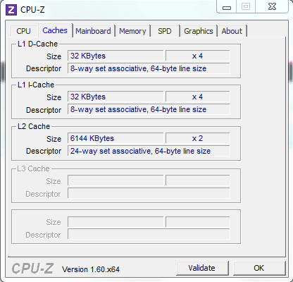

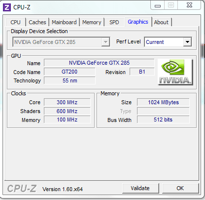

edit: CPU-Z screenshots von allen reitern:
werde heute nacht memtest laufen lassen und morgen früh ergebnis posten!
Alles klar.
Sollte die Memtest Prüfung fehlerfrei duchlaufen, teste dennoch, ob das System stabil läuft, wenn nur ein RAM Kit eingebaut ist (den "Praxis"-Test mit jedem RAM Kit einzeln durchführen).
Die wechselnden Stopfehlercodes und die Tatsache, dass das System irgendwann einwandfrei läuft, machen einen Treiber als Ursache eher unwahrscheinlich.
Aber dem kann nachgegangen werden. Sofern ein Treiber für die Abstürze verantwortlich sein sollte, kann das in den Speicherabbildern festgestellt werden, die das Betriebssystem bei einem Absturz anlegt (was in den Screenshots auch zu sehen ist: "Dumping physical Memory to Disk: 100" <- hier wurde ein Speicherabbild vollständig angelegt).
Diese Dumps können ausgewertet werden. Eine Anleitung dazu findest du im Netz (so wie diese z.B.: Windows 7: Minidump auslesen - How To... - DELL XPS FORUM www.xps-forum.de - DELL FORUM). Den vollständigen Text der Auswertung kannst du dann hier posten.
Sofern du mit der Auswertung Probleme hast, kannst du die Dumps (bei Win7 sind das unter Standardeinstellung Minidumps) mit WinRAR oder WinZIP einpacken und hier hochladen. Die Minidumps findest du im Verzeichnis C:\Windows\Minidump.
