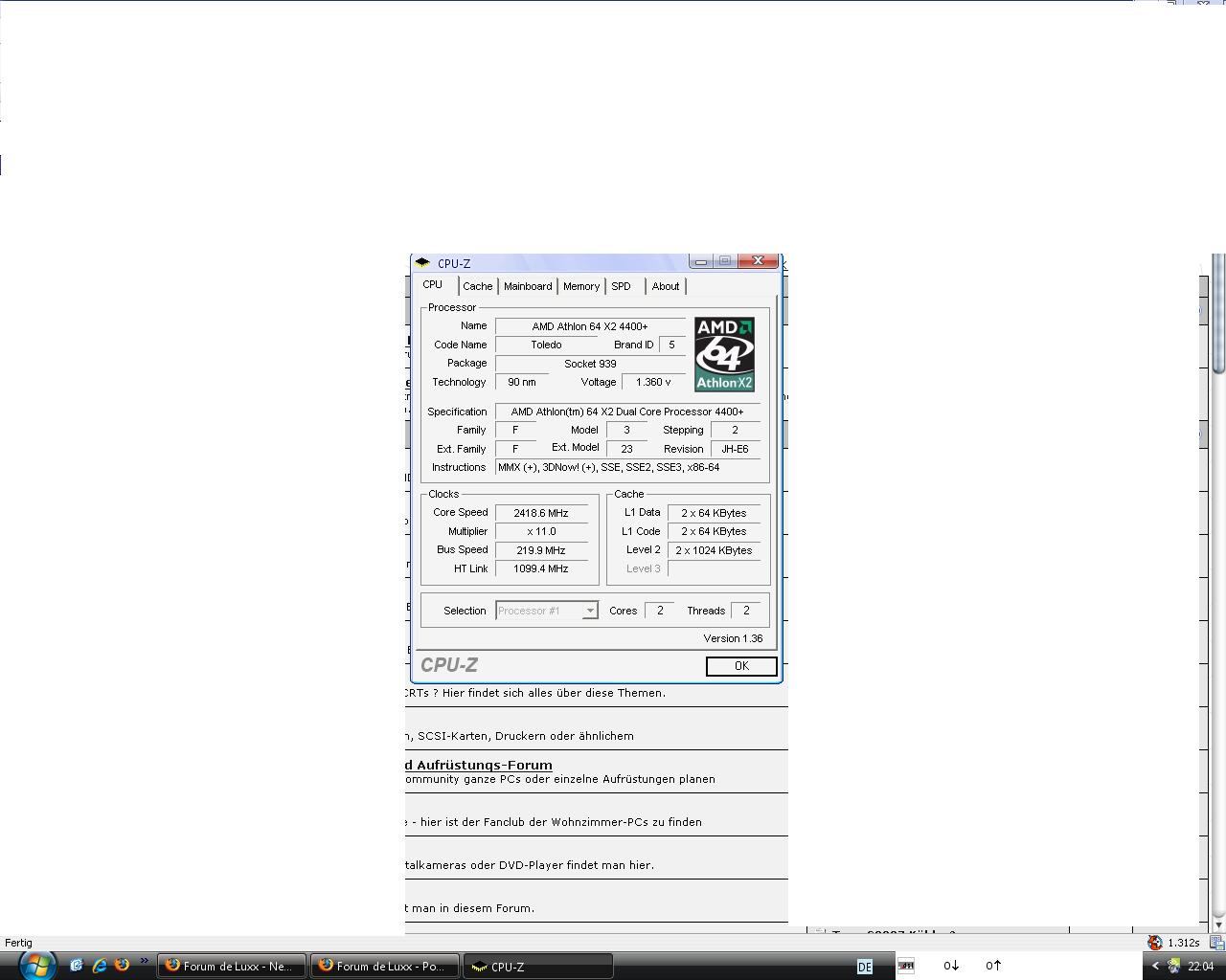

Hallo alle zusammen,
Ich verstehe wirklich nicht, was ich falsch mache:wall::heul:
ich komme nicht über 2,42 Ghz
Ich setzte den FSB auf 240,
HT auf 4
Multiplikator auf 11,
und PCI Clock auf 33.33
Der Speicher läuft auch mit diesen Werten. Habe aber trotzdem sicherheitshalber den Teiler gesenkt und leider brachte das nichts.
Ab 2,6 GHz zeigt Prime95 Fehler an, unabhängig vom Vcore (1,4375 bis 1,536)
Mein System:
AMD Athlon 64 X2 4400+ (Sockel 939)
Asus A8N SLI
2x512MB DDR400 MDT Dualchannel
Habe ich vielleicht eine schlechte CPU erwischt?

Mit dem Bild wollte ich zeigen, dass ich die CPU ab 2,42 nicht mehr höher kriege.
PS: Ich habe dabei die Asus Overlcock Biosfunktion benutzt!
