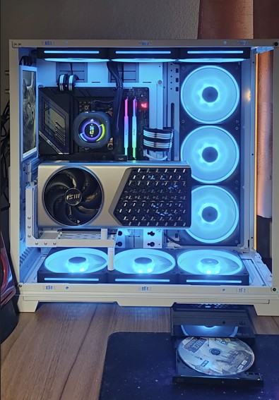

Ich habe schon seit jeher eine Abneigung gegen wassergekühlte Grafikkarten. Benutze aber eine AIO für die CPU, etwas widersprüchlich, ich weiß.
Generell empfinde ich die Preisentwicklung am PC-Markt schon für sehr heftig. Gut, eine RTX 5090 kam für mich nie infrage. Da war mir der Preis schon vor der RAM-Krise zu hoch. Aber auch der Stromverbrauch gefällt mir nicht.
Ich habe mir eine RTX 5080 Expert von MSI gegönnt. Leider habe ich den günstigsten Kaufzeitpunkt etwas verpasst. Ich hatte sie mit ca. € 1195.- im Visier. Ein paar Stunden danach kostete sie schon 1300.- Euro. Da war ich doch etwas geschockt. Als der Prei dann bei € 1330.- war habe ich gekauft. War also etwas spät dran. Zuletzt kostete die Karte in Österreich ca. 1594.- Euro. Inzwischen ist sie in Österreich und in Deutschland nicht mehr erhältlich.
Bei den exorbitanten Preisentwicklungen am PC-Sektor glaube ich, dass der Markt in den nächsten 1 1/2 bis 2 Jahren stark einbrechen wird. Zumindest bei den Komponenten die Speicherchips benötigen. Meiner Einschätzung nach werden das viele kleine Händler nicht überstehen. Ich persönlich glaube nämlich, dass viele User sich bei solch hohen Preisesteigerungen beim Kauf von PC-Artikeln zurückhalten werden. Noch dazu, da wir aktuell in wirtschaftlich eher schwierigen Zeiten leben.
