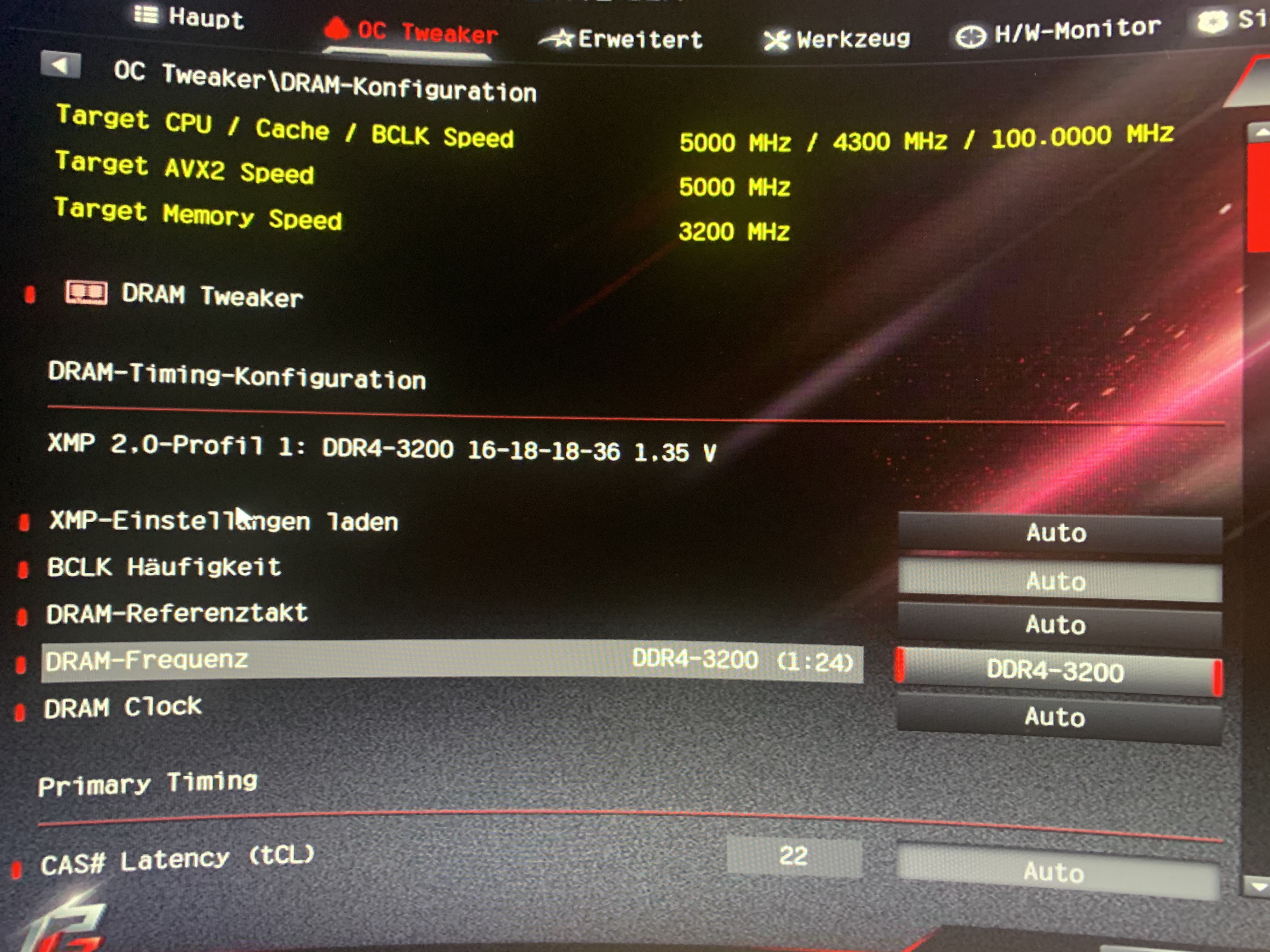

Das erste was ich schonmal sehe , was falsch eingestellt ist.
Sofern du mehr als 2133 mhz ram hast, sollteste das XMP profil anpassen.
Wegen avx2 , ich würd mal nach gucken ob du die 5 GHz durchgedrückt bekommst.
Also in Hardwaremonitor .
Vermutlich wirds was mit Windows sein, erkkärt halt nicht die hängen bleiber.
Also grundsätzlich sieht alles OK aus.
Mal abgesehen das der ram zu niedrig eingestellt ist (anscheinend).
Glaub nicht das du 2133(minimum) drin hast bei nen Z390 Board und nen i9 9900 k selbsst beim i5 9600k nicht.

Bei Asrock nennt sich das avx2 , scheint aber richtig eingestellt zu sein.
Nutze seit ewigkeiten kein asrock mehr. Hab nen Altes asrock board noch rum fliegen, da konntesste noch den boost takt an/ausstellen. Bzw das cpu core ratio anpassen pro kern, wie du es haben wolltest .
Bei Gigabyte ist es anders.
Stell im Bios zumindestens per XMP profil dan dein ram auf 3200 ein. Aber wird nicht an den Problem liegen bzw. ess nicht Lösen das du Kleine freezes in Windows hast.

Hab ich gemacht.
Ich verstehe halt nich warum die FPS so einbrechen.
Hab eben noch mal getestet , wenn ich schnell links - rechts gucke im spiel , hält er ca 10 sek die FPS bei 99-120 dann bricht es ein auf 5 höre ich auf mich zu bewegen ( umzuschauen ) geht er wieder auf 150 FPS zurück

Geh lieber auf XMP Einstellung laden. Sonst musst du die latenzen auch noch manuell einstellen.

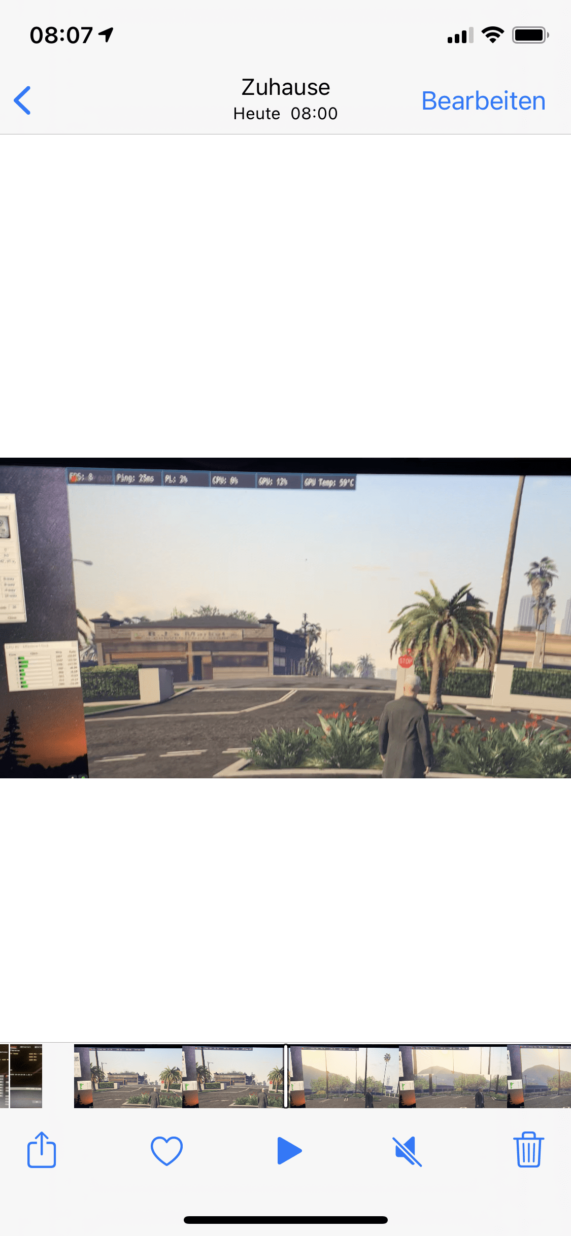

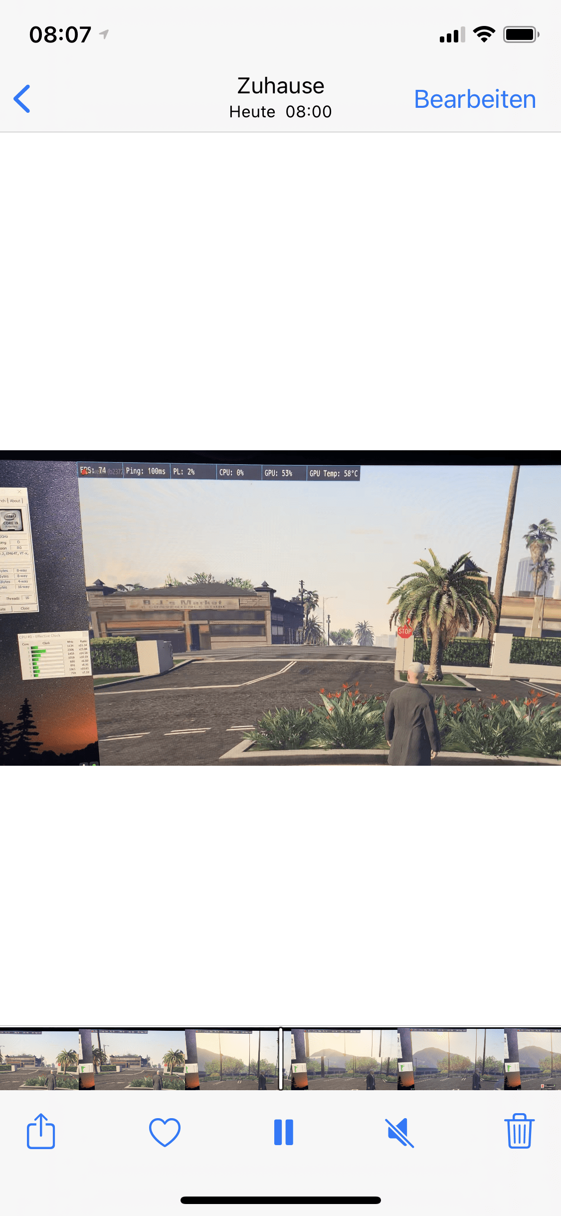

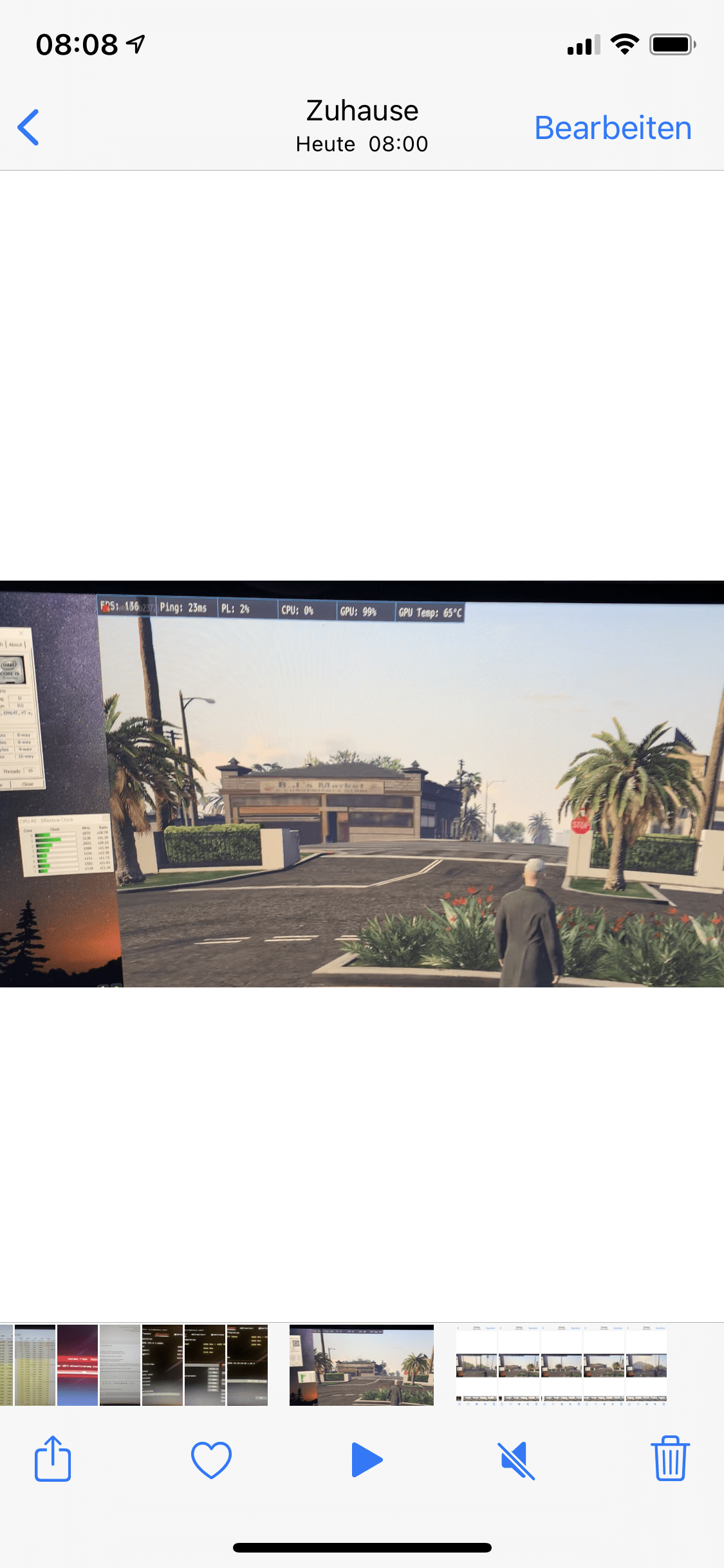

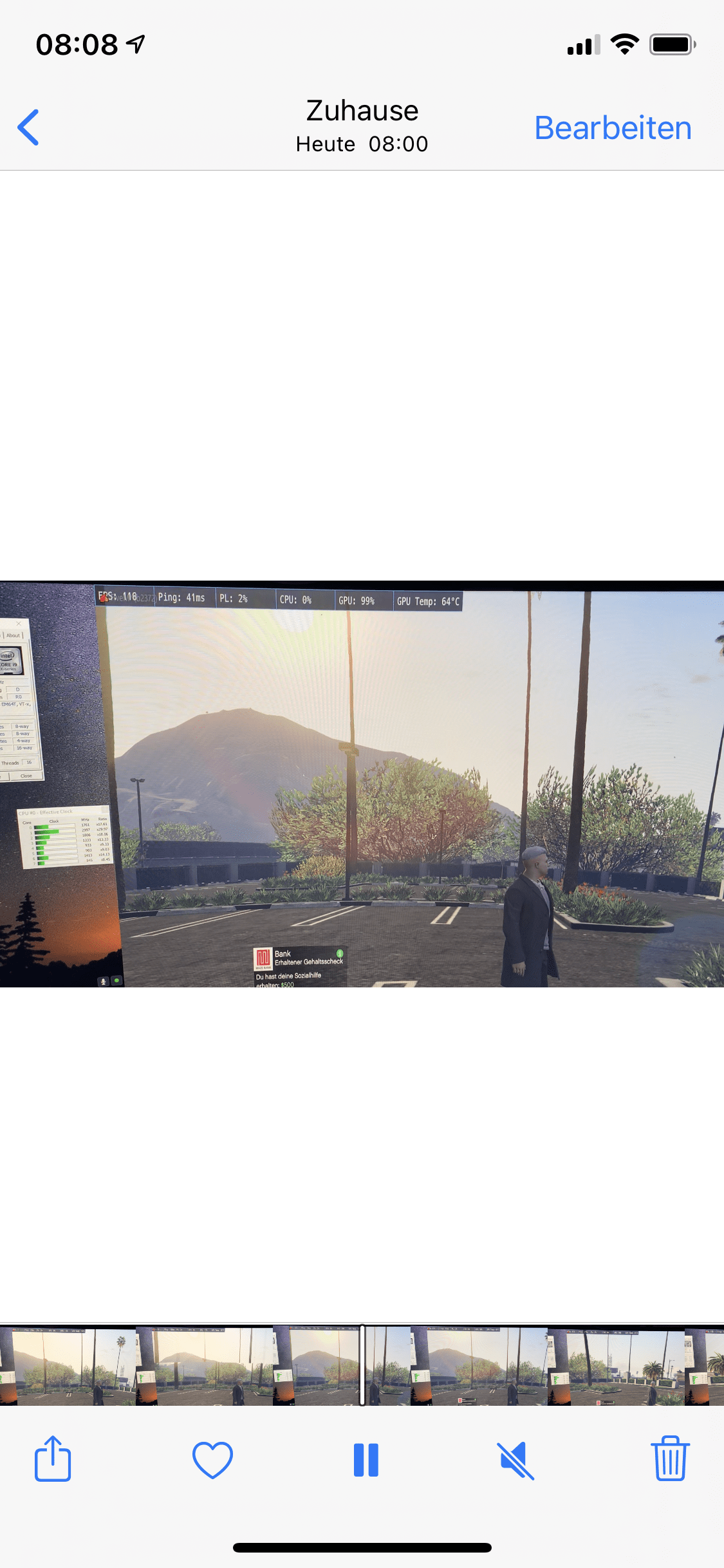

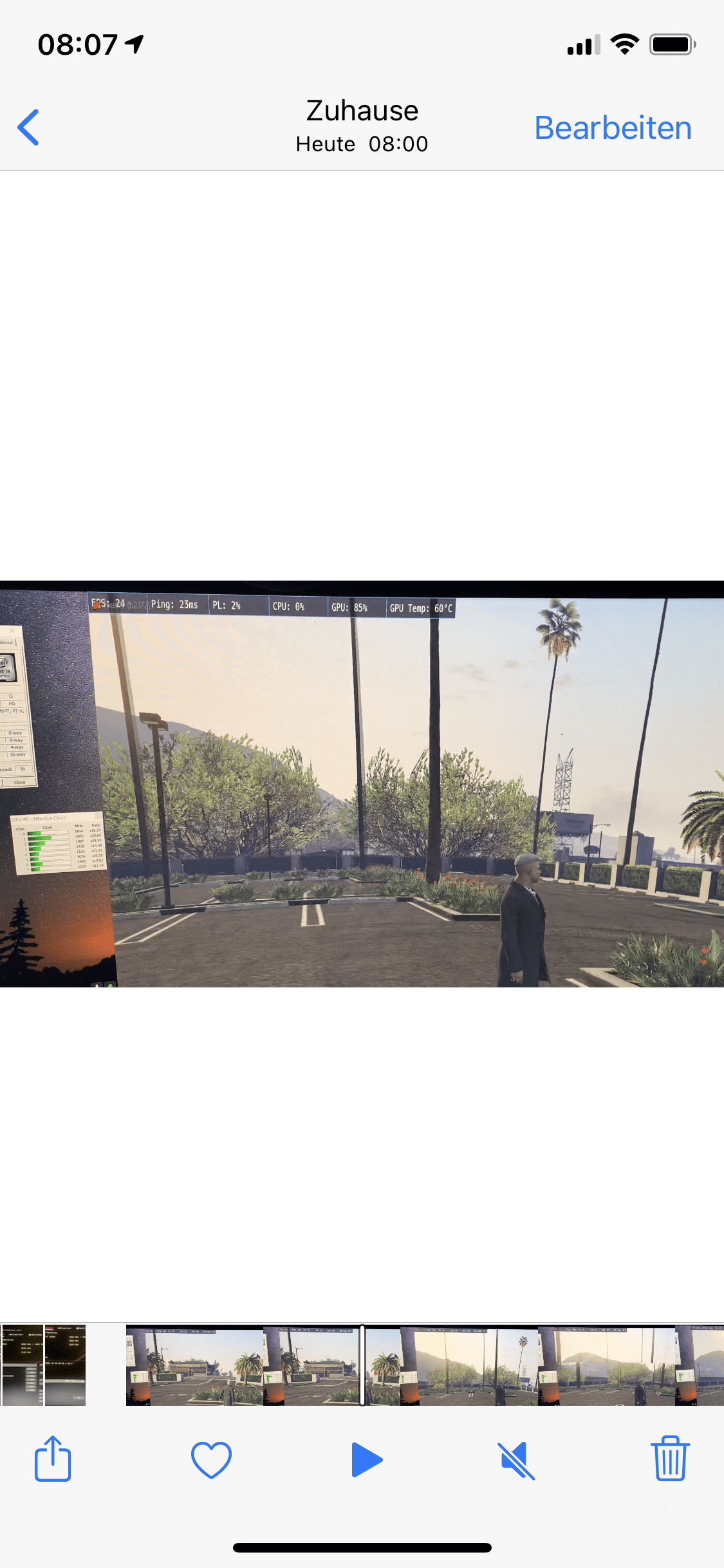

Hier mal ein paar Bilder , hab da auch wieder nur die Maus schnell links rechts gedreht , und dann wie beschrieben die FPS Einbrüche. Links sieht man Core Clock

Ich sehe dass die GPU keine Daten bekommt und keine Auslastung hat.
Jetzt musst du klären warum das so ist.
1) kann scheiss Software sein wie oben beschrieben.
2) kann sein dass die CPU Takt verliert wegen falsch konfigurierem BIOS
3) könnte Nachladeruckler sein von einer lahmen SSD/HDD
4) kann überlaufender RAM sein, mit HDD/SSD Swap
5) kann extreme Sichtweite/Grafikeinstellung sein, wahrscheinlich dann zusammen mit 3) oder 4)
Mehr fällt mir gerade nicht ein.
Simply1337
14.03.2017
2.037
Bodensee
Hast du nun echt Screenshots vom Screenshot gemacht und uns den hochgeladen? :fresse:
Deine Render Resolution ist übrigens auf 2880x1800, stell das mal wieder zurück, auch wenn das dein Problem nicht lösen wird.
So, zu Punkt 1 kann ich nichts sagen.
Nr2 Habe das Bios auf die aktuelle 4.40 Version geupdatet , also denke daran dürfte das nich mehr liegen ?
Nr 3 Installiert ist es auf einer SSD M2 Samsung 970 Pro
Nr 4 ?
Nr 5 Hab ich runter gestellt, hat nichts gebracht.
PS , musste heute auf die Arbeit und wollte erst das Video hochladen, was aber nicht ging, also hab ich es mit dem Handy von unterwegs gemacht.
Kann die Option Win neu installieren was bringen ?
