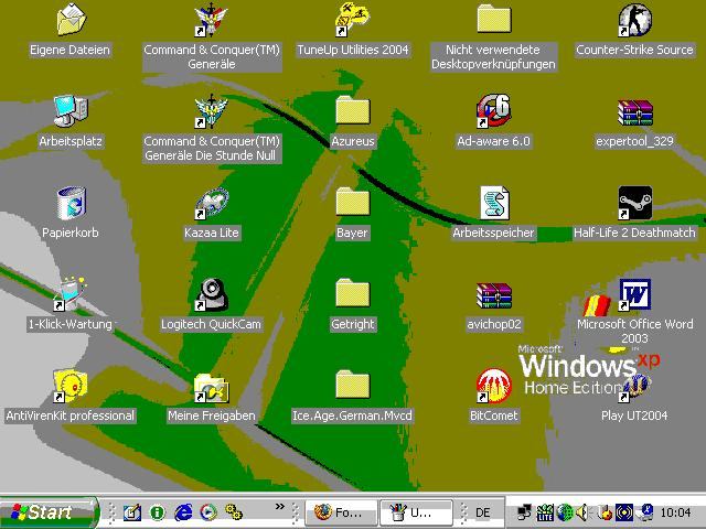

also ich war heute CS:S am spielen dann kamen auf einmal gaz viele Pixelfehler und der Rechner hängte sich auf.
Daraufhin hab ich dann mit dem Reset Knopf neugestartet aber die Pixelfehler sind immer noch da und im Bios kann man gar nichts erkennen ich häng nacher ein screen an.
dann habe ich im Gerätemanager nachgeschaut und der gibt einen fehler bei der Grafikkarte an (Gerät konnte nicht gestartet werden (Code 10)
ich habe versucht die Karte zu deinsttalieren und hab den 67.3 Treiber draugesetzt ,hab auch schon Graka ausgebaut und wieder eingebaut bringt auch nix

mist kann nicht mal die beiträge ganz lesen weil der nur " linken" abschnitt des bildes zeigt :kotz:
lol ich hab jetzt den orginallüfter draufgepappt und es Funktioniert wiedeer wie kann das denn sein mag meine karte leise Kühler etwa nicht? :stupid:
der kühler saß bestimmt nicht richtig auf der GPU.
