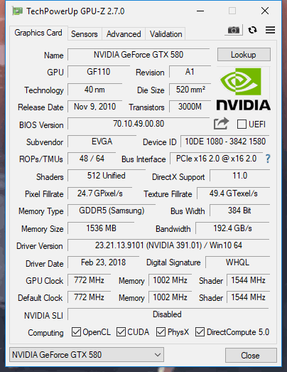

Hey Leute folgendes Problem:
Ich wollte meine alte GTX 580 mal wieder zum leben erwecken um einen "neuen" PC aus alten Komponenten flott zu machen.
Alles zusammen gesteckt
Bootet (yay!)
Windows 10 installiert (plus die wenigen treiber die noch notwendig waren)
Spiel gestartet (Alan Wake)
Crash nach ca. 3 Minuten
Reboot, gleiches Problem
Temperatur in GPU-Z unter max 88°C
soweit so gut
Aktuell ist es jedoch so, dass der PC nur jedes zweite mal bis Windows bootet und dann stets nach max. 25 Sekunden bluescreened.
Also Karte in ein anderes system -> gleiches Problem.
2 verschiedene Netzteile (550W und 700W), 4 verschiedene Stecker (u.a. Molex 4-Pin auf 6 bzw 8-Pin Grafikkarte) ausprobiert.
Liegt also an der Karte
mit iGPU gestartet, Karte wird im Gerätemanager erkannt, allerdings nur wie gesagt so maximal 25 Sekunden lang.
GPU-Z kann sogar ab boot für ca. 20 sekunden Sensordaten wie Temp(im Idle bei Max 41°C), Drehzahl, Takt etc auslesen danach steht überall "0" bzw "-".
Allerdings ist mir aufgefallen, dass beim ersten "neuen" Boot die Karte ca. ne Minute läuft. (Fast schon so, als würde eine Komponente überhitzen o.ä.)
Also Kühler runter PCB auf Defekte untersucht, neue WLP, sichergestellt, dass sowohl GPU als auch Speicher gut abgedeckt sind vom Kühler, Kühler drauf und siehe da, gleiches Problem.
Danach versucht in der kurzen Zeit die mir ab Boot blieb das Bios zu flashen.
Hat funktioniert aber Problem besteht weiter.
Schlussendlich Karte gebacken 150°C für 25 Min. Problem besteht weiter!
Falls also jemand noch ne andere Idee hat dann bitte raus damit
Daten der Systeme:
Alter PC
Arlt-Netzteil 550W
Gigabyte GA [EP35] DS3
Intel Core 2 Quad Q6600 @ stock
4GB Mushkin DDR2 800
Aktueller PC
Netzteil 700W
Asus P8Z68 V-Pro
Intel i7 2600k
8 GB Corsair Vengeance DDR3 1600
(GTX 960, für die Reparatur ausgebaut)
