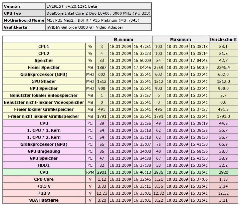

Habe hier etwa 11Minuten Mirrors Edge gespielt bis zum Freeze und Reboot, hier die Daten vom everest log
im Anhang
lg, sanchez

Das surren sind die spawas nicht ungewöhnlich da das ati tool auch eine open gl basierte anwendung benutzt, den haarigen würfel welcher die graka schon sehr beansprucht!
