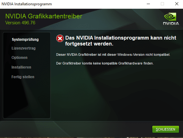

  • Treiber frisch installiert, wobei er beim Install sagt, er konnte keine GPU erkennen -> failed

Okay.. ich war dann doch etwas zu voreilig. Den Gedankengang mit dem BIOS hatte ich erst beim Schreiben und dem musste ich nachgehen.
Nachdem ich das BIO geflashed habe, wird die Grafikkarte wieder erkannt. Im schnellsten PCIE Slot noch dazu.
