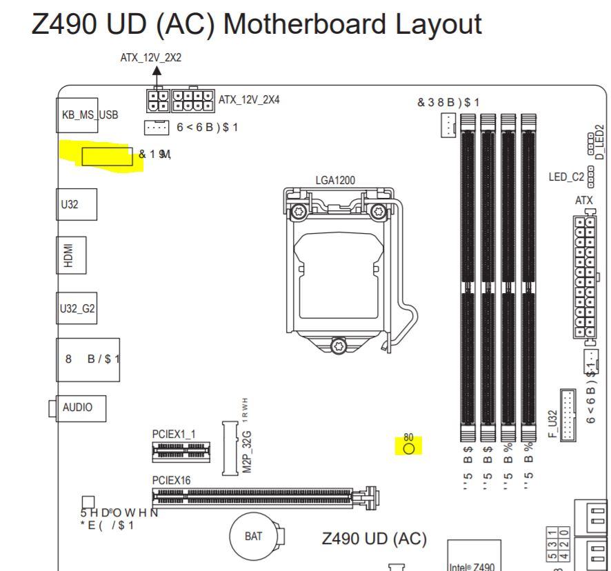

Jetzt sind wie ich im Handbuch gesehen habe 3 PCIe anschlüsse drin
Nr1 oberhalb von dem Grafikkartenslot der Anschluss MP2_32G
Nr2 M2A_SB
Nr3 M2M_SB
Welcher ist nun der richtige Steckplatz für meine M.2 SSD um die Bestmöglichste Preformance herauszuholen?

Spielt offenbar keine Rolle - beide Slots sind mit vier Lanes angebunden und teilen sich keine.
Wofür ist aber der M2P_32G steckplatz gedacht ......

CometLake stellt generell nur 16 Lanes für die Graka zur Verfügung, der ganze Rest läuft über das DMI/PCH. Somit ist der M2 Slot egal, er wird in jedem Fall über den Chipsatz angesprochen.
Der dritte M.2 Slot, welcher @hostile ohne Funktion erkannt hat, wird mit großer Wahrscheinlichkeit mit RocketLake aktiviert werden. Dieser ist direkt an die CPU gekoppelt. RocketLake soll nämlich 20 PCIe4 Lanes besitzen, also 16 für die Graka und 4 für eine NVMe so wie es bei Ryzen auch der Fall ist.
Spontane behauptung: Wlan und Blauzahn Karte wie beim Gigabyte z490 UD AC
Nein, die WLAN Karte sitzt beim 490 UD AC ebenso wie auch bei anderen Boards in einem separaten PCIe Slot direkt am Rear panel.
Der der "reservierte" M2 zudem nur eine Befestigung bei 80mm vorsieht, wären WLAN Karten sowieso zu kurz.
Ich gehe daher ebenso wie @Mo3Jo3 davon aus, dass es sich um einen PCIe 4.0 angebundenen M2 Sockel für Rocket Lake handelt.
