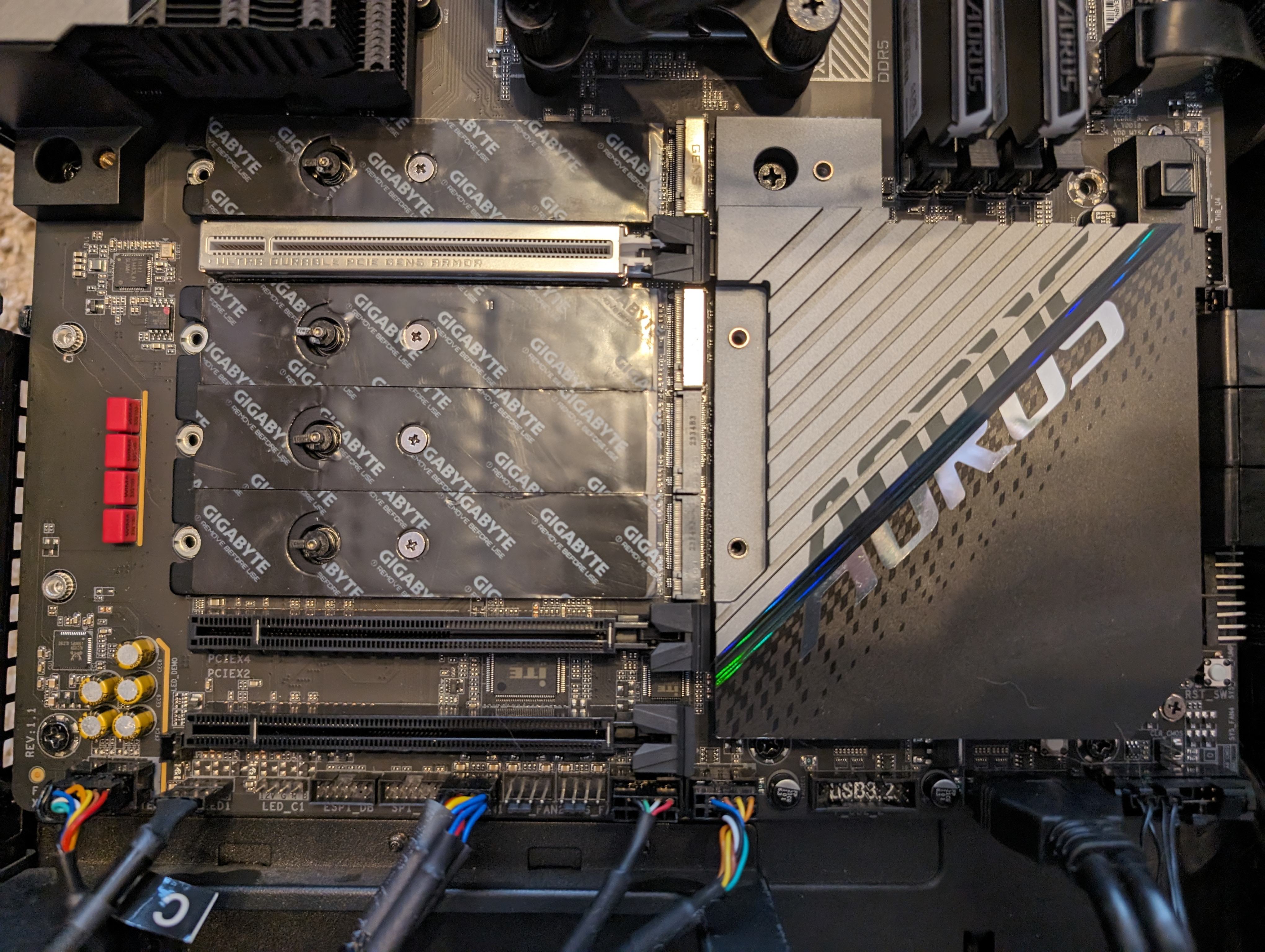

Moin. Habe das Mainboard frisch eingebaut. Leider wurden nach jeden Kaltstart die BIOS Settings resettet. Also etwas rumgefummelf und nun leuchtet C5. Ich muss dazu sagen, dass ich 4 RAM Riegel habe. Aber nun startet er mit 2 Riegeln auch nicht mehr. Ohne Worte das Gigabyte beim x670e kennt man nen BIOS Flash back Button veerbsiroaber beim b650e Master schon. Also Jumper gebrückt. Kein Erfolg. Ok. Also Batterie tauschen. Aber wie? Das ist eine fette shroud über der heatsink die die Chipsatz Abdeckung beherbergt. Ich baue doch jetzt nicht das Mainboard aus um von hinten daran rumzufummeln. Danngeht das Teil gleich zurück. Bin echt gefrustet. Asro k hat bei x670e tachi das Teil auch schon so bescheiden verbaut ohne Worte. Im manual steht leider nichts dazu

Es sieht leider so aus als müsste man das Mainboard tatsächlich ausbauen um die Batterie zu tauschen:
Bist du sicher, dass es die Batterie ist? Ist das neueste BIOS bereits geflasht?

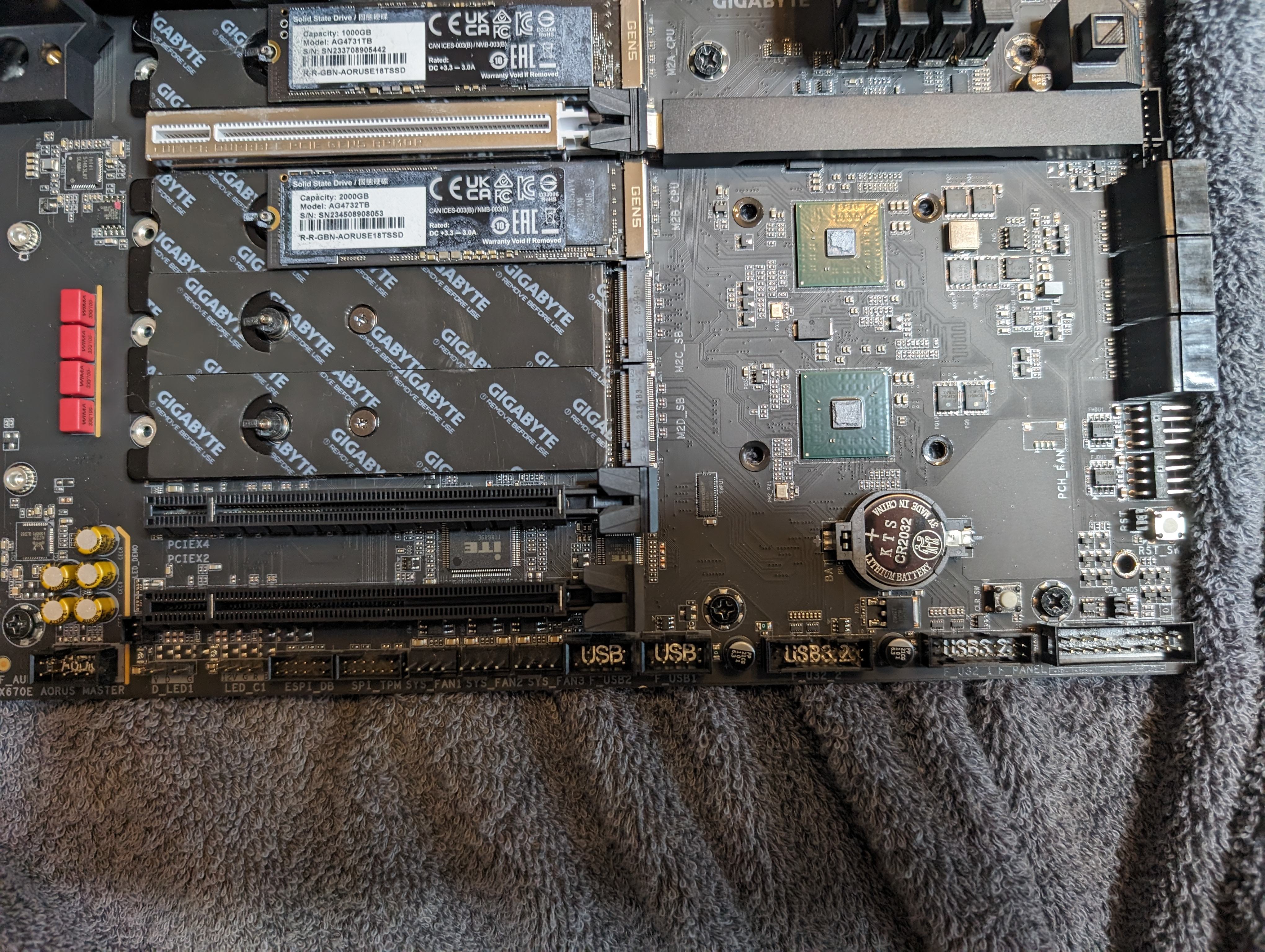

Die komplette backplate muss ab. Mainboard raus dafür. Dann heaatsink abschrauben. Ohne worte. Ja. Ne stes BIOS ist drauf. Habe oft gelesen dass die Mainboard battery ab Werk tot war. Habe sonst alles probiert. Jumper resettet. BIOS Update über USB Stück an io Panel. Dann gibt es nur noch die Batterie.

Es war die Batterie. DAO bei einem nagelneuen Board, wo die Batterie am so ziemlich unzugänglichsten Ort des Mainboards war.
So, habe bu Gigabyte angerufen. Tatsächlich ist es ein Serienfehler. Man weise nicht genau wo das Problem liegt. Schon traurig, da das Board schon über 1 Jahr auf dem Markt ist. Selbst eine neue Batterie kann sich entladen oder die Einstellungen sporadisch wieder vergessen. Man könnte das Board an Gigabyte einsenden und sie beheben es eventuell. Aber wer möchte sein brandneues Board schon direkt an den Herstellern einsenden und Woche darauf warten und dann klappt es eventuell wieder nicht. Einmal ein gebrannte Kind eben.
