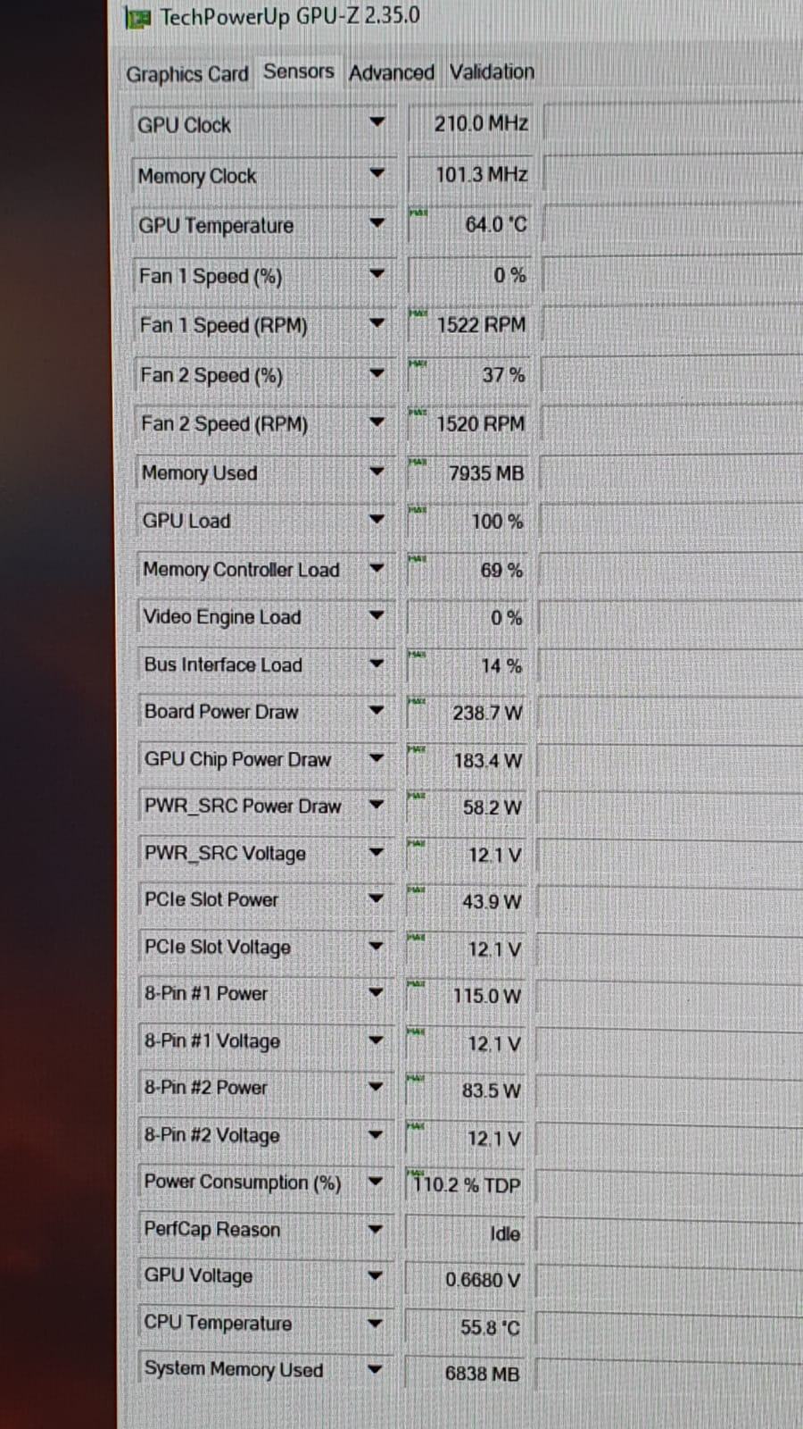

Vorerst habe ich durch glückliche Umstände günstig eine RTX3070 bekommen. (Palit RTX3070 Gaming Pro 8G)
Habe noch nicht viel damit gemacht. kann aber gerne ein paar MAX-Werte von GPU-Z posten. Out of the Box, entstanden bei ca. 1,5 Stunden Godfall @ 4K60 @ max. Settings.
Subjektiv betrachtet blieb die Karte immer sehr leise und war aus dem System nicht herauszuhören. Spulenfiepen gibt es bei der Karte nicht.
Die Lüfter laufen ab 60°C GPU langsam an und regeln entsprechend der Temp. langsam hoch. Kein nerviges Gepulse.
Alles andere siehst Du selbst. ;)
Ach ja... PerfCap-Reason war eigentlich immer das Power Limit.
Einen Framecounter hatte ich leider nicht laufen, geruckelt hat es aber in keiner Situation. Aber auch das ist bekanntlich subjektives Empfinden. Ich bin eben eher der 60FPSler.^^
Sorry für die miese Quali und das es kein Screenshot ist. :angel:Das Bild war ursprünglich auch nur für Whatsäpp gedacht... :fresse:
(Zur Erinnerung: die Werte mit dem grünen Pornobalken sind MAX-Werte!)
Ich bin jedenfalls sehr zufrieden bisher. Der verwendete Rechner ist der erste in der Signatur. (Ryzen 3700X, X570 Aorus Elite)
Einen negativen Aspekt konnte ich bei dieser Karte bisher noch nicht finden.
(Übrigens ist in dem Zusammenhang noch zu erwähnen, dass trotz PCIE4.0 der Chipsatzlüfter nicht ein einziges Mal angelaufen ist. )
