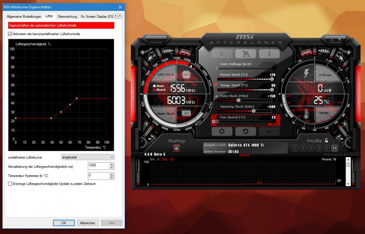

Der AX III macht sich echt sehr gut auf der Ti FE. Ich habe maximal 60 °C bei 1900 U/min Lüftergeschwindigkeit auch nach mehrstündigen Zock-Sessions und mit OC. Im Idle "gurke" ich bei 25°C rum. (Pun intended :d)
Als WLP hab ich die Cooler Master MasterGel Maker drauf, die ggü. der MX-4 noch mal 2°C besser ist.
Zu beachten: Das BIOS der FE ist für Lüfterdrehzahlen von 1100 bis 4000 ausgelegt. Da der AX III nur bis 2200 geht, erreichst du schon bei 45% das Maximum. Daher muss - sofern du eine eigene Kurve erstellen willst - die Drehzahl entsprechend umgerechnet werden.
Außerdem: Damit die Slotblende (ich hab sie zusätzlich schwarz lackiert) hält, brauchst du zwei M3 Schrauben samt Muttern. Ohne den Stock-Kühler fehlt sonst die Befestigungsmöglichkeit.
Hier ein Bild von meiner Kurve:
