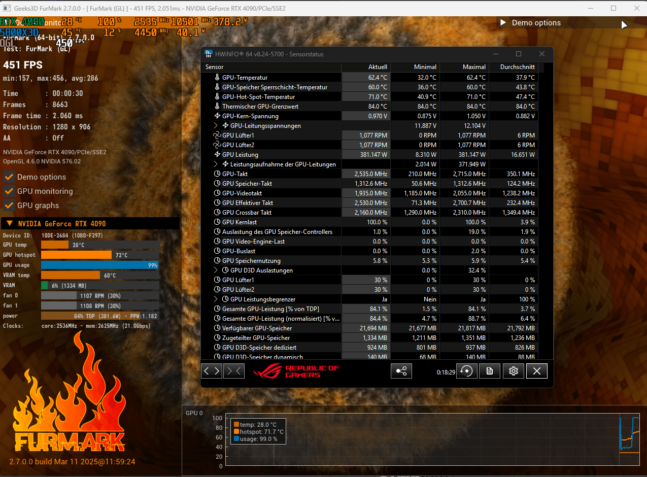

Die GPU (RTX 4090) Temperatur wird bei mir mit der neuen Treiber Version 576.02 dauerhaft in MSI Afterburner, Gainward Experttool und in FurMark2 konstant 28°C angezeigt. Bug?
Allein bei HWiNFO64 & in Nvidias Overlay ändert sich die GPU Temp durchgehend im Idle & unter Last.
Kann jemand bitte dieses Problem/Bug bestätigen?
Kann jemand bitte dieses Problem/Bug bestätigen?Anhang anzeigen 1100638
das ist bei mir auch so, allerdings werden bei mir konstant 25Grad GPU Temperatur angezeigt, meine GPU ist eine 5090.
Ne MSI AB zeigt mir ganz normal GPU Temp wie auch GPU Z und HWINFO.
Stimmt alles überein. Ka wo da wieder der Unterschied liegt...
